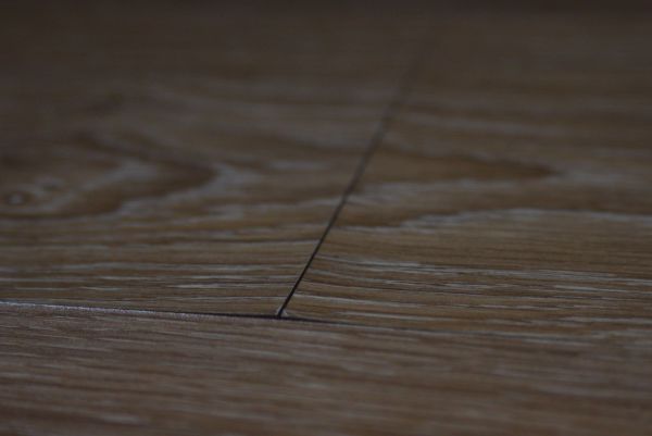

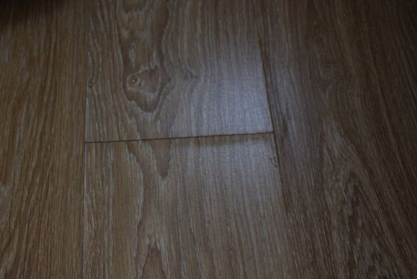

День добрый! Возможно, я не в тот раздел пишу, но мне он показался наиболее подходящим (если это не так, то заранее прошу прощения). 3 года назад получила новую квартиру с отделкой. На полу был постелен ламинат и всё было хорошо до недавнего времени. Я стала замечать, что стыки досок отходят друг от друга, а потом они и вовсе начали подыматься. Появилась неприятная скрипучесть. Попыталась выяснить в чём дело, и наиболее часто мне упоминали о неправильной стяжке и не подходящей подложке.
Странно. У Вас стыки одновременно и расползаются и наоборот вздуваются. 2 противоположных дефекта. Фото выложите результата. Причин у любого дефекта может быть сотни. А то у меня уже подозрения, что у Вас (или почти у Вас) дальше речь о подложке пойдет)))

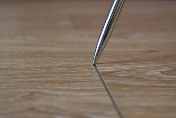

Похоже, я не совсем верно объяснила. Я не имела ввиду, что стыки сначала расходятся, а потом как бы сталкиваются друг с другом. Они расходятся, и остаётся зазор, всё, больше они никуда не деваются. Далее просто их края начинают подниматься, ну или отслаиваться, если можно так сказать. Может быть, фото поможет показать.

Расходятся - значит не ровное основание или придавили чем то намертво. А края вздуваются - влага попадает в щель, а там бумага прессованная...
На фото явное вздутие стыков от попадания влаги. И расползаются швы от воды,после высыхания, так же.
