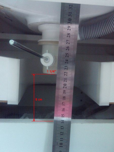

досталась тумба с раковиной, хотел установить, но мне кажется что не хватает чего-то в сифоне.
сейчас все оканчивается трубой вниз с резьбой 1 1/4".
проблема заключается в том, что от края трубы до нижнего выдвигающегося ящика всего 8см пространства.
сифоны которые я нашел в магазине не проходят по размеру. единственное, что мне кажется может подойти, это плоский сифон для ванны, но у них резьба 1 1/2"...
на фото моя проблема, а на втором - пример того что пролезет, но с неправильной резьбой.
от центра выпуска до задней стенки примерно 15см места.
посоветуйте как быть, может я что-то упустил из виду.

обычный гофрошланг купил первым делом - не пролазит по размерам немного при загибе.

к сожалению, судя приведеным размерам, немного не проходит по высоте - 185 мм, а у меня максимум 170 мм.

было бы не плохо, но нужно сперва обмерить его, места реально не много, по ширине "выреза" ящика 135 мм.
