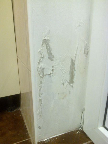

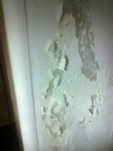

После ремонта в новострое (1.5 года назад был ремонт) в кухне при входе на балкон стала вспучиваться и облущиваться краска(над плинтусом 25-30см). Я очистил вспучивание и окрасил белой акриловой эмульсией, однако вспучивание стало еще больше и пошло медленно вверх. Образуется вспучивание похожее на рост кристаллов и с блеском как кристаллы роста соли. Фото прилагается. Помогите мастера что это и как это остановить?
Это соль! Либо попадает влага из вне - например дождём постоянно увлажняется стена снаружи; снаружи стена отделана чем-то не дышащим (масляная краска, пенопласт). Влага не находит выхода и происходит увлажнение стены.  Может промерзать стена и точка росы находится близко к поверхности, и опять происходит сорбционное увлажнение.
Такую штукатурку нужно срубать до кирпича и сушить стену калорифером пару-тройку суток. Чтобы не выходила уже имеющаяся в стене соль, нужно оштукатурить гидрофобной штукатуркой.
Вообще сначала найдите и устраните причину увлажнения. Иногда бывает, что это строительная влага, которая вовремя не нашла выхода и была блокирована паронепроницаемыми покрытиями стен (панели, плитка, масляная краска и т.п.).
