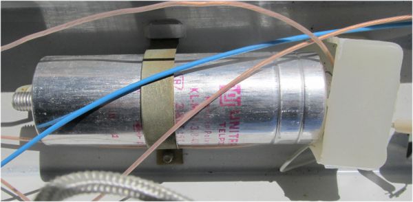

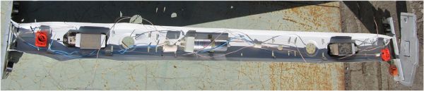

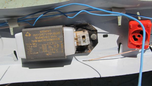

Есть светильник для двух длинных трубок со всеми деталями и проводами. Похож на те, что подвешивали раньше под потолок в учреждениях. Надо бы использовать. Провода к конденсатору и к разъемам подведены. К какой-то незнакомой мне детали цилиндрической формы тоже.
Но - 5 проводов никуда не подключены. А схемы нет.

Спасибо! Дело в том, что для двух ламп в одном светильнике использованы разные детали. Вот это и "смутило" - подумал, что надо еще как-то две схемы соединить (кроме общего входа 220).
Значит, просто две независимые схемы с разными элементами. Понял. Но странно - зачем это?

Нет, схема одна. Только в цепи одной лампы включен конденсатор.
