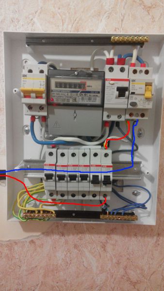

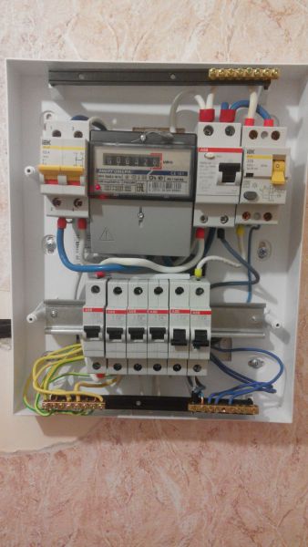

Вот что наделал.
Не обращайте внимание на N (6мм) от УЗО АВВ, я его уже заменил на 10мм.
УЗО IEK вскоре заменю, пока деньги закончились))) Рядом со щитком есть накладная розетка для модема, не придумал ничего другого как подключить ее через "орех" wago (как раньше было, на самой первой фотке щитка). Оставить так или как вариант поставить на нее отдельный АВ и подключить его гребенкой к другим(продлить гребенку на 5)?
Я что-то не могу разглядеть, нули после обоих узо заходят на одну и ту же шину?
Нет. Во второе узо ноль тоненький 2,5мм сразу подключен. А нули первого узо все на шине.

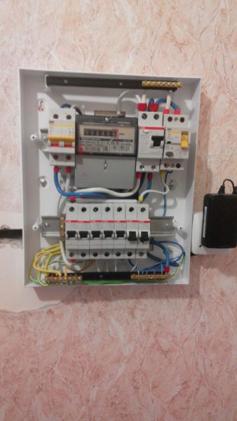

Вот закончил наводить фен-шуй. Ну УЗО иэк только осталось заменить.post-104360-0-68164100-1460837816_thumb.jpg
а что мешало на розетку отверстие просверлить на 40мм выше? провод переходил из щитка сразу в розетку
Не понял... Провод итак от АВ сразу на розетку.
Димп озаботился внешним видом: можно было кабель в розетку заводить не снизу где его видно, а сбоку, сквозь общую с розеткой стенку щитка.
Что за щиток взяли (производитель)?
Да это не принципиально, жена  сказала все равно его шкафом закроет))) Она вообще хочет все, что "некрасиво" закрыть)))) А мне кажется он красивый!
Эконом вариант IEK.  Потом конечно пожалел: места впритык, планки с шинами хлипкие, din рейки держаться на маленьких шурупчиках, которые даже затянуть плотно нельзя - проворачиваются.
