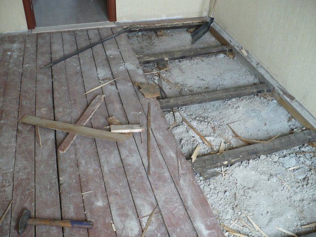

Старые деревянные полы лучше разобрать до опорных брусков. Вполне возможно, что за годы эксплуатации они обросли плесенью и грибками. В таком случае поврежденные лаги заменяют на новые, а все оставшиеся дважды обрабатывают антисептиком.
Прогнившие лаги необходимо заменить
Удаляют и заменяют и все поврежденные половицы. Щели между досками заполняются специальной шпаклевкой для деревянного пола. Небольшие перепады по высоте, в том числе и образованные слоями краски, можно устранить с помощью электрорубанка или циклевочной машинки. На небольших участках наплывы удаляют наждачкой.

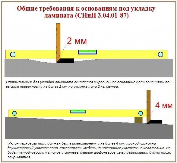

Допустимые перепады по высоте поверхности, на которую будет укладываться ламинат – не более 2 мм на каждые 2 м. Причем в случае повреждения его замков в течение гарантийного срока производитель может отказаться от замены ламелей или возврата средств из-за нарушения технологии укладки.

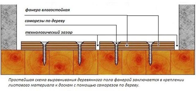

Именно поэтому после ремонта деревянных полов и устранения их повреждений поверхность необходимо идеально выровнять. При сильных перепадах высот подкладки устанавливаются под лаги опорных клиньев. Окончательное выравнивание полов производится с помощью
подкладок из обрезков фанерных листов, ДВП или деревянных брусьев.
Настил фанеры
Важно! Не следует укладывать фанеру или ДВП впритык к стенам. Ведь при изменении температурных или влажностных условий она способна изменять свои размеры. Размер компенсационного (технологического) зазора – расстояния от стены до крайних листов – 0,5 см.

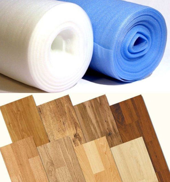

Оптимальным вариантом является подложка из
пенополистирола. Она гораздо дешевле пробки, при этом превосходно держит форму. Для настила на деревянные полы будет достаточно 2-миллиметровой подложки. Дешевый вспененный полиэтилен лучше не использовать – со временем он быстро просядет и потеряет форму, и полы начнут деформироваться и скрипеть.
Подложка под ламинат полистирольнаяУкладка подложки под ламинат

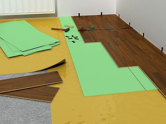

После выравнивания пола и его очистки от мусора для гашения звуков вдоль стен прокладывается пружинистая демпферная лента. Чтобы швы подложки не приходились на стыки досок, листы или рулонная подложка раскатываются по полу поперек направления ламелей ламината.
Она укладывается только гладкой стороной вверх и соединяется между собой встык,
без нахлеста. Для избежания сдвига подложки все листы скрепляются между собой строительным скотчем. Если демпферная лента не используется, можно завести края подложки чуть на стену на пару сантиметров. В дальнейшем излишки обрезают. Чтобы не примять пористый материал при ходьбе, укладывать сразу всю подложку не рекомендуется – расстилать ее лучше по мере необходимости.

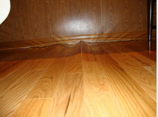

1. Для предохранения ламината от вспучивания во время перепадов температур между ламелями и стеной расставляются небольшие
распорки из фанеры или небольших брусков толщиной 0,5-1 см.
Впритык к стенам ламинат укладывать не рекомендуется

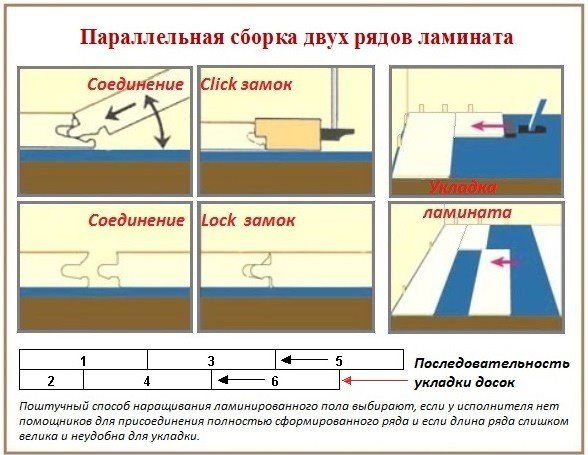

5. Ламели могут иметь два вида креплений. На каждой упаковке есть пиктограмма с указанием типа крепления и способов его соединения.

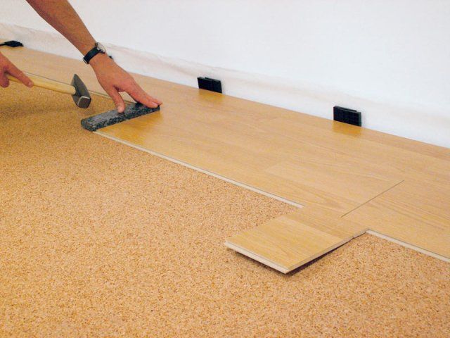

6. При креплении типа click (самое распространенное) доска, которую необходимо стыковать, чуть наклоняется под углом 30 и с небольшим усилием прижимается ко второй ламели до характерного щелчка. Для упрочения соединения соединенные доски подбиваются друг другу с помощью резинового молотка. Доски с креплением типа lock просто забиваются в соседние небольшим постукиванием молотка до щелчка.
Порядок укладки ламината
Подбивка ламината
Совет. Чтобы не повредить хрупкие ламели, при подравнивании досок друг другу можно использовать деревянный брусок, через который доски подбиваются молотком.

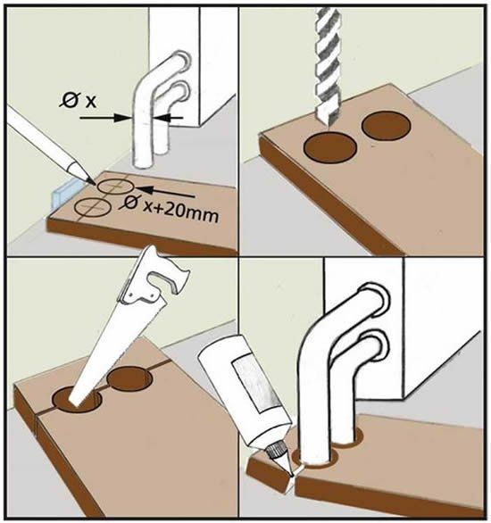

7. Ламели, примыкаемые к трубам, разрезаются пополам таким образом, чтобы разрез приходится на центр трубы. Далее в досках выпиливаются отверстия на пару миллиметров больше диаметра трубы. Для герметизации соединения и гашения звуков (металлические и биметаллические трубы являются очень хорошими проводниками звука) размещаются резиновые прокладки.

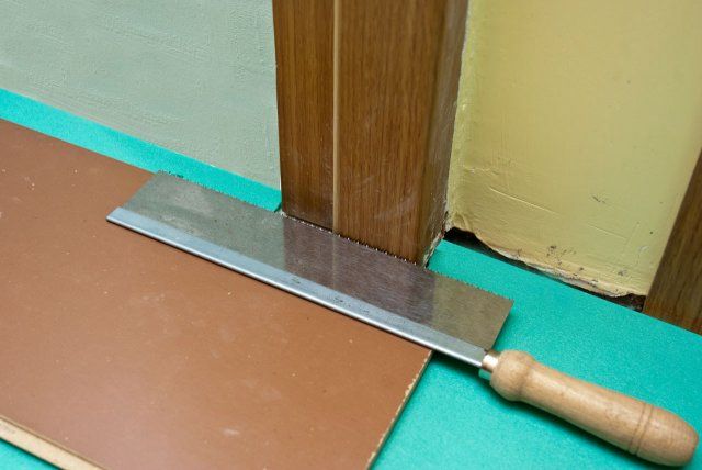

8. Для получения аккуратного стыка дверные косяки чуть подпиливаются внизу по толщине ламели.
Косяк подпиливается внизу так, чтобы вошла ламель
