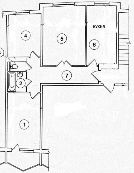

Вы уточните по новым двум группам (правые автоматы 25А и 16А), какие именно на данный момент на каждой из них нагрузки по помещениям распределены (розетки, свет)
В наличии два ввода - 1.( на комнаты 1,2,4 ); 2. ( комнаты 5,7 ). В комнате 5 сейчас сплит ( 1150w ), компьютер ( 800w ), телевизор ( 270w ), утюг ( 2400w ), пылесос и свет. В других комнатах по телевизору, пылесос, свет, иногда утюг ну и по мелочи. Туалет с ванной - свет, розетка на фен+по вытяжке. Сейчас освещение и розетки не разделены.
на каком свет ванны, на каком свет прихожей?

@bagayama, два ввода - первый на комнаты 1,2,4 ; второй комнаты 5,7. Освещение и розетки не разделены.
