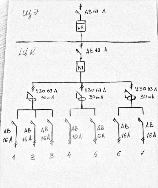

Тогда, например можно поделить на 2 УЗО: 1 УЗО (дежурный) > (К5+К7) + холодильник 2 УЗО > (К1,К2,К4) + группы 1,2,3,5 + ТП
Вы меня не совсем поняли. Во всей квартире сейчас ничего штробить, долбить и переделывать не буду ( сделан ремонт ). Просто думаю завести обратно в квартиру имеющиеся 2 кабеля, сделать один общий ввод на щиток в прихожей, в нём вводной АВ, реле напряжения и временно ( до следующего ремонта ) защиту на комнаты, коридор и ванну с туалетом ( по уже имеющимся кабелям ), от него пустить линию на щиток кухни ( в дальнейшем не переделывать его ).

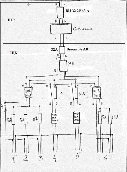

Вот ещё раз разбивка на группы:
1. Варочная панель ( 6w ), розетка фартука фронт. стены для мультиварки (900w ), микроволновка ( 1150w ), вытяжка ( 200w ), ТВ ( 48w );
2. Стиралка ( 1700w ), розетки фартука боковая стенка под хлебопечь ( 500w ) и тостер ( 700w ), может комбайн;
3. Духовой шкаф ( 3680w );
4. Холодильник ( 206w ) и сплит ( 900w );
5. Освещение.
6. Два АВ и УЗО на линии - коридор + зал и две комнаты + туалет с ванной

Ну так в чём проблема? Возвращаемся к варианту:
УЗО 1 ставим в прихожей, УЗО 2 - в кухне, если всё не влазит в "прихожий" щиток. Изменено пользователем bagayama

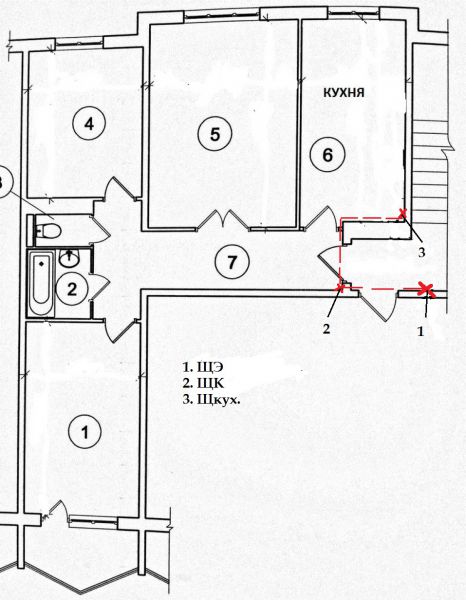

@bagayama, Вы не совсем понимаете суть моего вопроса. Постараюсь ещё раз объяснить. Ремонт в данный момент будет проводиться только на кухне, там буду менять старую алюминиевую проводку на медную. Пока что ВСЁ. Нужно просто завести обратно имеющиеся два кабеля в прихожую и общий ввод, затем не трогая ( пока что )  проводи на комнатах ( ВООБЩЕ ) просто подключить их к АВ и УЗО.
Вопрос 1: Провод из кухонного щита пойдёт в прихожую и если да то как?
Вопрос 2: Каков размер щитка (Хпоз.) в прихожей, если он будет?
Вопрос 3: Я правильно понял, что имеется два "проводи на комнатах" (новые медные, 2 шт.) в щите этажном, вы эти провода из этажного хотите продлить до щитка в прихожей (?) и они отвечают за: 1 -  (К5+К7), и 2  - (К1,К2,К4), где К это комната, а цифра - номер помещения (цифра в кружке) по общей схеме квартиры?
Вопрос 4: Провода "ввод от этажного щитка после счётчика" и два "проводи на комнатах" - всего 3 шт., пойдут от этажного щитка до щитка в прихожей (?) наружкой (кабель канал или металлорукав/гофра) по стене/потолку этажного холла?
"проводи на комнатах"  :lol:  Опечатался...\

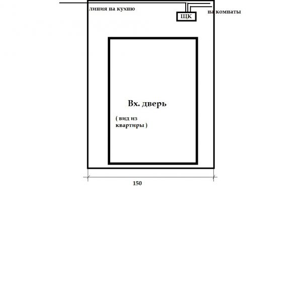

1. Пойдёт над входной дверью под потолком ( придётся порядка 150 см над дверью аккуратно раздолбить и в промежуток между плитой перекрытия и стеной уложить провода ). ниже схемы.
2. На 12 позиций
3. По комнатам всё правильно. Имеющиеся провода сейчас заведены в ЩЭ от квартиры в мет. гофре. Зачем их наращивать ? Просто отключаю в ЩЭ и возвращаю в ЩК.
4. Пойдёт один провод 3х6 в мет. гофре по стене в ЩК.
Не удобнее сделать кабель-каналом аккуратно впритык с потолоком от стенки до стенки? И долбить не надо а потом замазывать, закрашивать...

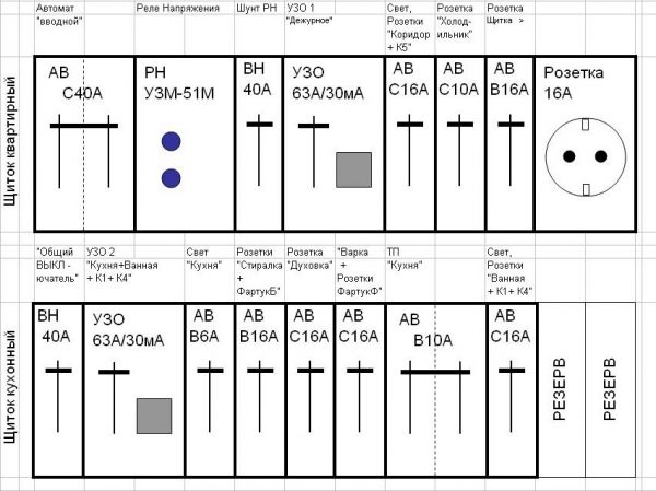

Ну ладно. По вашим ответам не вижу противоречий с вариантом:
Плюсы (постоянные):
а) есть дежурная группа свет в прихожей и холодильник что остаётся рабочей постоянно;
б) удобство отключения основной группы (кухонный щиток) при длительных отъездах - УЗО 2;
в) два УЗО;
Минусы (временные):
а) прокладка 2 дополнительных проводов 3х2,5мм2 в штробу "кухня-прихожая" (один от розетки холодильника в ЩК, второй как удлинение провода группы дальних комнат и ванной из ЩК в Щкух).
Как примерный расширенный вариант щитков:
Можно сделать компактнее ЩК - 8поз., Щкух - 9поз.
@bagayama, Ну не знаю... Зачем мне такой разброс : комнаты с кухней, холодильник с прихожей... У меня вроде тоже холодильник и сплит отдельно, в кухонном щитке будет только кухня ( точно не запутаешься где что ). Экономия на УЗО.... Ну можно на кухне объединить 4-ю и 5-ю группы (холодильник+сплит и освещение верхнее ). Получится два УЗО на кухне ( там ведь в основном все мощные потребители ) и одно УЗО на комнаты. И удлинять ничего не нужно, и провод один на кухню пойдёт, и при дальнейшем ремонте кухонный щиток будет не затронут, а нужно будет только немного переделать щиток в прихожей. Мне кажется логично.
Мне кажется логично
Кажется - делайте.
У вас должна быть некая логика, я вам свою навязывать не буду.
А схема правильная (кроме заземления, номиналов ВН, вводного АВ и УЗО по току, что объяснялось выше), дерзайте.
Электрически правильно.
Среднее и правое УЗО можно взять меньше по номиналу (25А и 40А), но с точки зрения универсальности, или если цена 63А и 25А одинаковая, берите по верхнему пределу от вводного, мало ли что будет потом.
