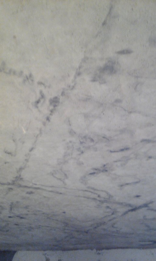

Народ, аналогичная проблема. У меня остались клеевые разводы, раньше на потолке была приклеена плитка. Как удалять такие разводы? Пробовал шпателем, потом стамеской, потом скребок купил. В общем, ничего не помогает. В 80% местах этими инструментами я ничего не смог содрать. Смочил потолок водой, чтобы лучше было видно эти разводы.
Алмазной чашкой на болгарке чистим такое. Можно попробовать наждачкой на дрели снять
Я планирую загрунтовать и зашпаклевать потолок, а потом покрасить. Подскажите, этот клей прям обязательно очищать или можно поверх него всё наложить?
Зачистить бы его конечно нужно, он как пластик, на нем шпаклевка не удержится

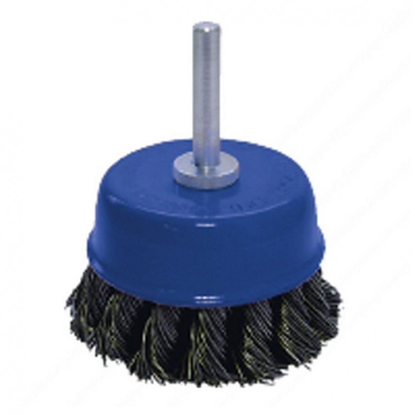

Подскажите, какой лучше насадкой на дрель такое чистить? Можно фото?
Болгарки у меня нет, а ради зачистки покупать не планирую.

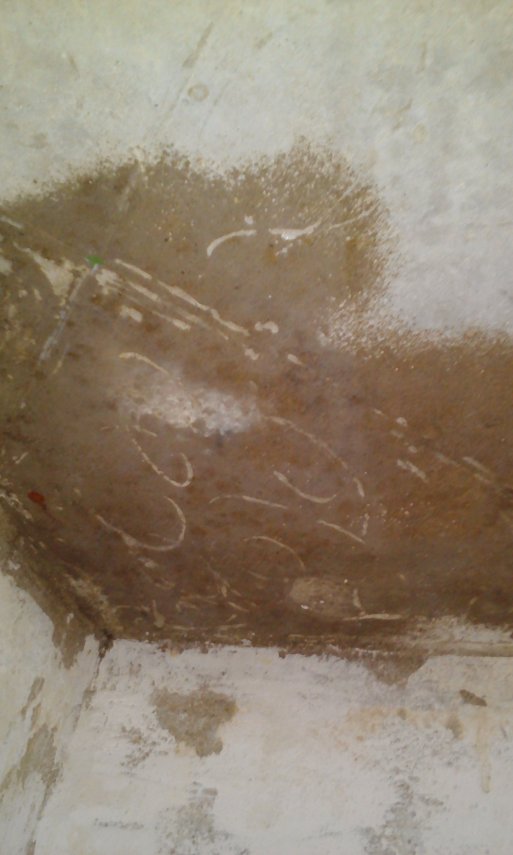

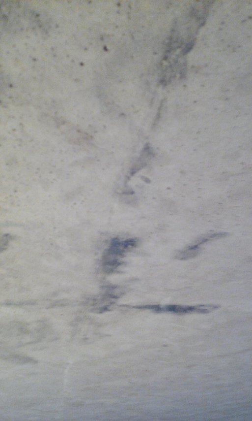

В общем, взял себе такую насадку и счистил больше половины потолка. Чёрные разводы - это выжженый клей. Теперь он не опасен для будущей грунтовки, шпаклёвки и краски?Lenovo_A1000_IMG_20181223_192231.thumb.jpg.1bfe10f3e5111d05d29176c4f029d72e.jpgLenovo_A1000_IMG_20181223_192243.thumb.jpg.afb489e59c390ec381f20a2cf1213f1c.jpg
Скорее всего нет, но стоит его шпателем проверить на прочность, может пленкой отойдет
