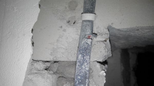

Натворил я дел...
Перерезал ноль. Посоветуйте как поченить?
Кабель не самый важный(вытяжка и подсветка кухни), но работать должен. Не далеко распред. коробка понимаю, что в идеале заменить весь кабель, но в коробке скрутка со сваркой, если срежу лучше не сделаю... Гильзой соеденить на месте разреза? Одну жилу получится?
Срежьте в коробке т этот кабель и поставьте новый  на ваго
В коробке места совсем нет. Да и завести в нее новый кабель уже проблематично, замазана вокруг гипсом.
Пошел все таки по пути гильзования. Взял гильзу 2,5мм2, аккуратненько разрезал внешнюю изоляцию (чтобы не рисковать пришлось купить ном с пяткой от квт), гильзу одел и обжал клещами в выемки для 2.0мм2 получилось довольно сильное сжатие. Одел термоусадку и замотал все сверху еще изолентой.
