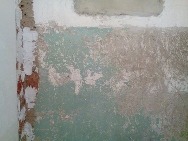

Здравствуйте. Имеется кирпичная стена в ванной, которая в давние времена была оштукатурена ЦПС. Штукатурка на стене сидит достаточно надёжно. Стена была окрашена масляной краской или эмалью типа ПФ в несколько слоёв. Местами получилось удалить краску полностью, но есть и участки, где она впиталась в штукатурку как грунтовка и её сложно удалить. Стена будет выравнивается штукатуркой от старателей "оптимум" или "mixter". Какую грунтовку использовать перед нанесением штукатурки? Всю стену сразу пройти бетоконтактом или вначале участки без краски обработать универсальной грунтовой, а уже затем бетоконтактом? Или другие варианты?

Она реально хорошо держится. Отбивается вместе с тонким, внешним слоем кирпича.
