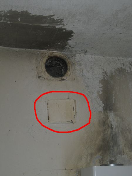

Этаж второй из трех. Это типо наверно крышка для чистки дымохода, я ее не открывал, но ее придется всё равно замуровать, потому что на стену еще панельки будут тонкие. Отверстие выше оно из под трубы для колонки. А слева вентиляция.
Изменено пользователем war222
Обычно на 1х этажах видел такое, потому м спросил.
Но там не факт что дымоход вертикально вниз уходит!
Но опять же, если ниже втыкать, Вам колонку придется ниже опускать. А оно Вам надо?
А зачем колонку ниже опускать?
ясно, спасибо, буду красить потолок, а панели для кухни оставлю
"замуровать" никак нельзя , проверяют  газовые службы, не будет "зольника" могут отключить газ
Сейчас почистил его, там такая жопа, что лет сто не чистили наверно. Придется как то обойти его и на более цивильный поменять.
