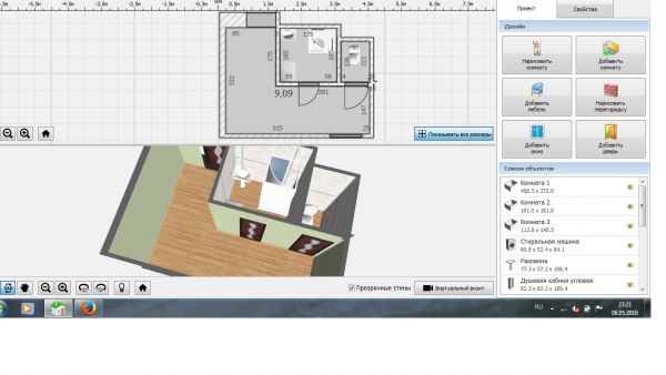

Планирую вот так разместить приборы, что скажете ?

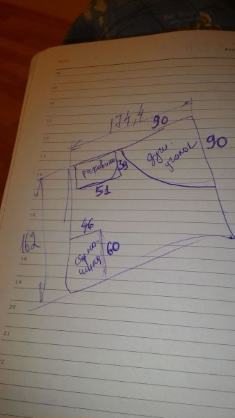

 Скажу, что мне не нравится.
Судя по картинке получается, что раковина стоит в дверном проёме. Может так нарисовано, но я не вижу никакого простенка от угла с раковиной. Ну и нафига такой дизайн?. Не лучше ли раковину перенести в нижний правый угол. Стена 1620, душуголок 900, в остатке 720. Ваша раковина на 510 туда не просто войдёт, а войдёт со свистом. Я бы даже рекомендовал раковину на 600. Стиралку тоже надо развернуть загрузочным окном к двери. Во-первых пользоваться удобней - не надо обходить, во-вторых не будет видно шлангов.
Вот ваш санузел, только размер ещё меньше
Раковина  у меня напротив дверного проема , попробую все в программе нарисовать.
Такой вариант рассмотрим,спасибо. Уголок у нас симметрично получается , там выход труб.
Опасение по одной стене делать раковину и машинку только в том, что нужно тянуть каналью, а у меня там  пазогребневая перегородка.
Толщина перегородки наверно 80 мм, а каналья  50 мм.
В нижний левый можно,в правом будет уголок.
Раковину может и 600 купить, просто 510 -это то ,что есть уже.
Как и машинка.

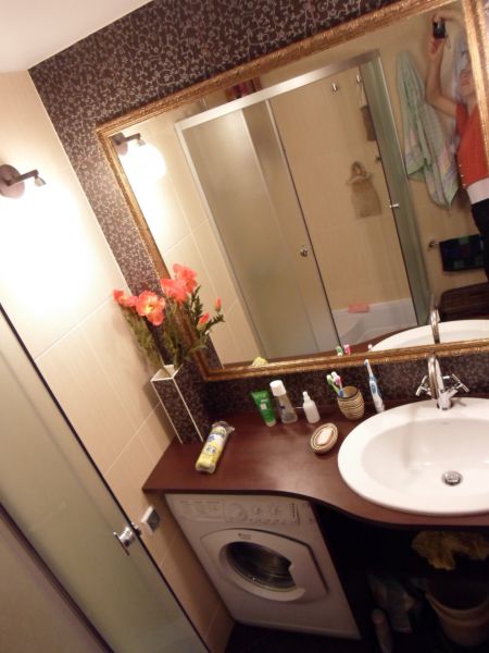

На стене ,где зеркало , плитка Церезит ?

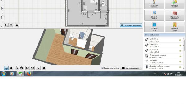

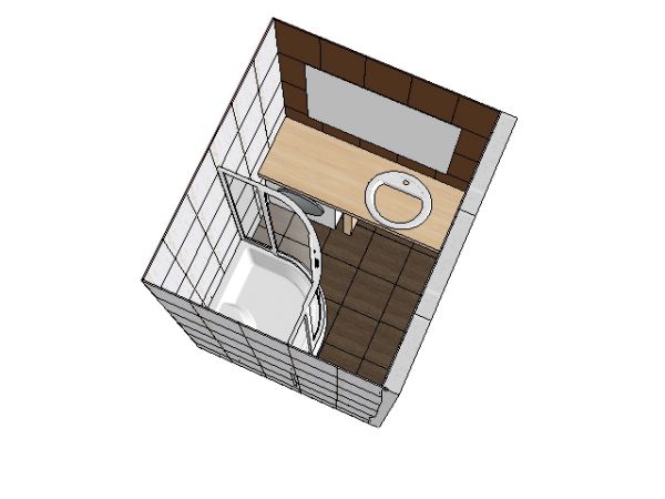

 На ваших последних сканах совсем другой план помещения. Я отталкивался от этой картинки и думал, что это входная дверь
Да косяк, дверь не начертил. Исправился,прогу  дизайн интерьера скачал ,пробую  менять расстановку  приборов.
Вчера еще прогу про 100 скачал  сегодня  попробую.
может  подскажите

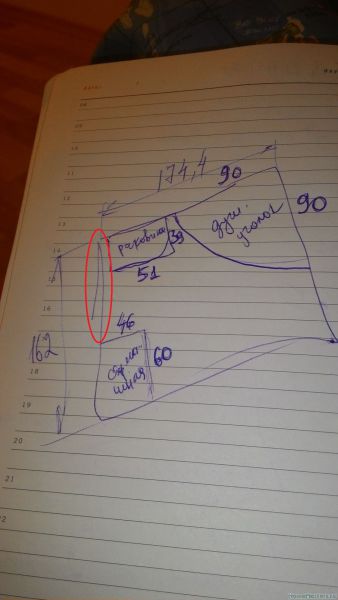

а вот боковые стороны  получились с косяками - около ванны расстояние между стенами 174,4  см
А вот расстояние между стенами около двери уже 171,3 см.
Я бы забил на непрямоугольность всего помещения. Получилось и получилось.
может  подскажите
 Не подскажу, не помню уже. По поводу разности стен, непрямоугольности помещения, забить и думать забыть. Никто, кроме вас об этом знать не будет.

Буду   ставить душевой  уголок  90  на 90 .  Получается стены не параллельны , угол внутренний меньше 90 градусов.
и  при таком угле зазор между уголком и стеной будет в районе 2 см.  вот по этому  поводу большие сомнения.
Заполнять герметиком, 2 см  много , будет постоянно литься вода.
Ставить сначала поддон ,  потом ложить плиту сверху поддона , вопрос  ????   как   потом станет ширма , может не встать, так как в поддон она тоже по пазу\вставляется.

Купите сначала поддон, приставьте его в тот угол и, уверяю вас, не будет там зазора в 2 см. К тому же, если угол меньше 90 гр, то зазор будет от края к  углу поддона. Всегда можно отцентровать этот зазор, соответственно он станет в 2 раза меньше, но будет с 2-х сторон. Если уж вы так переживаете, то протяните короткую стену от этого угла, чтобы выправить его.
плитка Церезит ?
 Только сейчас до меня дошло - я про такого производителя плитки и не слышал никогда. Наверное имели в виду Церсанит?
Ну да, его и имел ввиду, ваши фотографии ванны.
Понял ,спасибо.
Ну у Вас же был египетский треугольник-угольник.  Я думал, что такой погрешностью его невозможно сделать. Если строить углы последовательно по угольнику, имеющему некоторую  погрешность, то четвертая стена могла довольно сильно убежать.  Вы начинали, выходит, не с самого главного угла, ради которого и затеяли прямоугольность? Если в самом главном углу такое безобразие, то нужно смотреть на месте. Можно вдолбиться в стену, чтобы уменьшить зазор, остальное перекроет плитка.
