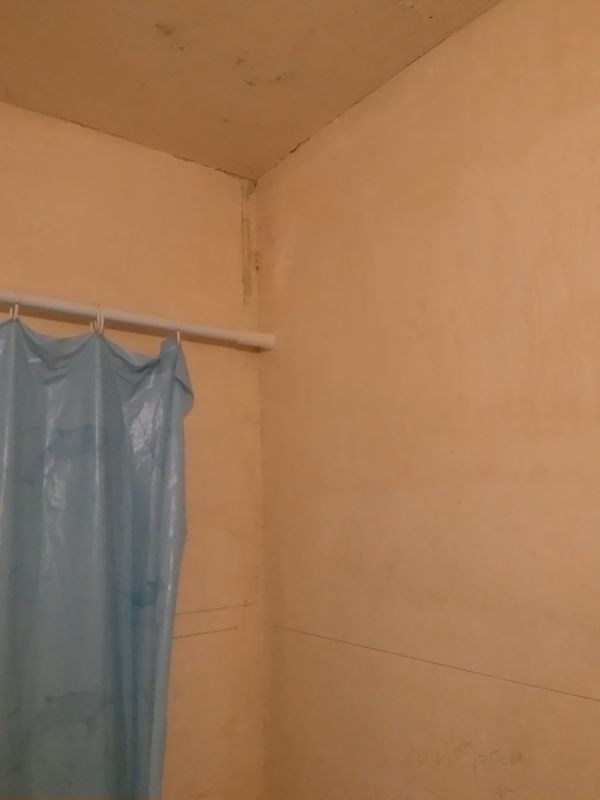

Она и убежала,а начал  со стены  за ванной ,ее отшукатурил, потом понял ,что уровень врет ,прилично , провел  поверку уровня по отвесу, перештукатурил стену  за ванной, теперь она идеальна и от этой стены  как базовой  начал выставлять две  другие , угол ,наверное был градусов  88 , понял когда хотел 4-ю штукатурить, стены не сходились с разных сторон. Поэтому пока забил дальше делать ремонт. На следующей неделе буду продолжать.
Расскажите подробнее, как перештукатуривали, т.к., если это делать теми же смесями, то потом эти наслоения могут начать бухтеть. Как на цементной, так и на гипсовой.
Есть такие опасения. На оштукатуренную поверхность  из ротбанда, выставил  снова маяки из ротбанда ( натираемые , то есть без металлического маяка для экономии  площади  по выставленному профилю 27*28 )  ,прогрунтовал поверхность плитонитом  и потом оштукатурил, слой получился где-то от 12-13 мм до нуля.
Готовая  поверхность высохла, потом ее  прогрунтовал в 2 слоя концентратом грунт плитонит. Пока не бухтит. А через сколько по времени может начать бухтет?
То, что все помещение вышло трапецией - либо смириться, либо сбить штукатурку и переделать заново, не наращивать же сверху слой 4 см с одной стороны.
Смирился ,что трапеция, оштукатурил  4 стену с дверным проемом, осталось заштукатурить за сушилом. попросил товарища, должен отрезать на работе кусок правила и сделать толщиной 4 см,чтобы можно было за сушилом подлезть. Жду аказии.

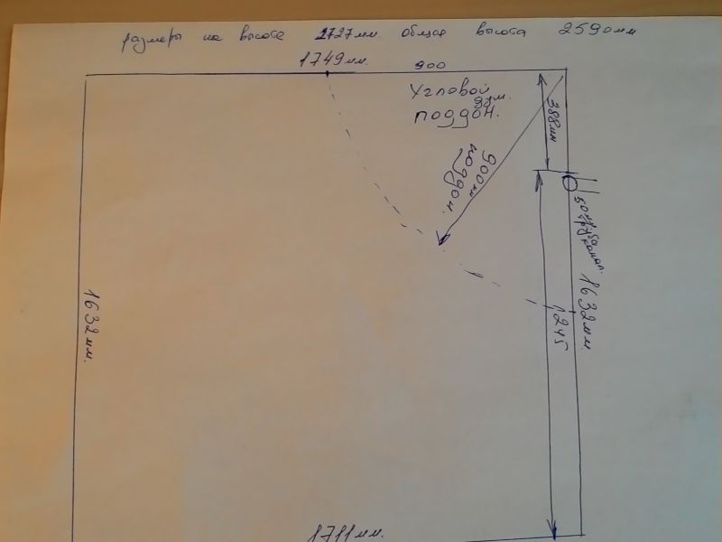

Купите сначала поддон, приставьте его в тот угол и, уверяю вас, не будет там зазора в 2 см
Так и собираемся сделать в ближайшее время, осталось поддон найти и ванну выкинуть чугунную.

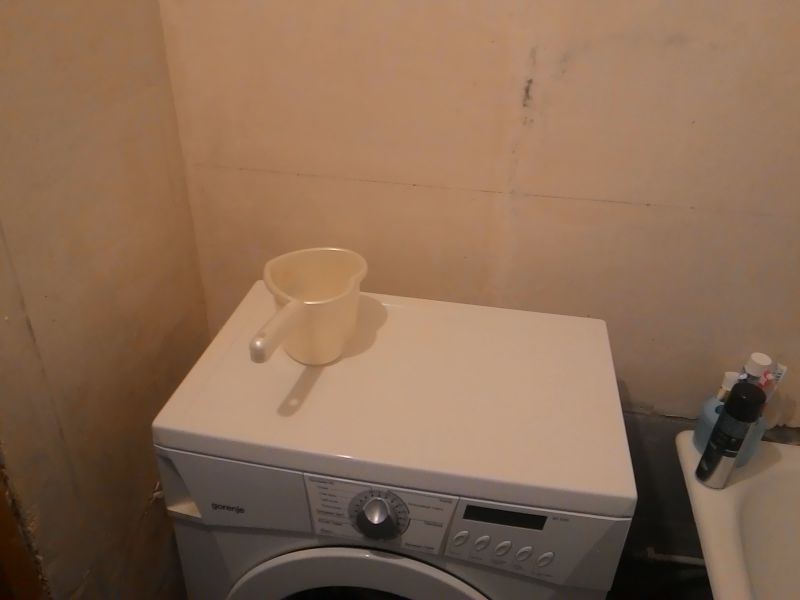

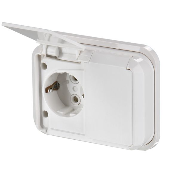

1. На какой высоте от стиральной машины делать розетку ? Бывают ли розетки двойные влагозащищенные ?
Устанавливать монтажную коробку в штукатурку сейчас или после наклейки плитки ? Если сейчас, то коробка должна выступать на 12 мм ( 8 мм плитка и 4 мм клей ) ,так ?
Планировал ставить до плитки , но смотрел видео Бониса на ютубе, там он делает уже после плитки, но там у него была огромная дыра в стене, а так можно
и провод повредить.
На какой высоте
Высота не регламентируется. Как удобнее. Только расстояние до мокрых зон.
Да.
После плитки

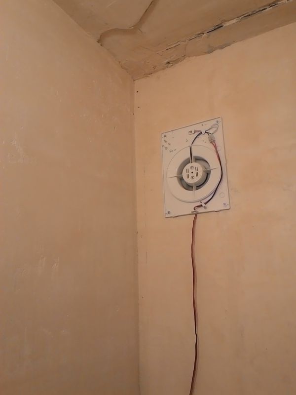

потом блок вопросов по вентиляции возник, у меня в ванной ее не было сделано. Вент.короб есть только в соседнем помещении ,в туалете ( стоит принудительный вентилятор ) фото ниже.
Вопрос какого диаметра канал делать ,чтобы соединял ванную с туалетом ( вентиляционный ) ? На каком расстоянии от потолка ?
Просто канала будет достаточно или еще нужен принудительный вентилятор ? ( его не планировал,т.к. нужно будет еще проводку тянуть).

По есть можно и за машинкой сделать ? или все-таки не желательно и нужно делать выше уровня машинки ?
Да тут как удобно. Другое дело, я например, не хотел бы, что бы у меня машинка постоянно была в розетку включена
У меня включена ,с 2005 года через  удлинитель постоянно.
Вентилятор что ли ставите над машинкой?
Да, и у меня тоже машинка постоянно включена в сеть. Выключать вообще никто не мешает, сначала дергали вилку из розетки, потом забили на это
Розетку над машинкой
Мы тут пока ещё в своем уме :)
вентилятор у меня в туалете, здесь я спрашивал,про  вентканал,чтобы соединял ванную и туалет,строители про него забыли.
Был вопрос какого размера делать и на каком расстоянии от потолка и стен ?
На уровне вентилятора, по крайне мере так делают сами строяки, а у них проект
В стройвариантах я встречал одинаковые
то есть 125 диаметр ? Коронку по дереву от пазогребня не убью.
Просто думаю,чем сделать отверстие.
Можно конечно по периметру много отверстий насверлить, а потом сломать,но по идее нужна аккуратность, т.к.
дальше плитку ложить.
