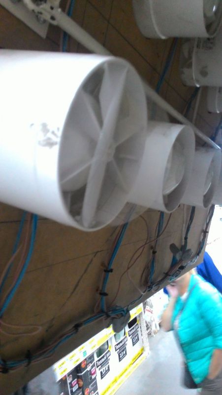

Посмотрел сегодня вентиляторы в Леруа , диаметр 100 мм , по глубине попробую подобрать , нужно порядка 100 -105 мм .
В наружной частью понятно , будет эстетично ( в ванной ) ,а в туалет будет выходить обратная часть вентилятора .
Хвост.
Вот как лучше этот хвост обыграть ?

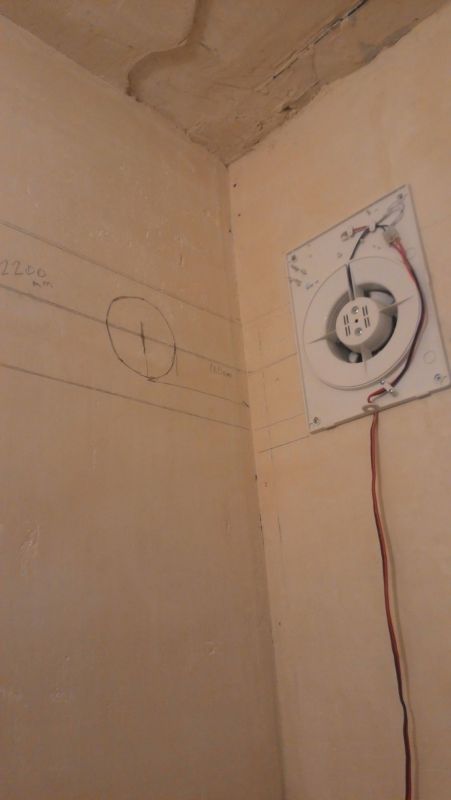

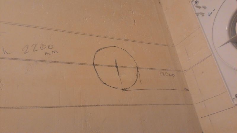

сделал сегодня разметку
планирую так расположить второй вентилятор , насколько это правильно ?
И как обыграть хвост вентилятора ?
С обратной стороны приклеить круглую решетку
Любую решетку
Вот только непонятно зачем два вентилятора, нужен один в вент канал, а так два гудящих чудовища , которые ещё силами будут мерятся а не воздух выгонять
Любую решетку Вот только непонятно зачем два вентилятора, нужен один в вент канал, а так два гудящих чудовища , которые ещё силами будут мерятся а не воздух выгонять
Саша , какое предложение ?
Оставить как есть один вентилятор в туалете , а ванную комнату с туалетом соединить просто отверстием ,так ?
Я бы один веет оставил, моджно проводок оставить на случай
Раз вент одни то надо организовать включение с двух мест если входы разнесены
Можно проходными выкл
Можно один выкл у горшка поставить
Чтобы не жужал постоянно
