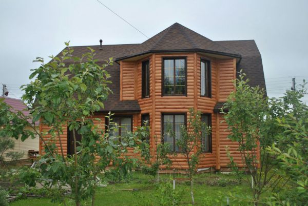

Вот и меня бы впечатлило, но не очень. И правильно, вы пишете и задаёте вопрос, а как в плане удобства внутри дома и тех комнат, в которых окна почти от потолка до пола? Сразу хочу успокоить, что не понты это. Хвастаюсь? От части, да, раздел такой. А в основном просто поделиться хочу, вдруг кому, что понравится или не понравится? И писал же какова причина решения проблемы недостатка дневного света.

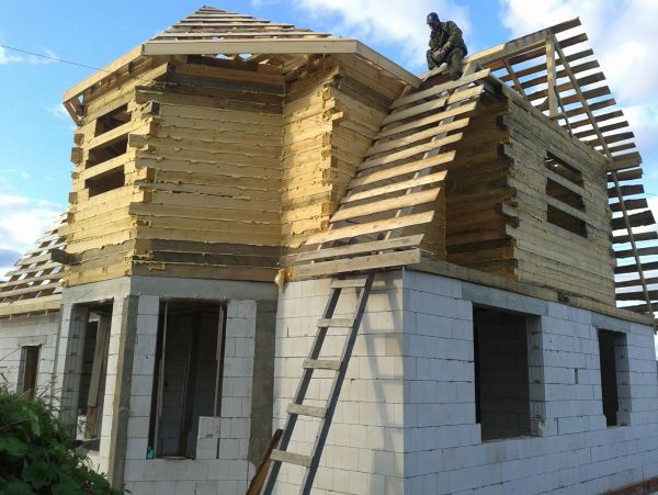

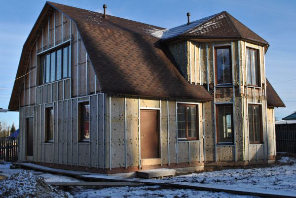

Дом из силикатных блоков, первый этаж. Второй же, из бруса лиственницы. А фасад, это вентилируемый металлический сайдинг под бревно, выполненный на каркасе из металлического профиля. Практически всё делал сам, вместе сpost-103315-0-17953500-1461658939_thumb.jpgподручными, зятевьями.

Просто вспомнил. Может кому и пригодится? Что я себе делал на профиль каркаса, вокруг всех проёмов и по углам дома? Брал, пилил брусочки из досок по размерам, на церкулярке, и потом вставлял эти бруски во внутрь профилей и схватывал на 2-3 самореза. Некоторые и так хорошо держатся. Получался усиленный каркас, к тому же в него хорошо и нажёжно вкручиваются саморезы.  :rolleyes:
Таким же способом, соединял собой два профиля по длинне.
Интересно смотрится, не думал что металл.

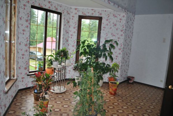

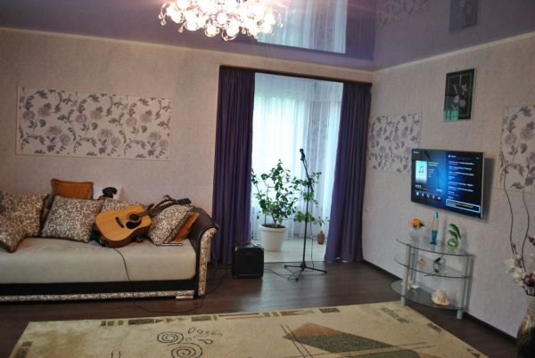

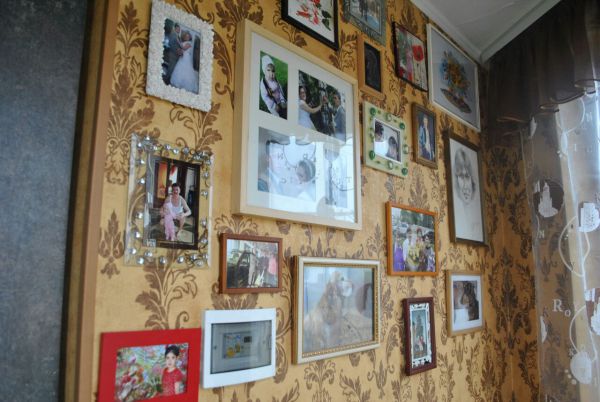

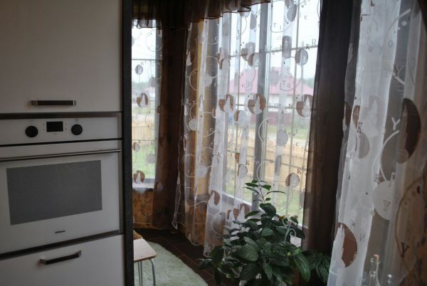

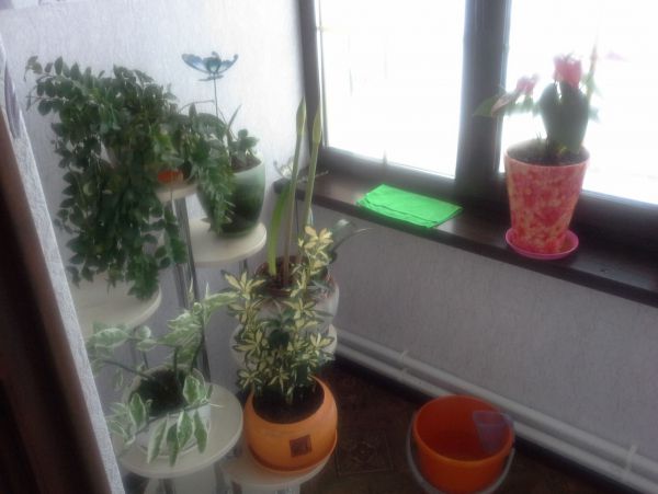

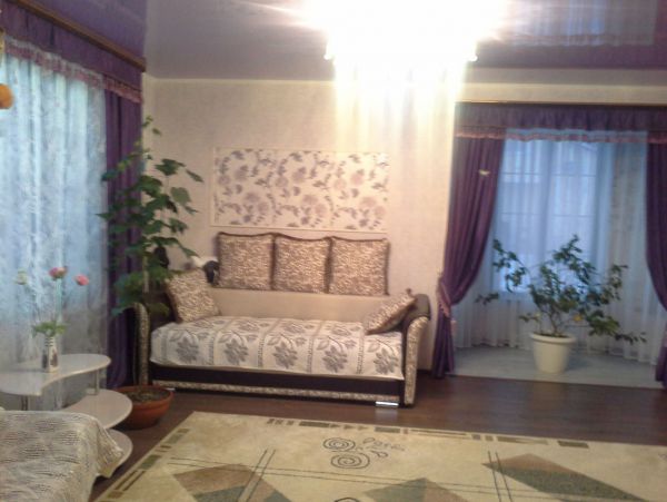

Вид эркера изнутри.
Спальная комната.
post-103315-0-22614900-1461734063_thumb.jpgpost-103315-0-58782700-1461734076_thumb.jpgpost-103315-0-69348500-1461734094_thumb.jpg

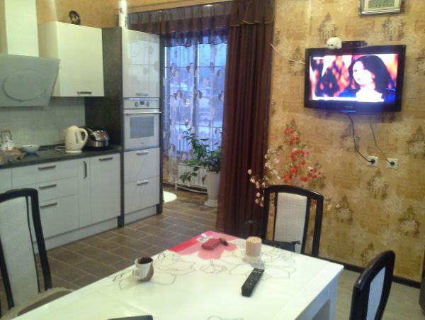

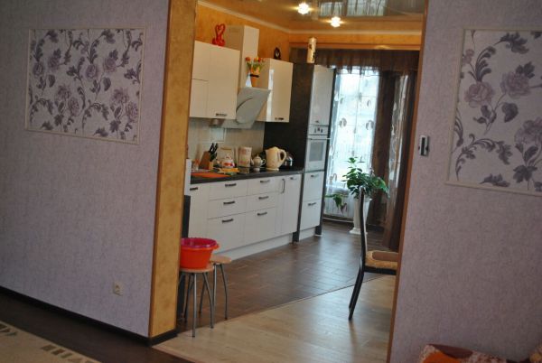

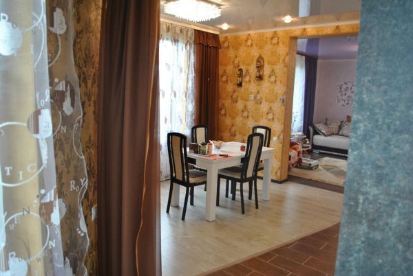

Кухня со столовой.
post-103315-0-93321300-1461734340_thumb.jpgpost-103315-0-11002900-1461734370_thumb.jpgpost-103315-0-04890300-1461734386_thumb.jpgpost-103315-0-49464400-1461734407_thumb.jpgpost-103315-0-67752600-1461734432_thumb.jpg
Среди фотографий размещён и бокс с таймером и автоматами для моего девайса. Дизайнеторское решение, не ахти какое, но и не совсем ужасное...
В этом эркере, а он у меня с северной стороны, имеется погребок, под зелёным ковриком. Зимой вместо морозилки, летом пиво охлаждённым держать.

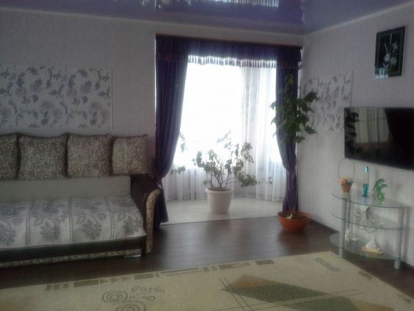

Гостева комната, как и спальная, с южной стороны.

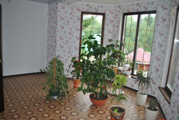

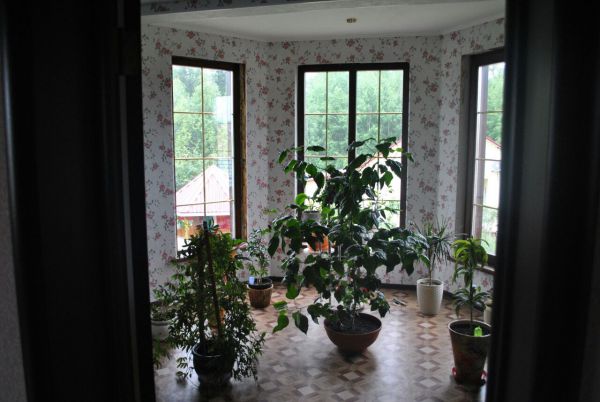

Это пространство, чисто для нашего лимона, в этом году ему исполнилось 20 лет. Юбилей отмечали с размахом.

Вид эркера изнутри.
Ага, зимний сад напрашивается. Или гостиная.
Но не спальня. :)

Забыл сделать коментарий для фотографии, где дом в зелени. Так вот, деревья, это яблони, которым по 5-7 лет, смотря какая. Слева видна облипиха, справа вишни, есть сливы, но им всего два года. А так-же на участке растут малина, смородина, крыжовник и жимолость.

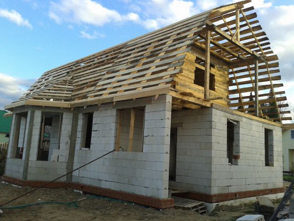

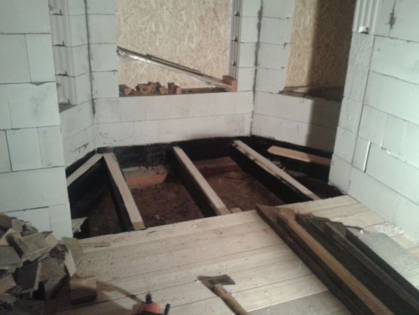

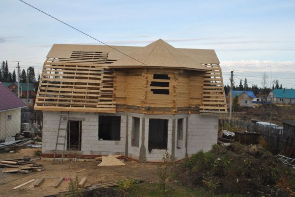

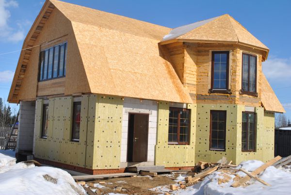

Что ещё вспомнил, просматривая свои фотографии. Некоторые боятся эркеров, так как это очень хлопотное, грязное, трудоёмкое и дорогое удовольствие.
Я тоже не стал пилить блоки, так как это очень грязная работа, во вторых силикатные блоки очень плохо пилятся, да и остатки жалко было выбрасывать, к тому же блоки пустотелые, теплопроводность стен в углах снизилась бы значительно, да и удовольствие дорогое. Стены поднимал не сам, только контролировал работу. А решение я нашёл следующее. На фотографиях это видно. Каждую стену эркеров поднимал отдельно друг от друга и отдельно от коробки дома. Фундамент при этом единый, ростверк на сваях. Стены эркера поднимал вместе со степами коробки дома. Через каждый ряд, стены связывал стеклопластиковой арматурой, как между собой, так и с коробкой. Через каждый метр стены, в процессе поднятия стен, в углах выставляли опалубку и заливали керамзито-цементным раствором. После последнего ряда, была залита общая балка с единым металлическим каркасом. Общий неприглядный вид стен меня не смущал, так как изначально, запланировано было утепление фасада 100 мм базальтовым утеплителем и под сайдинг.
Стены полтора года простояли без отопления и три зимы с отоплением. Стены в углах не промерзали ни разу, да и на ощупь теплыми были.
post-103315-0-20916200-1461770959_thumb.jpgpost-103315-0-52043800-1461771102_thumb.jpgpost-103315-0-12357400-1461771172_thumb.jpg

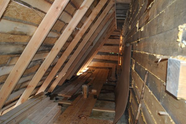

Смотрю, у крыши под скосами много места пропадает (у нас там шкафчики планируются).
Или это в предварительном этапе, а потом освоил?
Конечно же. Максимум 2 кв.м пропадет, это пространство на фото, где зять на крыше сидит. Осталиное всё распланировано и практически доведено, до своего "логического" конца.

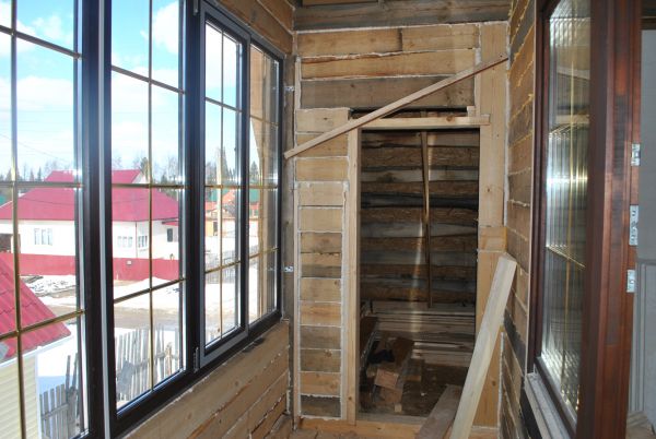

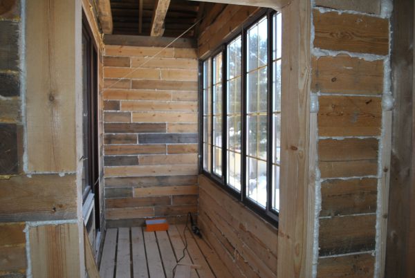

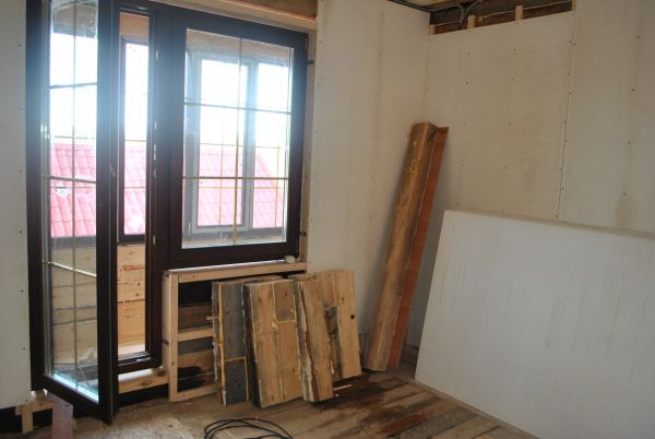

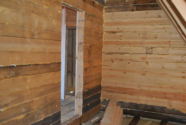

Вот так, к примеру, выглядит лоджия. Боковые стены собирал "по кирпичику", в запил, из остатков бруса, не топить же их в печке. В качестве подложек, между рядами, использовал стеклопластиковую арматуру 6-8 мм. Напиленную равномерными кусочками, 10 мм арматуру, использовал в качестве шкантов. Зазоры заполнил монтажной пеной. Стена вышла литая, «смерть фашистским оккупантам».post-103315-0-04967000-1461820841_thumb.jpgpost-103315-0-12781500-1461820903_thumb.jpg
С лоджии есть выход под крышу, в холодную кладовую.

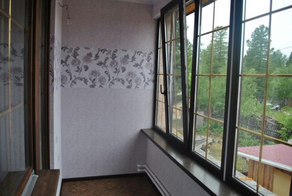

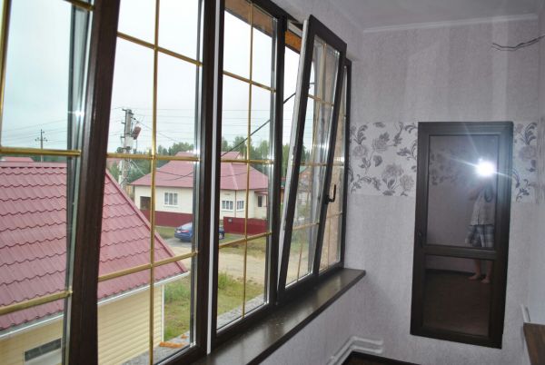

Так лоджия, тёплая, выглядит сейчас.

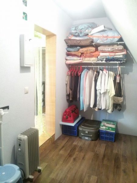

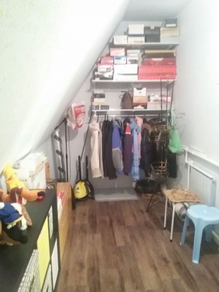

Другое пространство, заделал под гардероб. Вид изнутри.
