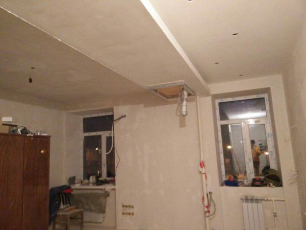

Добрый день!

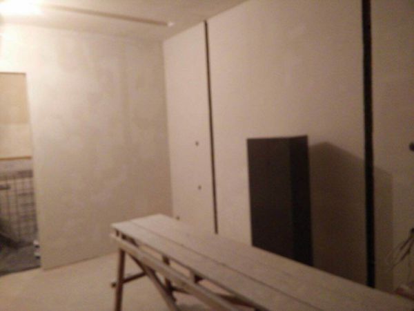

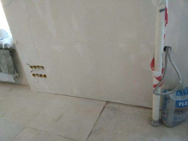

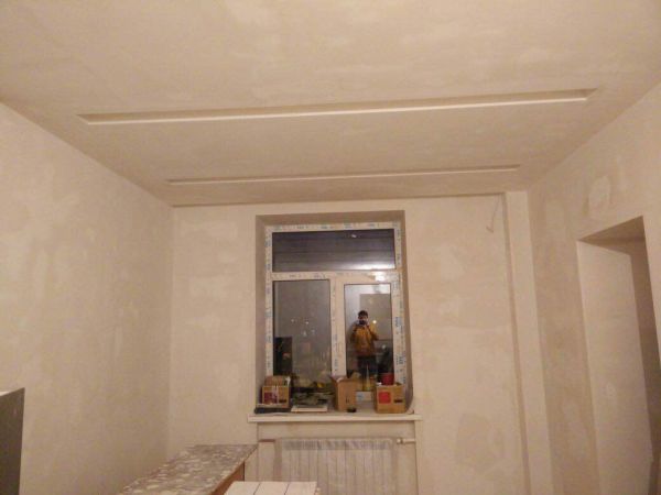

Вопрос по финишной шпаклевке Rotband finish. Прошло 6 дней с момента ее нанесения на стены и потолок слоем 0,5-1,0 мм. К этому времени, как я понимаю, она должна была высохнуть (по инструкции 24 часа и 7 суток до набора проектной прочности). Однако при высыхании на стенах и потолке появились хаотично расположенные пятна с нечеткими краями. Привязать их к стыкам ГКЛ не получается, т.к. они есть и в местах где стыков нет.
Работы выполнялись при температуре около +18 градусов. Последние 2 дня в помещениях работает тепловая пушка, однако, эффекта это не дает.
Хочу понять могу ли клеить обои под покраску и не выступит ли на них потом грибок.
Подскажите в чем тут дело: нарушена технология, бракованный материал или что-то еще?
Технология:
грунтовка стыков ГКЛ и зон с саморезами - Кнауф-Тифенгрунт;
шпаклевка стыков ГКЛ и "шляпок" саморезов - Кнауф Фуген;
грунтовка поверхности - Кнауф-Тифенгрунт;
шпаклевка финишная - Кнауф ротбанд-финиш.
Стены и потолок из ГКЛ Knauf 12 мм и 9 мм соответственно. Мокрые работы (заливка стяжки и т.д. выполнены за 3 недели до начала шпаклевания). Потолок в санузле выполнен из влагостойкого ГКЛ и зашпаклеван ветонитом - пятен нет...
Это скорее всего неравномерность нанесенных слоёв. Не критично. Но при шлифовке где то будет шлифоваться легче, гдето чуток жёсче, посему ловите этот момент не протрите до нижнего слоя лишку. Т.е. не обязательно что толстовато нанесли, а возможно просто на пред идущем слое имеются не большие перепады и они естесно немного толще чем основной слой. Осюда более быстрое высыхание чуть тоньшего слоя(белое) и чуток большее высыхание и набор прочности чуть более толстого слоя(темное)
"Данный эффект наблюдается при использовании этой шпаклёвки. Он связан с зависимостью сроков гидратации гипсового вяжущего от толщины слоя и имеет только декоративное проявление. На других свойствах шпаклёвки это не сказывается. Специалисты нашей компании работают над устранением этой проблемы путём корректировки рецептуры." - официальный ответ представителя ООО «КНАУФ ГИПС».
Надо же, раньше посылали просто)))))
Да в принципе для любой гипсовой подобный эффект не редкость

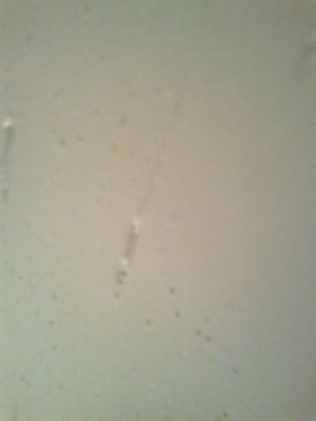

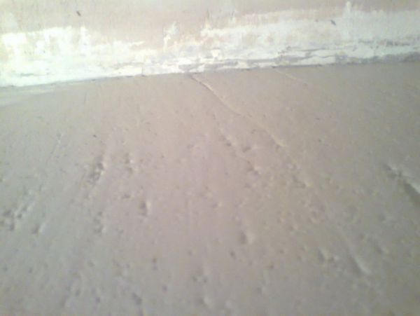

Итак купил ротбанд финиш для шпаклевки потолка ( 3 года назад делал) ,купил в Леруа, так что не левак.
Развел в чистой посуде, все по инструкции. Начал наносить , во первых плохо тянется , во вторых при протягивании  образуются
поры, борозды ,каверны.... То есть никак не финишный продукт и это при толщине 1-3 мм нанесения.
Одно и то же место приходилось 5-7 раз проходить  шпателем, чтобы результата стал так себе!!!!
Трудоемкость колоссальная. Потом все равно пришлось шитроком проходить.
Недели три назад написал письмо в кнауф, позвонили только вчера !!!!  сервис на "уровне" колхоза.
Сначала  пытались отмазаться , типа они используют - у них проблем нет .
Я говорю у меня есть, окей , спрашивают каким венчиком мешали, я отвечаю маленьким.
Ответ типа в этом проблема и была -нужна большим.!!!!   Я ржу, не могу и отвечаю - уважаемый товарищ , у вас в рекомендации
не написан диаметр венчика и ,вообще есть запись,что можно мешать вручную.
Короче отмазались,типа срок прошел и т.д.
вот такая поверхность получалась после нанесения Кнауф Финиш

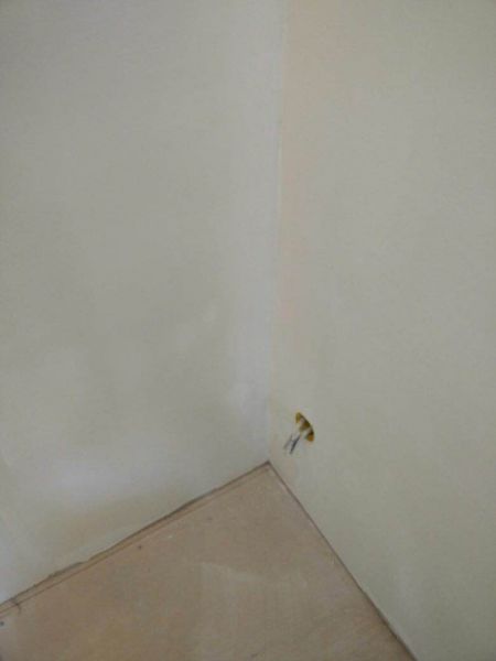

Это нормально: это неравномерное высыхание даёт неодинаковое схватывание. Где-то гидратация прошла сильнее (тёмные места, где-то слабее (светлые места).
Абсолютно верно! Я это и пытался сказать.
