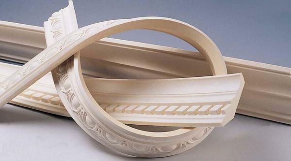

Полиуретановыйpost-84003-0-15969200-1462351015_thumb.jpg полиуретановый пластифицированныйpost-84003-0-21421100-1462351024_thumb.jpg

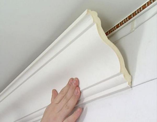

Нормальный экструдированный человеческий плинтусpost-84003-0-33695700-1462351072_thumb.jpgpost-84003-0-45378200-1462351057.jpg

полиуретановый полиуретановый пластифицированный
Красиво, огромнейший выбор различных орнаментов и вариантов декора, удобно в работе, надёжно и функционально в эксплуатации. Дорого.
Для бюджетной (недорогой)  отделки - оптимальный выбор.  Крепче пенопласта. Нежней пенополиуретана, но и цена на порядок ниже. Однако, весьма ограниченный выбор вариантов декора. Никаких орнаментов, только простые тяги.
