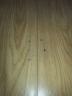

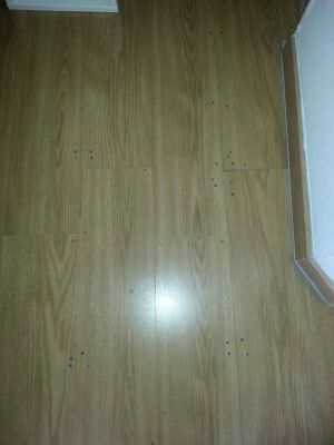

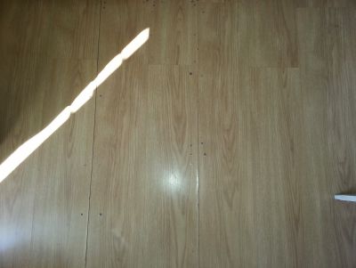

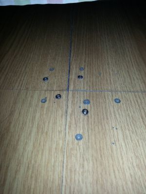

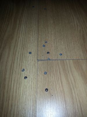

Я в Лиссабоне, в между прочим столице культурного демократического просвещенного европейского государства, встретил вот такой ламинат
И так по всему номеру.
А между тем звезд в гостинице было примерно столько же, сколько на этих фотках вкручено саморезов.
