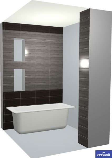

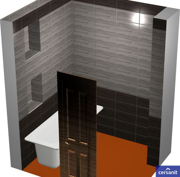

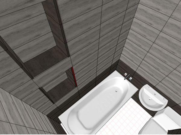

Буду делать ремонт в санузле , осталась  самая важная часть работы - предстоит облицовка стен плиткой , укладка напольной плитки , установка ванны , унитаза , двери , постройка потолка . Как это примерно должно выглядеть , а как будет ... не знаю .
 Сразу вопрос - а откуда взялась ниша на стене, к которой ванна примыкает?

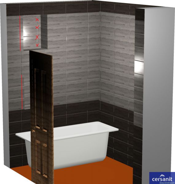

 Верхнее "окно" не стоит размещать под срез верхнего ряда. Лучше опустить на ряд ниже, тогда между нижним "окном" и верхним будет один фоновой плитки и ряд над верхним "окном".
 Окна почему то вписаны в горизонтальный шов плитки, но смещены относительно вертикальных. Зачем так спланировано? Какой в этом сакральный смысл? Не понимаю.
 Ванна короче глубины помещения. На сколько короче? Какой зазор получается между изголовьем и стеной? Зачем эти ниши- "окна" по той стене? Может лучше их и сделать в изголовье, если там расстояние позволит?
 Ещё целый вагон вопросов, но сначало на эти ответьте
 Вот эти подрезки по углам - в чём их смысл?
 Вот про это писал выше
 Задняя стенка ниши должна быть целой плиткой

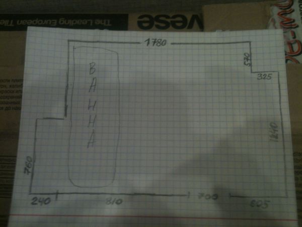

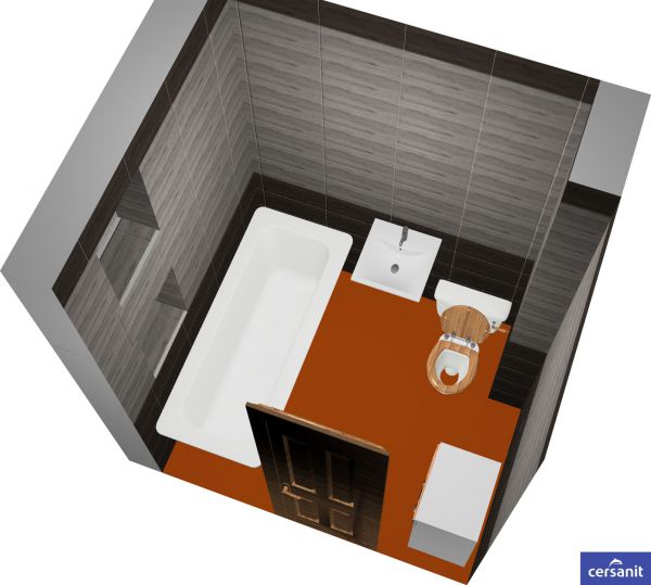

Это хорошо , когда понимающие люди задают вопросы , спасибо . Я сломал сантехкабину и получилось , что половина ванны будет прилегать к вентиляционной шахте . А в оставшейся половинке образовалась ниша от пола до потолка , которую нужно как то "зашить". Длинна ванны 1700 мм , а стена к которой она будет прилегать 1810 мм .
На вид очень даже неплохо.
 Прости, старина, но никакой индивидуальности. Тёмный низ, светлый верх - анахронизм какой то. Сделать боковые стенки ниш чёрной плиткой - уже какая то яркая деталь на сером однообразном фоне.

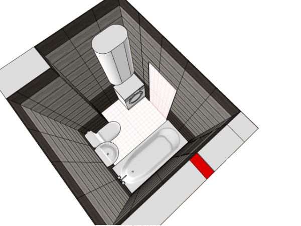

Правой подрезки быть не должно , программа не точно изобразила . На стене с умывальником 4 целых ряда плитки . А с левой подрезкой буду разбираться .
Не, не - я не против классики. Но считаю правильным, если какие то детали подчёркиваются. тем более, что есть прекрасная возможность.
Делайте первый ряд от угла не целой плиткой, а подрезкой в 350. Во-первых, в углу на стыке будет два ряда подрезки, во-вторых, смаситель  на стене будет отцентрован относительно шва, в-третьих, в правом углу будет широкая подрезка.

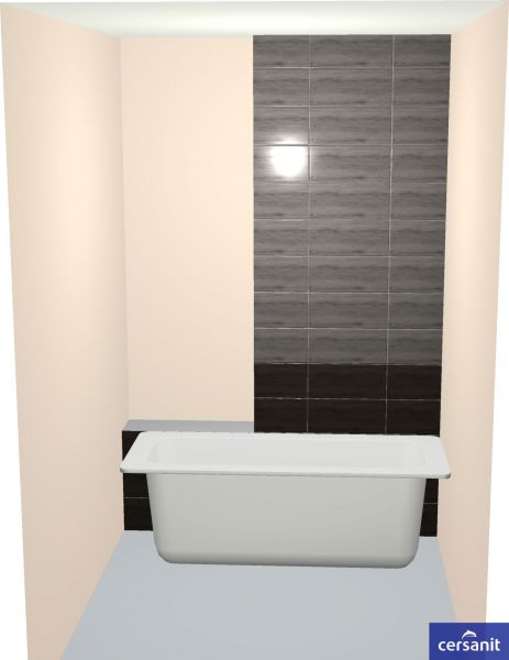

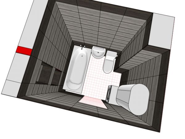

Вот так все выглядит примерно сейчас . Залепил пространство за ванной , что бы там не было пустоты .
Плитка 200 на 440
Я бы к углу вентшахты подошёл целой плиткой - либо нарастил стенку вентшахты с торца, либо укоротил угловую подрезку. Размеры все напишите? Плитки, вентшахты, ниши, вообщем все
@полковник, Ух , напишу все . Что-то я запутался с подрезкой в 350 мм . От угла пойдет 350 мм плитка или 90 ?
 Какие 90? Это что за размер?. 350 по стене с раковиной от угла, где ванна стоит. Я так понял, что до короба (сантехшкафа) 1850. 1-й вертикальный ряд 350, потом 3-и ряда целой плитки и опять подрезка 180 в угол к коробу. 180 и 220 (центр соседней плитки) - 400. Как раз горшок встанет по центру плитки. Это если я ничего не перепутал  :rolleyes:

Масштаб нарушен , а так все вроде как есть .
Делать буду я . Сам ломал - сам и делаю . Не получается широкая подрезка если идти от угла 350 куском )Где ванна к шахте прилегает - 1050 мм.

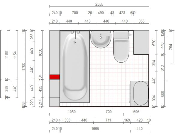

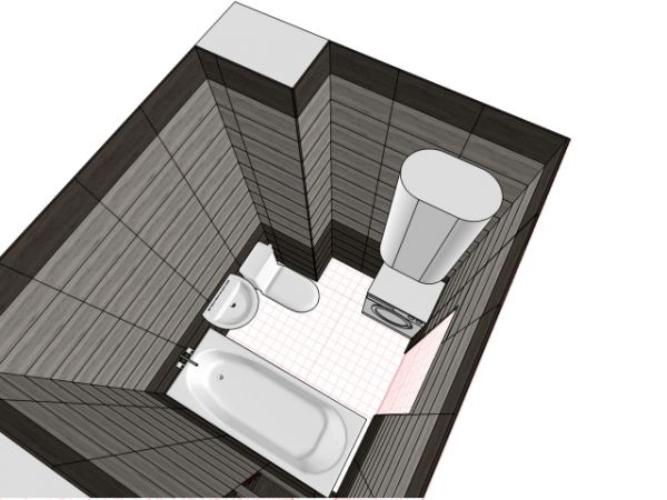

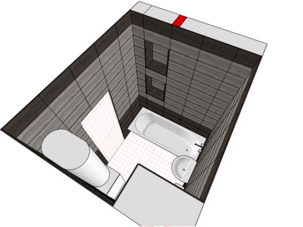

Как то так вот. На общее обсуждение
 Короб  (сантехшкаф) пришлось на 30 мм нарастить, чтобы по лицевой стене было ровно 4-е ряда целой плитки.
 Вентшахту (отмечено красным) расширил на 105, чтобы вписаться в плитку и сохранить симметричную подрезку
 Раковина только маленькая (500) влазает. Раскладку не менял
Только сейчас заметил - у вас потолок 2800, у меня 3000. Надо верхнее окно делать на высоту 2-х плиток.
Или объединять оба окна в одно, на 6 плиток и внутри делать стеклянные полки или из той же плитки (склеить две штуки, с торцами надо поколддовать). Глубина ниши 240, полка в ширину плитки - 200. Будет утоплена на 40 мм. Если у вас опыта с плиткой маловато, то эти окна будет сложновато правильно сделать

Да , эта коллекция. Только не понял , но напольная плитка должна быть в ней 44 на 44 , а у меня 42 на 42 .
