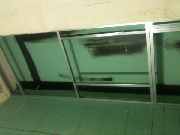

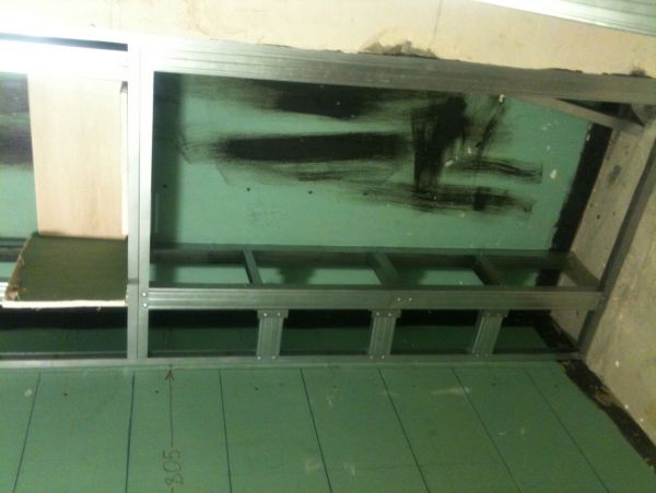

Начал прикидывать как зашить угол под 2 ниши . Нужно ли ее зашивать заподлицо с оштукатуренной шахтой или делать поглубже и потом выравнивать штукатуркой .
 Чёт мне ваш каркас не нравится совсем  :noddle:
760 ширина ниши, это довольно широкий промежуток, а у вас перемычки из ПН27х28, да ещё и состыкованные из двух частей. ГКЛ в один слой планируется или в два?
  Я вообще что то не понимаю  как вы делаете. Наружную часть каркаса вижу, а внутренняя где? Та, к которой будут крепиться куски ГКЛ, обозначающие боковые стенки окон.
 И, я так понимаю, каркас делается без привязки в уложенной плитке?.
Я просто никогда подобного не делал , просто разбирался - хватит ли профилей . Все сделаю жестко , вроде разобрался . ГКЛ  планирую в один слой . А что бы начать все скреплять необходимо знать высоту , а вот с этим пока трудности ... Нашел самую высокую точку , перенес ее на шахту . Это вроде 0 ,   клей ,напольная плитка 8мм,  шов 1.5 мм и пошла плитка на стены . Какая будет толщина клея напольной плитки ? Плитка 420 на 420 мм ?
Полковник , каркас буду собирать с привязкой к плитке , руководствуясь Вашей раскладкой .
 Я так не делаю. У меня все каркасы только после плитки, потому какая толщина стяжки, клея и толщина плитки - фиолетово.

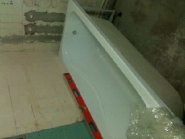

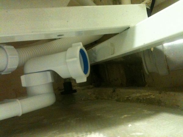

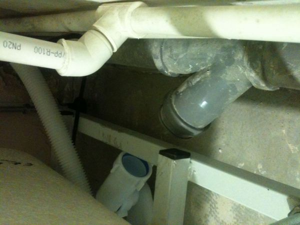

Зашил нижнюю часть ниши . Начал примерять ванну , ничего не получается . Вплотную в покупном виде к стене ее не поставить - мешает каркас , никак не соединить со сливом . Придется резать что мешает .
Это стандартный каркас что ли?
Да , стандартный . Отпилил лишнее , встала вплотную к стене .
