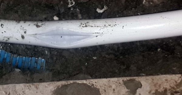

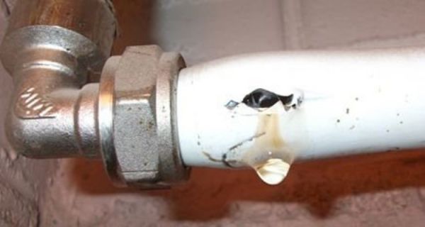

Я уже вроде писал - да, если это будут качественные трубы и качественные фитинги и  качественный монтаж. Можно назвать трубы rehau если цена Вас не испугает.
А если некачественные, то возможно такое
