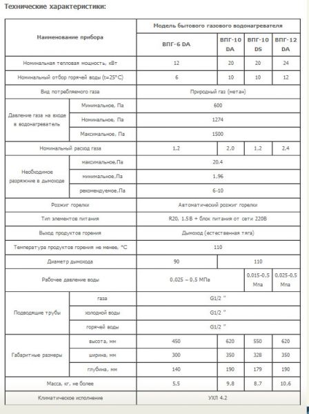

Гугель говорит что у меня вот такая колонка (не реклама) http://gazoapparat.com/produktciia/...gazovye.html На фото правая.
Если кому лень шарахаться по ссылкам, то вот скрины.
Водонагреватель проточный газовый бытовой «ТАГАНРОГ ГАЗОАППАРАТ»
Ну и инструкция к нему. Руководство по эксплуатации ВПГ ТАГАНРОГ ГАЗОАППАРАТ.pdf
