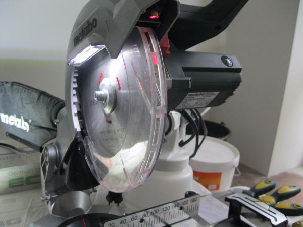

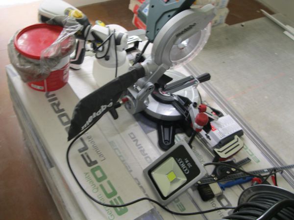

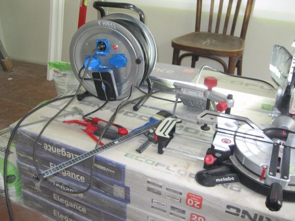

очередной раз убеждаюсь в твоей халатности и не профессионализма. специально для тебя сфотографировал а не из интернета взял всякую глупость теоретиков. запомни раз и навсегда багет герметить нельзя. краска на герметик не ложится если с краскопульта даже покрасишь через месяц весь герметик через краску выступит желтизной.если стены не под маяк стягивай зарание правилом и клей на хорошую шпаклевку типа шитрок или хотябы кнауф паста.

как не старайся от кисточки разводы будут. для багета метабо сойдет. для более точных работ при установки дверей работаю фестол. у хилти нет торцовочных пил. по поводу читабельности кому надо тот поймет

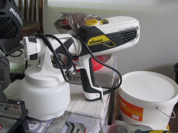

Сейчас засираю воздушной плевалкой китайской наподобие как у ТС, токма надпись другая.

без воздушкой я красил у нас был аппарат такой потом украли так и не нашли. только сопла сменные остались и не надо пенку тоже покрасить можно так что не отличишь от лепки или полиуретана. главное все с умом надо делать сначала где-то примерно 312 помойму сопло надо использовать для без воздушки нанеся шитрок на пенку чтоб получилась бархатная шубка потом 517 соплом краской поверх в два слоя и тогда не отличишь от лепки. а если руки не из того места растут или по старинке делают разговаривать не о чем
