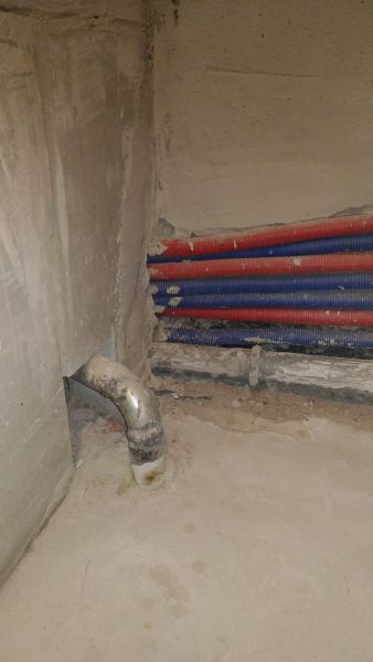

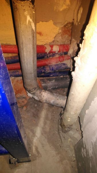

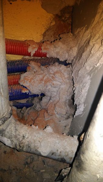

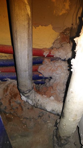

Наши строители заложили трубы между туалетом и ванной цементом. Говорят нужно, что бы не провисали. Действительно ли принято так делать или они косячут?
Вода еще не подается, мало ли что, а трубу аккуратно уже не вытащить.
Стоит ли за это ругаться?

Ругаться - нет. Прощаться - да.
При помощи вот такой, нехитрой и довольно дешевой приблуды это всё крепится.

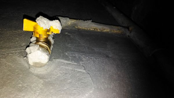

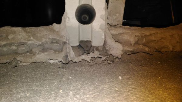

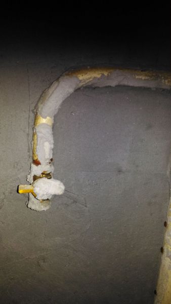

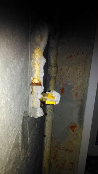

а как по вашему мнению, то что они сделали с газовой трубой (наполовину замуровав) тоже говорит в пользу прощаться? и вы писали, что по фото не видно где уровень выше стал - высылаю фото с рулеткой (раньше было вровень). как видно, что бы таки сбить старую плиту надо убирать и поставленные стены, так?
АднАзначно.

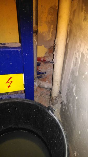

Кто делал эту перегородку и когда? До того как стяжку залили или после?
Похоже что им лень было остатки куда то тащить чтобы выбросить, вот они тут и вывалили.

Да особого косяка то нет. Просто не аккуратная работа. Инсталяция будет зашиваться до стены? если так то и и эта кучка раствора будет внутри короба и ни как не повлияет на работу труб. Заляпаны не сами трубы, а лишь гофра, внутри которой и "живет" сама труба. Что страшного то?  Насчет чтобы не провисали, ну так то есть аккуратный крепеж, показанный Фаей, либо в простенке просто насрали раствором, тем самым закрепив трубы и замазав дырку. Ничего критичного, просто довольно не аккуратно. Можно просто сделать замечание, что работы выполняются не аккуратно и вам хотелось бы более ответственного подхода, как к исполнению, так и к обсуждению предидущих проблем в процессе ремонта.
А так, по сути, Вам полы убили, а Вы на какие то кучки раствора заморачиваетесь.
Паш, как по моему скромненькому ИМХУ, так слишком уж много этих некритичных косяков. Там ляпнули, там насрали, там хомут не отрезали, уровень пола в 5 см перепад сделали....
С таким мастером следует прощаться. Я не говорю что мои балбесы нигде не косячат. Бывает, но я их за это деру как сидоровых коз!  (Заказчик может и не увидит, но я то вижу где они накосячили)
 Я давно на стройке, и могу опираться на свои наблюдения. Человек работает примерно с одним качеством. Чуть выше если его драть, чуть ниже если всё пустить на самотёк, но примерно на одном уровне..
 С таким качеством как работают у ТСа, гнать в шею. Это либо начинаюший, который ещё ни разу не попадал на бабки за свои косяки, либо наоборот матёрый строитель с лозунгом: "Ну ведь лучше чем было!!!"
 Первого ещё можно перевоспитать, второго легче убить и не тратить свои нервы.

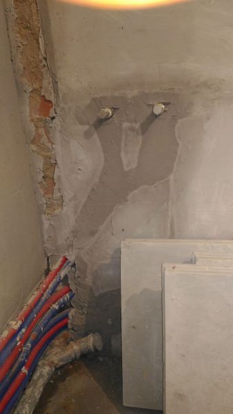

все очистили. теперь это выглядит так. Под канализационную трубу точечно положат цемент, что бы не провисала. В первый раз они замуровали ее полностью.
