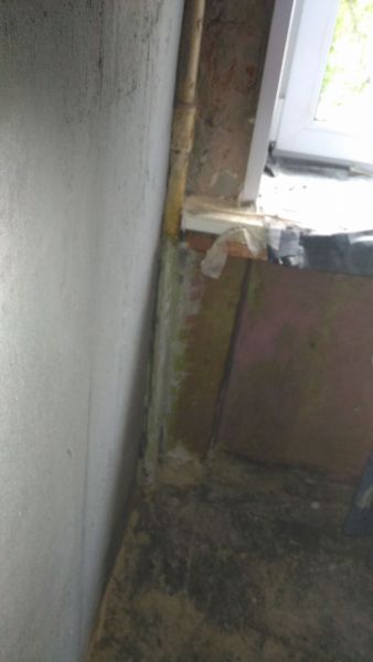

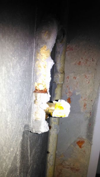

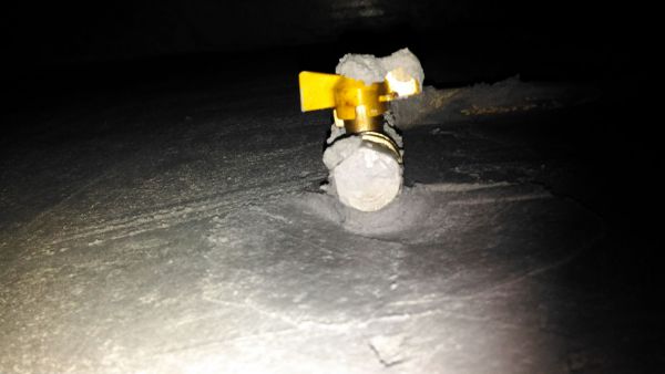

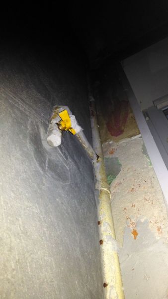

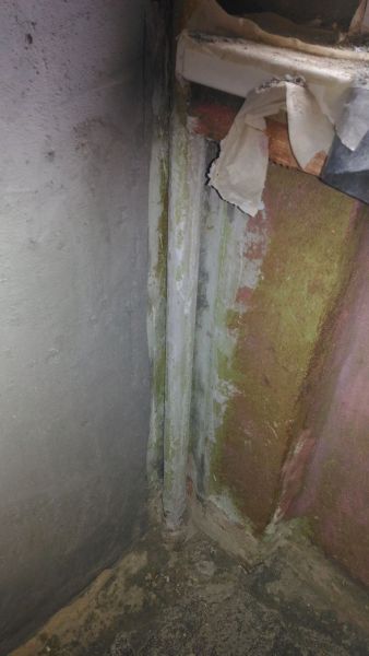

Добрый вечер! Подскажите, пожалуйста, как быть. У нас делают ремонт и строитель выравнивая стену на кухне замуровал наполовину газовую трубу. Мы увидели это уже по факту.
Мы знаем, что газовые трубы трогать не в коем случае нельзя, а тут даже к вентилю не подобраться. Посмотрите, пожалуйста, по фото, как нам быть и принято ли так работать с газовыми трубами у нормальных строителей?

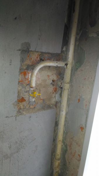

Трубу замуровали видимо по причине не ровности стены. Вам же нужны ровные в уровень стены? Вот видимо уровни и привели к такому слою штукатурки. Косяк не в том что вам замазали трубу, а в том, что вас не предупредили, что уровень плоскости стены будет наползать на трубу и надо решить вопрос с переносом(переделкой) трубы. Ну или забить на все уровни плоскостей и оставить трубу как была. А ваш косяк что редко появляетесь на объекте и задаете мало вопросов, стесняетесь залезть в процесс отделки вашей же квартиры.
А вообще этот кран посредине стены? или будет в тумбе? Я так понимаю вы особо не заморачивались с расположением газовой трубы и наличия счетчика? Отвод с краном видимо по середине стены торчит и вы даже не запаривались как "это" будет выглядет когда там встанет новая мебель? Видя такое отношение с вашей стороны, ваше не понимание процессов и не предвидение окончательного вида, т.е. вы ведете ремонт по наитию, как выйдет так и будет, ваши работники чувствуют в вас слабинку и им глубоко пофигу как будет выглядеть ВАШ итог.  Пока нет финишной отделки, пока нет проекта кухни, подумайте хотя бы о том чтобы перенести газовый отвод куда-нидь пониже, чтобы потом счетчик не мазолил вам глаза, а был аккуратненько спрятан в нижнем шкафу. Да, это дополнительные расходы, на наём газовых сварных, но потом будете жалеть о съэкономленной пятерке обесценненых рублей и испорченном фартуке кухонного гарнитура.

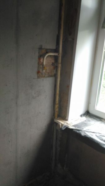

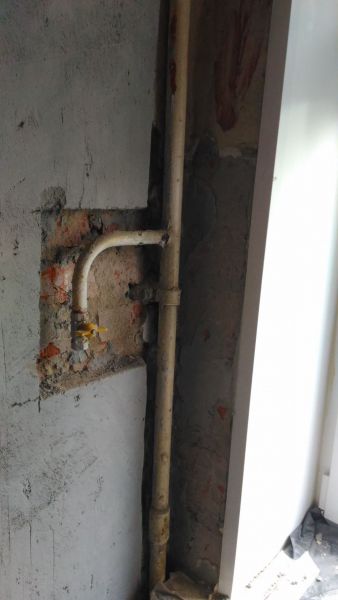

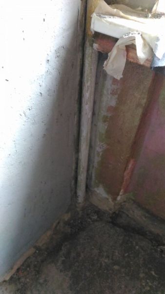

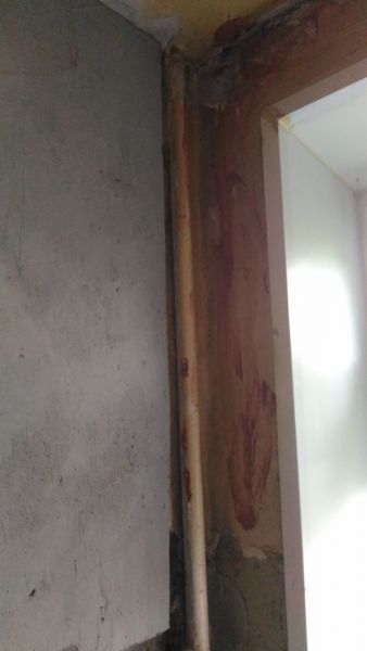

трубу освободили. Теперь думаем как сделать, что бы было красиво.. на ум приходит только вариант приклеить до трубы плитку, под трубой зашпатлевать и покрасить..
Трубу можно оттопырить и под трубу плиточку просунуть. Плитка + шпаклёвка будет очень стрёмно смотреться. ИМХО конечно.

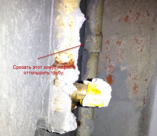

Нифига не поняла, зачем они штукатурку сняли? Хомут отрезать религия не позволяет?
Это газовая труба, ее так просто не отрежешь, надо газовиков вызывать, весь стояк как то перекрывать. И вообще труба принадлежит мозгазу только они могут с ней какие то манипуляции производить. я так поняла могут и послать.)
Трубу резать не надо, надо просто отрезать хомут. Тогда трубу можно будет от стены отодвинуть немного. Ни каких разрешений на это от горгаза не нужно. И газ перекрывать не надо.
Ребята, хомут - это крепление) кого вы хотите там вызывать и куда?)
