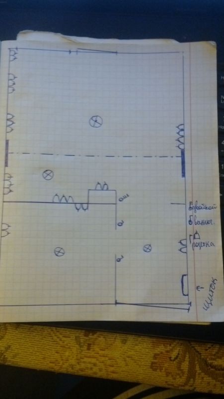

как считаете, вот я хочу сделать так, квартира 32 м.кв
хочу объединить зал и кухню:
-свет зал и кухни, + подсветка диодная, =автомат 16А(1шт)
-розетки плита(6мм провод) автомат 32А(1шт)
-розетки зал 24шт (+\- 1-3), 2 или 3 будут на постоянке включены (ноут, ТВ, и мб акустика 5х1) =автомат 20А (1шт)
-розетки кухня 6 шт (1 постоянно под холодильник) =автомат 20А (1шт)
Прихожая и ванная:
-Свет прихожая ванная =автомат 10(или 16), у меня стоит штатная которая досталась от строителей на 10 А, включены 2 лампы, не вырубается, думаю вот его и оставить на ванну и прихожую, сложную светотехнику не собираюсь ставить, рассудите меня, стоит оставить или ставить 16А.
-Розетки ванная 4 шт ( 1 под стиралку постоянно) + прихожая 2(максимум на нз) =автомат 20А
и самое главное все под защитый автомат узо 40 А (1 шт) или ставить лучше диф 40.
Какая техника будет стоять я не знаю, знаю что плита с сенсорной панелью( не варочная которая отдельно), ТВ(ЖК или плазма), Стиралка, холодильник. + по мелочевке, СВЧ, ноут, телефоны на подзарядке, примерный план прилагаю
жду вашей критики

чет я пересчитался) с розетками) зал то что указано на картинке, и то на 1 стене 6 шт получается, на 2 стене 8 розеток+ 1 кабель тв + 1 инет, вот  мой косяк)

Накидал схему я вообщем как что и по чем, прошу раскритиковать, и исправить,
1 Группа Прихожая + Ванна: ДивАвтомат(достался от строителей, ввел название в инете выдал как див, оцените на вшивость, если что сменю, в рисунке есть название),
От дива пойдут 2 автовыключателя С10 на свет Прихожей и Ванны(тоже достался от строителей) + Вентиляция + Домофон + Звонок дверной ,  и С16 на розетки Прихожая + Ванна( 1 на машинку стиральную)
Провода ВВП-нг( на свет=1.5, розетки=2.5).
2 Группа просто автоматы, С10 на Свет Кухни и Зала(тоже от строителей достался).+ на вытяжку кухни.  С25- на духовку( не уверен, но в инете везде советуют 25 автомат, и провод обычный=2.5, так ли это?), с варочной не знаю какой автомат, кто советует 32 кто 40, подскажите как сориентироваться , если еще не купили, и какой провод, у меня в наличии 6ка, пока допустим варочная 32(куда уж больше, у меня не ресторан)). Розетки по кухне( 7 шт, в одной постоянно холодильник) =С16.
Зал Свет тот же что и на кухню(через коробку), С16=Розетки на 1 стену( 7 шт, одна под включенным теликом,) + ТВ кабель, + WI-Fi провод\ 2 стена, С16=Розетки + вывод на балкон. мб и свет выведу из кухни +зала, на балкон.
Теперь основное, как я понял из инета, когда собирается щиток, , вначале должен стоять какой то предохранитель на все автоматы, какой посоветуете? читал про УЗО=20, или ошибаюсь, и от узо идет уже все разветвление, так ли это?, жду критики и советов) и исправлений

то что ты исправил - подключение неправильное, ноль тоже входит в узо и потом используется из узо, номинал узо на 40А не проходит, надо на 63
какие токи утечки узо и дифа?
автомат на духовку 16А, если духовка других типов то поставишь вторую розетку параллельно варочной панели от 32А
