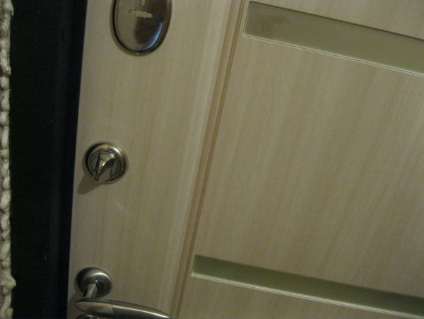

вчера привезли дверь торекс супер омега 10 с мдф накладкой с внутренней стороны цвета типа беленый дуб.
ну так вот сама коробка черная по просьбе надо ее покрасить в один цвет с мдф накладкой. какаю краску лучше использовать для краскапульта?

покрасить хочу дверную коробку с внутренней стороны в цвет мдф накладки либо что-то приблизительно как попаду.
сейчас отправлю фото чтоб понятней было
как то так
