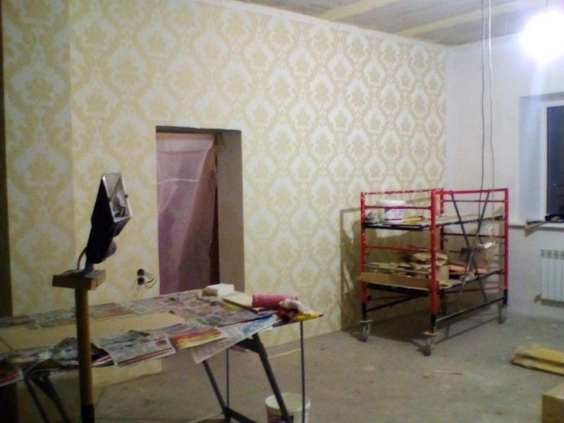

На полу не кувыр кувыркаются, сказано что есть стол
Рулоны не все распечатываются а несколько
И высота 3.20 а подгонка 53 поэтому нужен осторожный маневр
Обойчики те поклеили, в самый притыкаш вышло и без обрезков практически, площадь почти 100м2 и обоев было 20рулонов, что чуть больше 100м2 и это при подгонке рисунка в 53см.
Конечно не чудеса , но и с другой стороны нафиг такая логистика не вперлась.

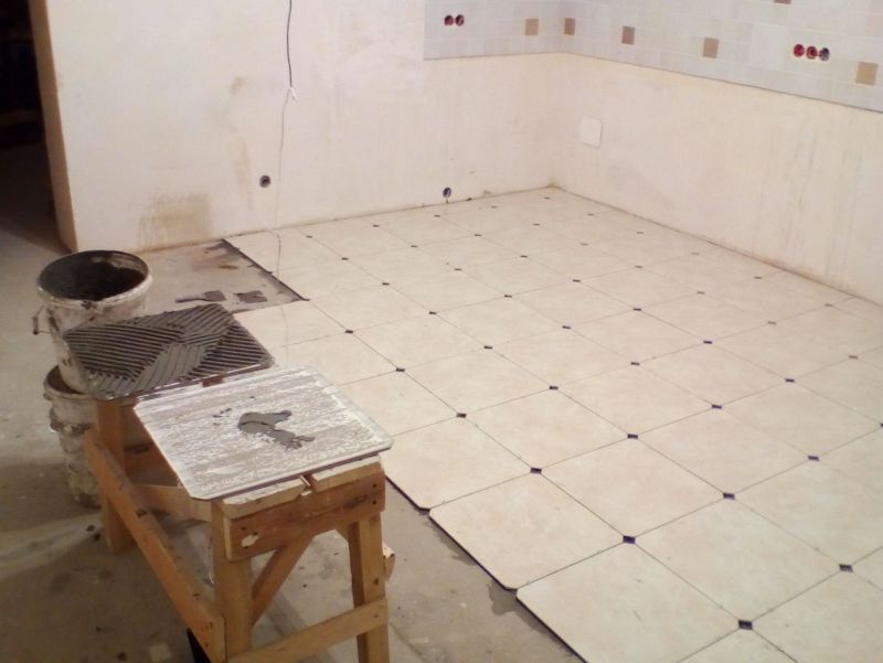

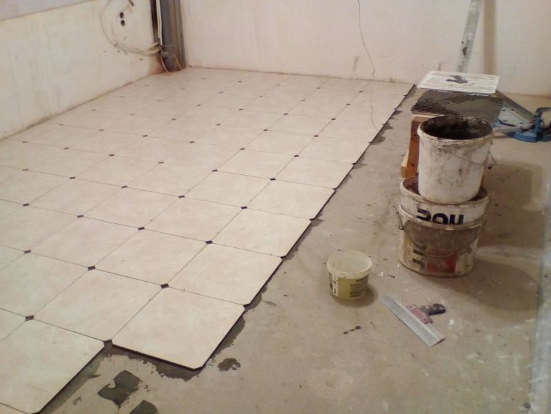

Ещё об плиточный работах , подробности в моем блоге https://homemasters.ru/blogs/4/891-...ispolneniia/

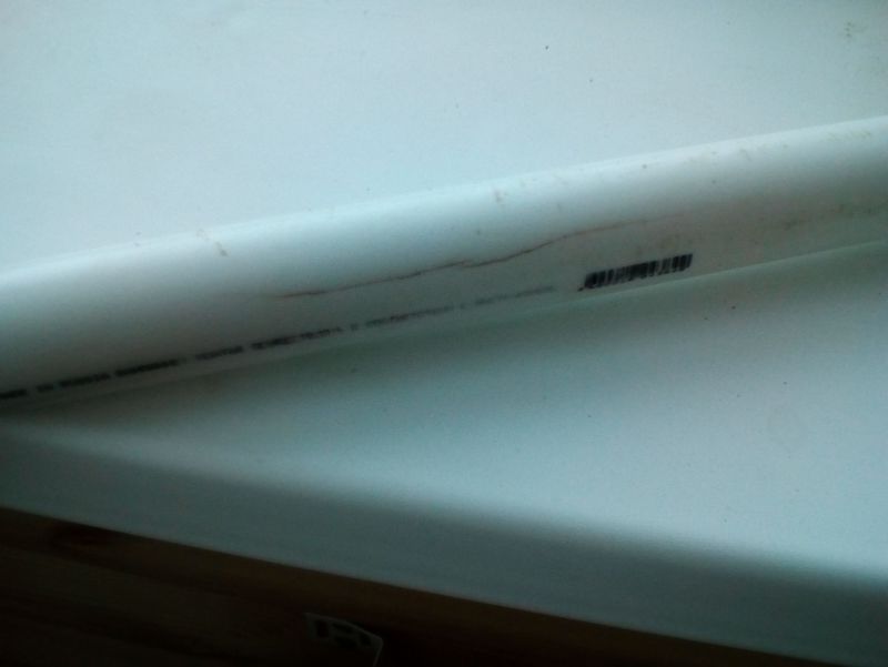

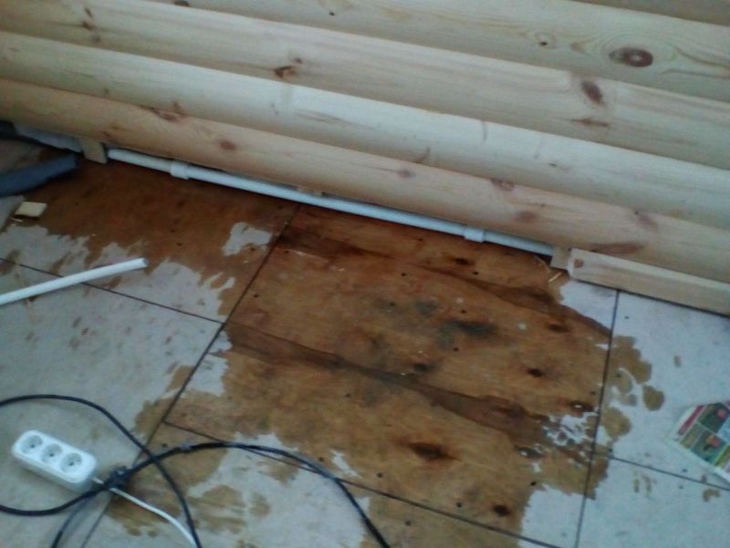

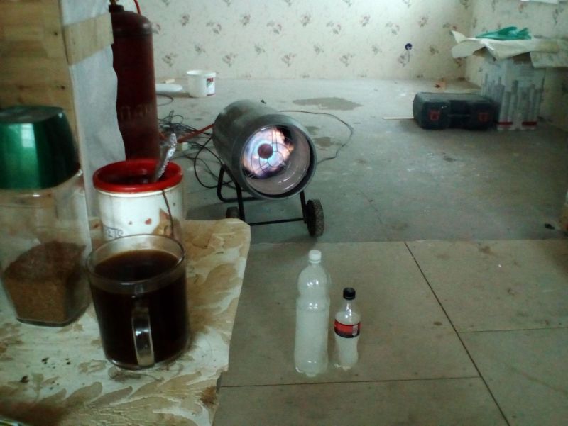

Начался год, два этажа в лед, первый чуть теплый

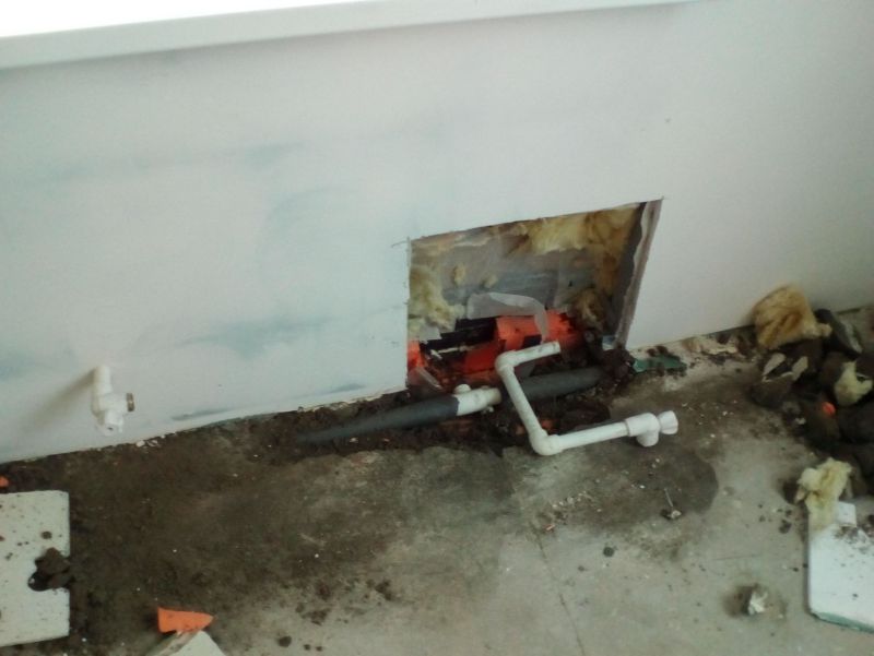

Отогреваемся сами, отогреваем дом, придется стены вскрывать, трубы лопнули в паре мест
Просто, зима за минус 30 и вставший котел на несколько дней, и ни кому небыло дело, вернее тому кто должен был смотреть за этим
Восстановили отопление, всего то дней пять сантехник побегал по этажам проверяя и отогревая трубы.
Пришлось вскрыть пару мест, в одном на тройнике лопнуло соединение, в другом месте труба вдоль дала трещину, пока в режиме тестирования работает вся система.
Качество заморозки объекта говорит тот факт что 15литровое ведро с водой полностью замерзло напрочь.
Финишная отделка с виду пока в норме, а там видно будет, в прошлом году ещё хуже было :)

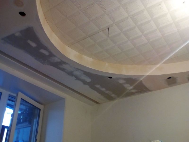

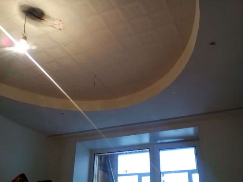

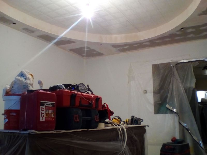

Пока делается какой то глобальный объект, приходится находить время и по мелочи что то сделать, люди звонят, люди ждут окно в графике, трудно отказаться порой бывает.
Вот такой потолок пожелал заказчик, ему нравятся такие, хотя я сам что то подобное лет 8 не делал, да и фигурные уровневые потолки из гкл уже как то не тренде, если можно так выразится :)
Обойчики, заказчик возжелал их оставить, центр будет натяжной :)
Это для тебя не в тренде, ты каждый день на протяжении долгих лет делаешь их. А человек может увидел его те самые 8 лет назад и с тех пор ждал своего капитального ремонта, в рамках которого сможет наконец сделать себе такой потолок. Да и вообще гладкий белый потолок - это конечно классика и в наших небольших квартирах с криволинейными потолками особо не разгуляешься, но все равно не вижу в них ничего плохого или тем более немодного :)
@Alice Tracy,
Макс наверное ты прав, это у меня глаз уже замылился от всего :) , в других комнатах кстати такие же конструкции, любит человек нью классицизм :)
Шпакленули финишем потолочек
Самая канитель в такой мелкой работе это сидеть и ждать когда высохнут слои шпаклевки, и в другое место нет смысла на пару часов мотаться и тут приходится сидеть,ждать
Конечно пытаешься организовать процесс так чтобы не сидеть , а заниматся другими работами, но не всегда этих других работ много

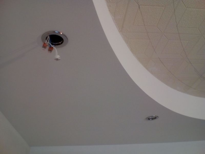

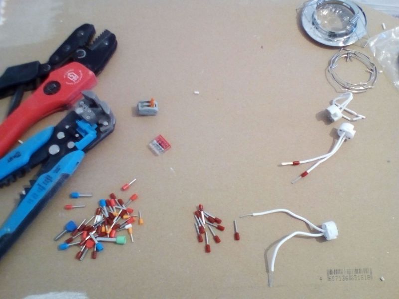

Все по фэншую, светильнички втыкаем
Фэншуй указывает, как можно выбрать «наилучшее» место для строительства дома или ЗАХОРОНЕНИЯ :noddle:
Ну считай тогда что мы построили дом, а для кого ,там видно будет :)
Не, лениво так делать. По фэншую стоило бы взять ваго 224 серии и не тратить время на наконечники ;)
