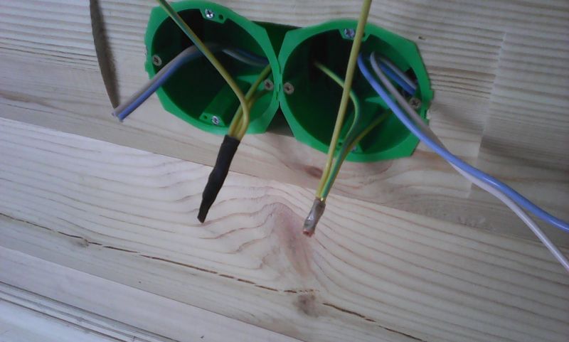

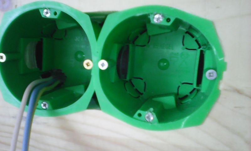

Монтаж розеток, защитный проводник ответвление делаем опрессовкой гильзами
Дополнительно пеной огнестойкой заделываем все отверстия в подрозетниках , коих очень много,пена не мешает монтажу, и как доп изоляция , как видим монтаж на деревянных поверхностях
Наружнего исполнения розетки не подходят по эстетикеpost-2-0-48307500-1493385842_thumb.jpgpost-2-0-58516800-1493385903_thumb.jpg

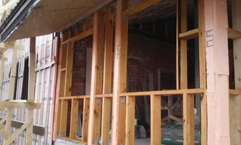

Готовим пристройку , обработка огнебио защитой, утепление и обшивка вагонкой.
Из особенностей весь каркас выставлен в одну вертикальную , горизонтальную плоскость , для того чтобы не городить дополнительно ещё один каркас под вагонку. Зачастую бывает налепят криво косо а затем приходится за такими геометрию выводить .
Тут нас избавили от таких людей, они сделали только железо , да и то млин не смогли столбы вертикально и в одну линию поставить.2017-04-26_15-42-27.thumb.JPG.34c0ef1a583b8887eff9d4abe84cdb71.JPG2017-04-26_15-41-20.thumb.JPG.3af0174296056758396b69b2ce8cba07.JPG2017-04-26_15-48-00.thumb.JPG.a88e41deb5a412654416d3ee84a56a74.JPG

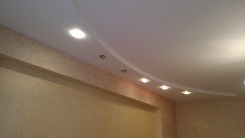

Вот такая красота была сделана 10лет назад, не нами, но не скрою что то подобное тогда делали и мы. Сейчас это кажется смешным, и даже местами нелепым, но тогда это было шик,блеск, красота :)

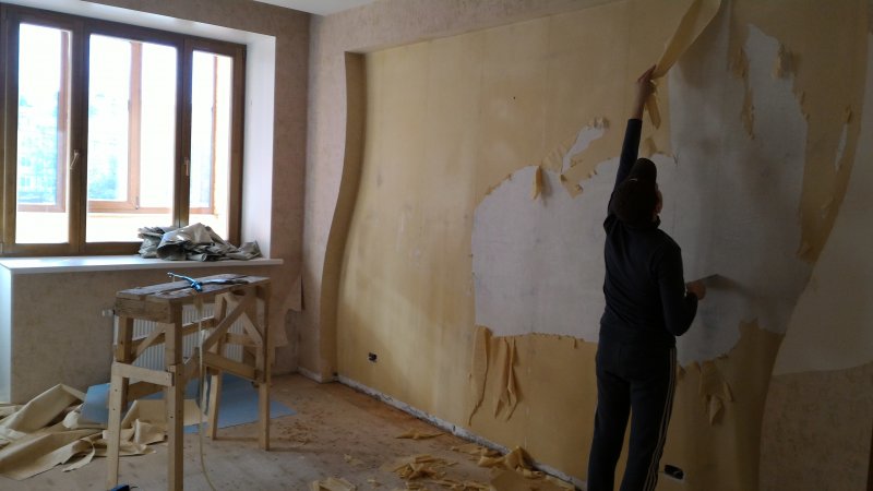

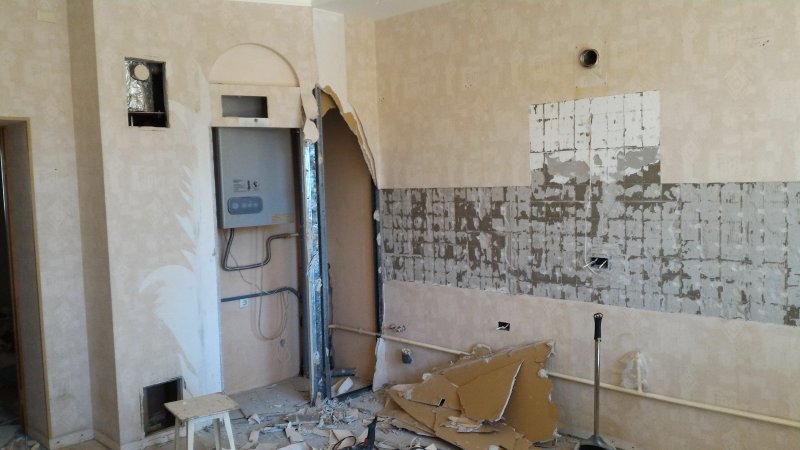

Демонтаж в полном разгаре
Всё что люди делали месяцами , мы сейчас за несколько дней в мусор замешаем.
Мы тут между собой шутим,  вдруг приедут настоящие хозяева из отпуска, а тут опа, мы и квартира в разгроме , сцена почище Ревизора будет ☺

Интересная у нас работа, вчера я отдирал обои, а сегодня в другом месте готовлю дверные проемы, зашиваю простенки фанерой
