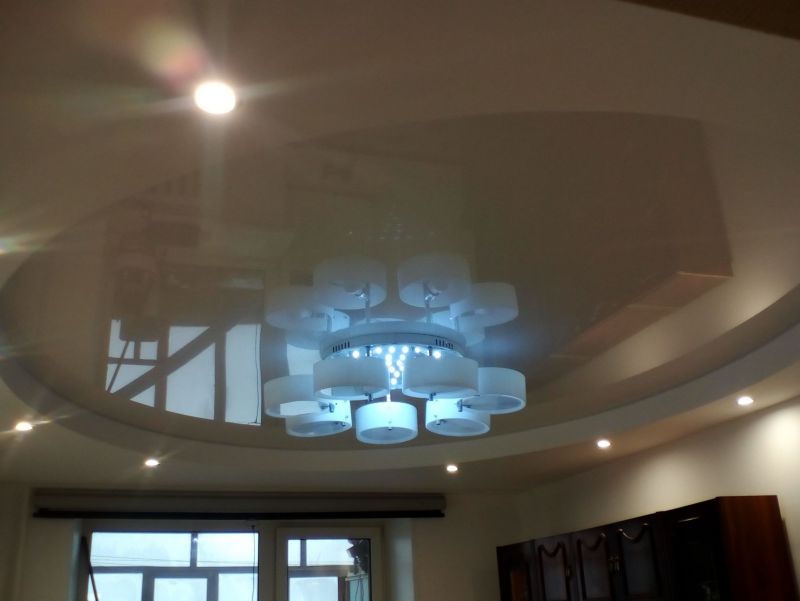

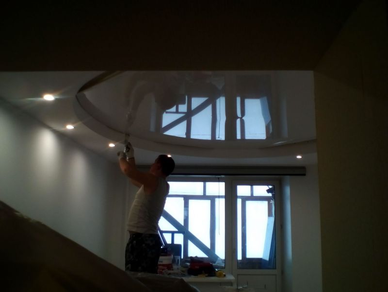

Натяжной потолок в центр и усе , наша работа выполнена

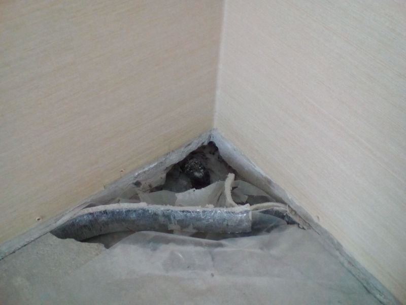

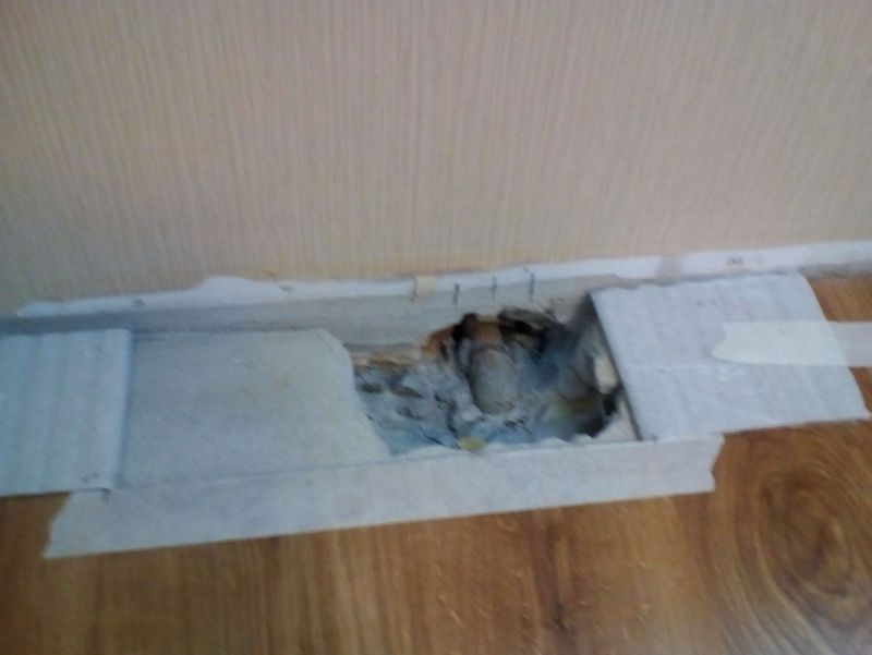

И эстренный вызов, требовалось очень аккуратно добраться то стояков отопления с минимальными разрушениями в чистовой отделке, там будут менять трубы отопления, переделывать на другой вариант.
начальный этап сделали , освободили трубы от стяжки, помогли сантехнику отрезать и выкрутить углы, мультирезак ещё раз доказал что его не зря купили, и теперь сантехник там колхозит, а нам через недельку все вернуть в красивое состояние
З.ы. че то прёт нам такая дурацкая работа, и не отказаться, наших старые заказчики.
Да и вообще таких вот работ от людей где делали ремонты хватает досыта, приедте помогите.
Я не жалуюсь :) это хорошо когда люди не стирают телефон после ремонта, а обращаются снова и снова .
Труба которая уходит в стену была отрезана, тогда стало возможными выкрутить уголок
а ещё ламината кусок вырезали , а то вообще бы беда

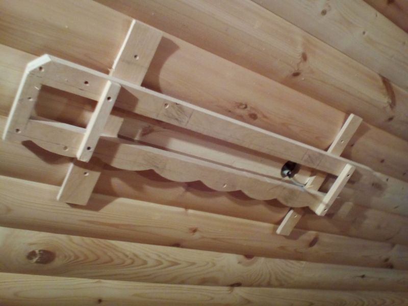

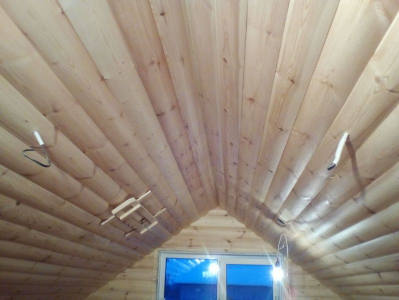

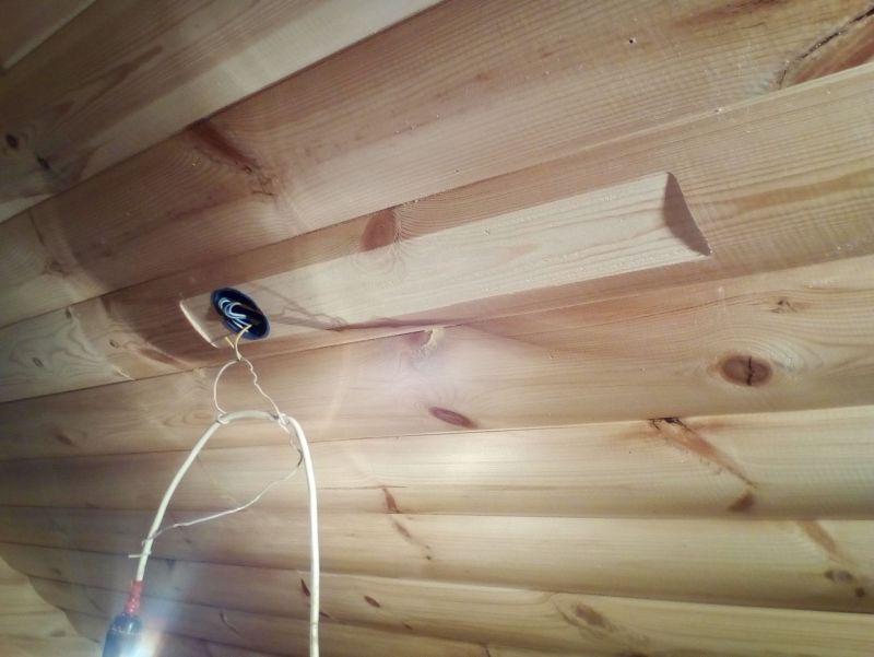

Фрезерую блокхаус для аккуратного монтажа светильников.
Делать такое лучше на верстаке , а не кверх ногами.
Но в нашей работе такое часто бывает : всё на потом всё на потом, бежим по полю гуртом :)

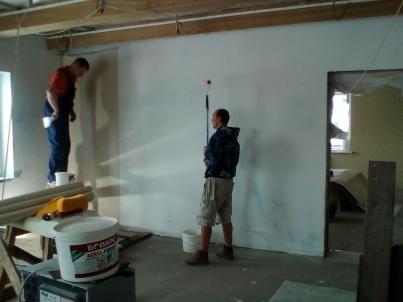

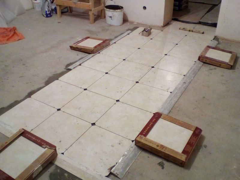

А у нас все своим чередом, обои клеются, плитка укладывается

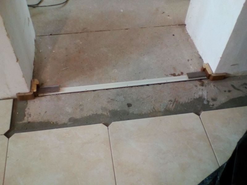

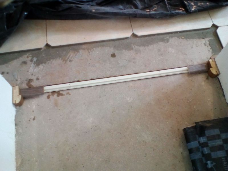

Когда все элементы есть , а это сам порожек , дверная коробка, то можно предельно точно закрепить ответную часть порожка и уложить плитку в дверном проеме.
Без всего набора ошибится очень легко
Обрезки коробки-телескопа с добором храню как неотъемлемое.  Повертев ими в дверном проёме и свои сомнения рассеиваешь, и заказчику легче объяснить что-к чему и почему.
