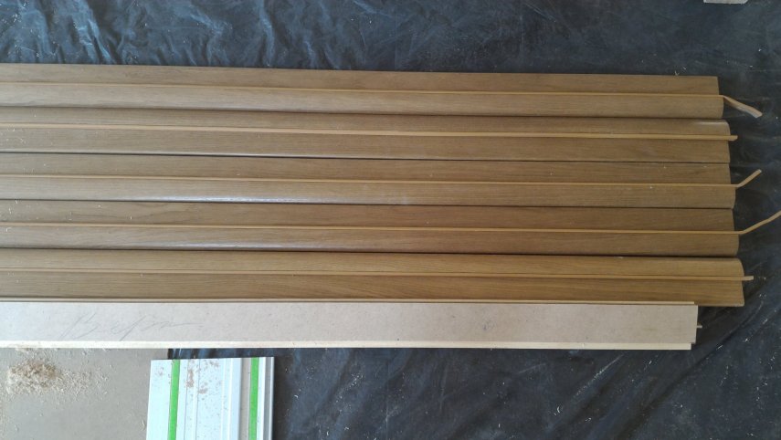

Хорошо начало разбирать что в коробках к дверям упаковали, тут опа и одна стойка короткая, на ней даже любезно написали "верх" типа распилить на верхнию перекладину.
Если бы брал поштучно из коробок и в конце осталась именно эта стойка, то была бы жопа, перекладин не надо уже и тут этот обрубок, никуда не пришей рукав так сказать.
А бывало ещё и наличники короткие попадались, типа наверх распилят.
Мораль всей ситуации такова,  сначало нужно всё распоковать, сложить нос к носу и затем не будет неловко перед другими ))

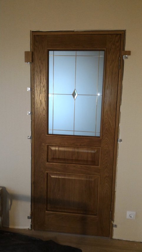

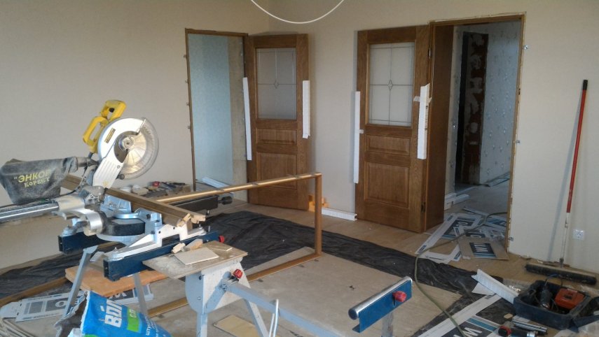

Монтаж дверей.

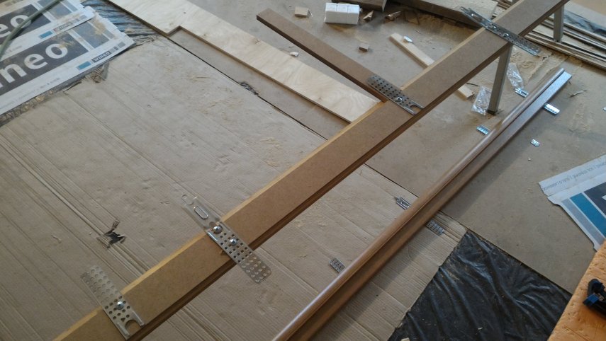

Ставлю на прямые подвесы т.к. сторонник механического крепления коробок, а не на пену, при этом двери держаться на подвесах, а пена больше для герметизации.
Стронники загонять саморезы под петли и там где обратка замка имеют на это право. Мне нравится вот такой скрытый крепеж на подвесах, причем уже вторая коробка которую приходится  выправлять за счет дополнительных подвесов, немного винтом, и тут уж никакой саморез в ответке замка не поможет

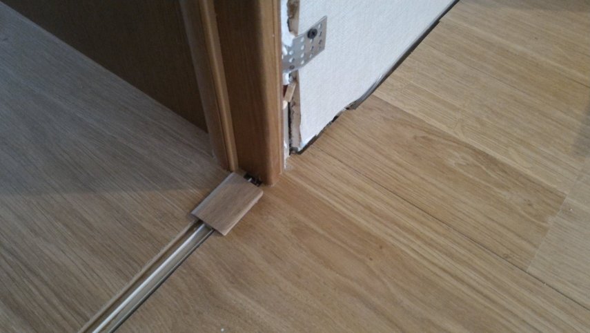

Заранее (тут же в теме об этом выше)установленный стыковой порожек, его обратная часть , корректно стыкуется с коробкой ровно под дверым полотном.
А также выступ в стене куда уходит ламинат в районе дверей  не даст щель в районе наличника-коробки
Дополнительные пластины нужны для прижима добора к пазу коробки
Саня, на фотках подвесы как бы скругленные. Что за подвесы и в чём преимущество от обычных?
подвесы кнауф, 1мм. толщиной, сгибаются по отверстиям ровно по полам без перекоса, жесткие.

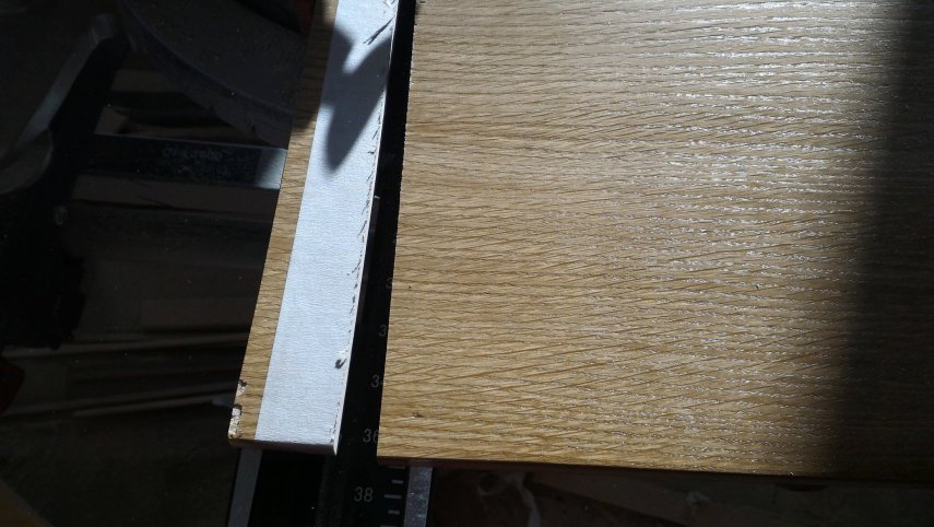

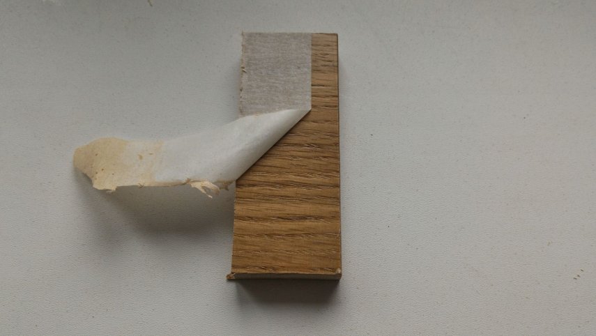

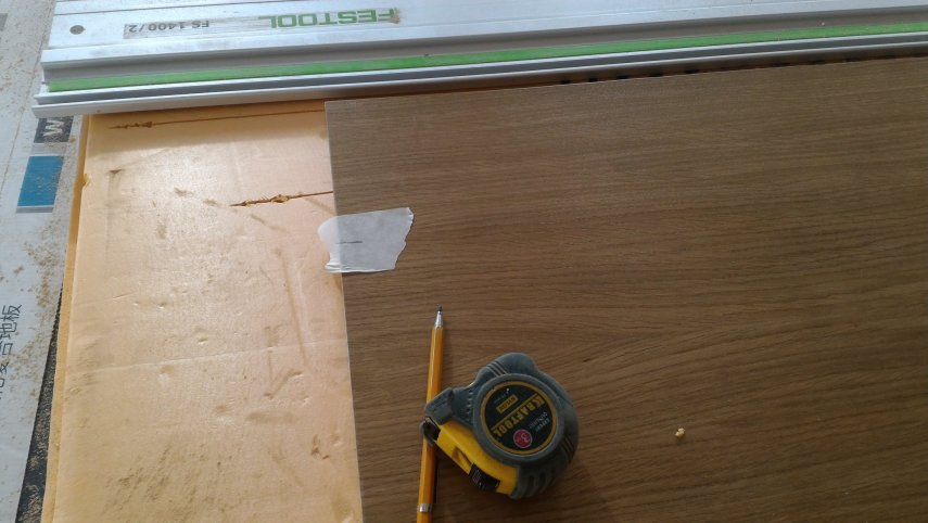

Малярный скотч там где не видно отметки от карандаша
И где нужно отпилить с минимальными сколами, будь то дерево, или плитка и другие поверхности
Достаточно неплохо,
есть небольшая хитрость, скотч нужно снимать небыстро и отрывать в сторону разреза, тогда риск оторвать что то нужное минимальный
Не жалейте средств, стоит это не дорого.

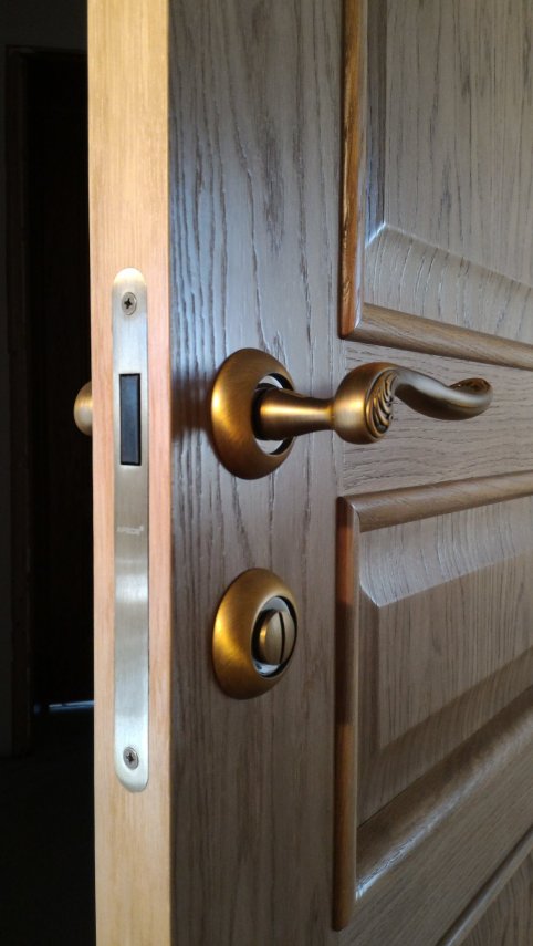

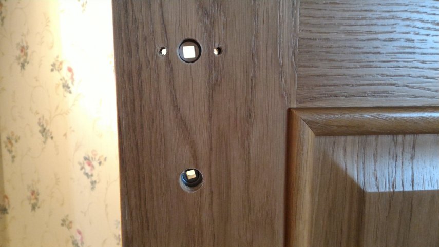

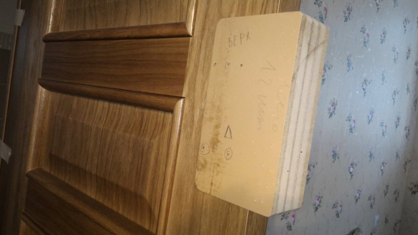

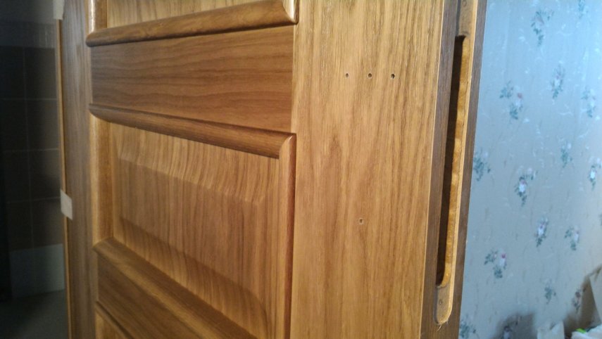

Для быстрой разметки под дверные ручки и завертки изготовил шаблон на скорую руку из того что лежало под ногами.
размерами он повторяет границы  замка, поэтому вымерять ничего не нужно. Одел на полотно, заходит туговато, и сверлом сделал требуемые отверстия, это центра.
P_20170601_173819.thumb.jpg.3c940295dffd91c1a5f2854e1ada1d74.jpgP_20170601_173913.thumb.jpg.2c27e05fdae679efd1ac5f02d04af1ca.jpg
затем нужными сверлами просверлил .
Получилось достаточно точно
Готовый вид
Не все двери с завертками поэтому чтобы по запарке не наделать лишнего, не нужные отверстия скотчем заклеиваю
В принципе вещь эта не одноразовая, замки примерно однотипные, под другой можно сделать свою разметку, а сушествующую заклеть скотчем

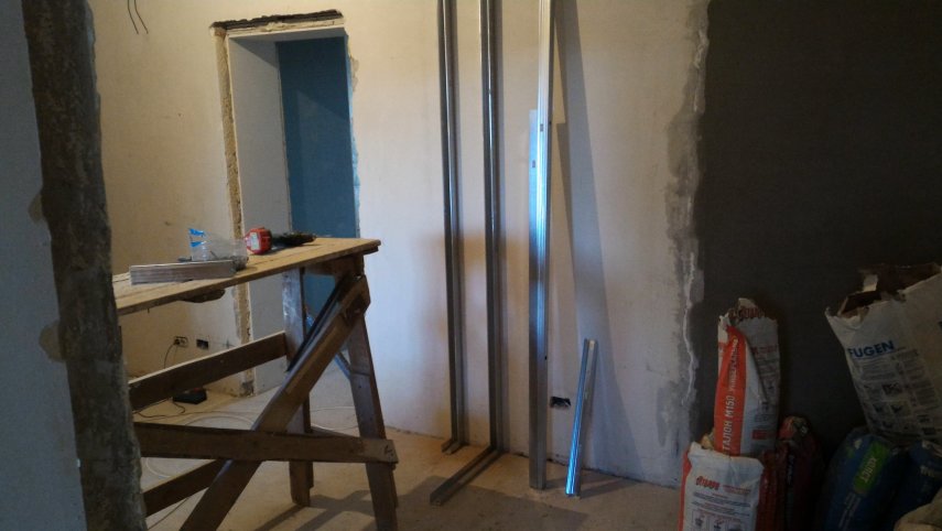

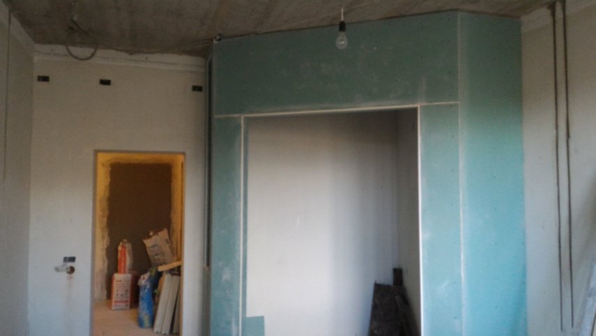

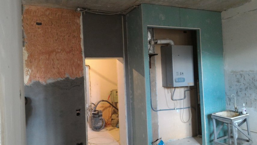

И вновь продолжается бой, на квартире с евроремонтом так называемым, демонтаж сделали, сейчас монтаж,
Гкл конструкции, с ними дежавю какое то просто, вот не ожидал эти ниши с полочками и точками, какие то не понятные короба и прочая. По мне это уже в прошлом, да ладно.
P_20170608_162057.thumb.jpg.bc66be8f65dd626b7f7d550652f26895.jpgцP_20170608_161955.thumb.jpg.da87510fc4320103249b8643278ac7cc.jpg

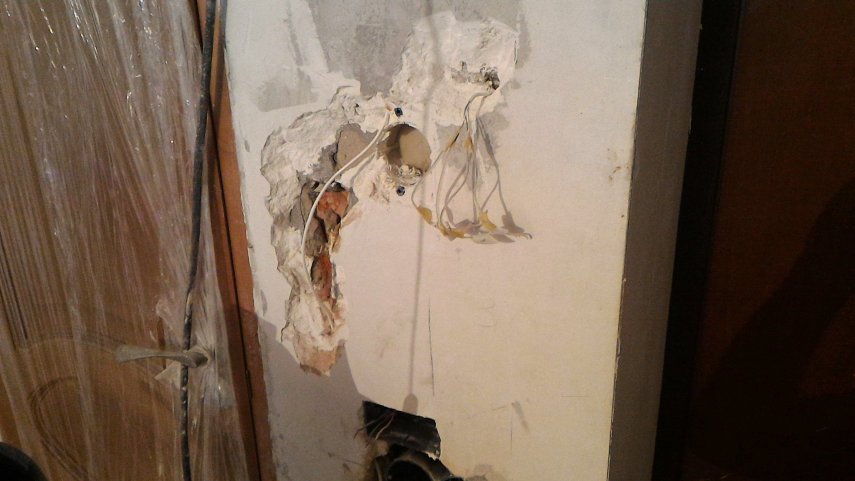

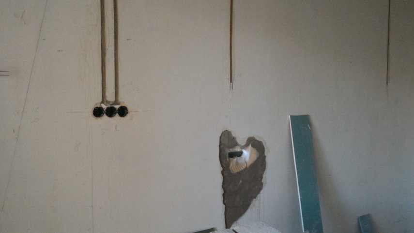

Полностью смена электрики, заказчики не хотели так кардинально, но то что есть совсем в других местах, плюсом к этому прошлые начудили. Поэтому только резать , только хардкор.
P_20170608_161917.thumb.jpg.5b37da8b90e09ecb3fa17bd180d5a2cd.jpgP_20170608_162108.thumb.jpg.1e1d4abad5d6ba80eb08a521e300c9b0.jpg

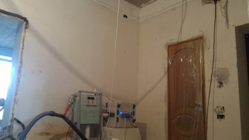

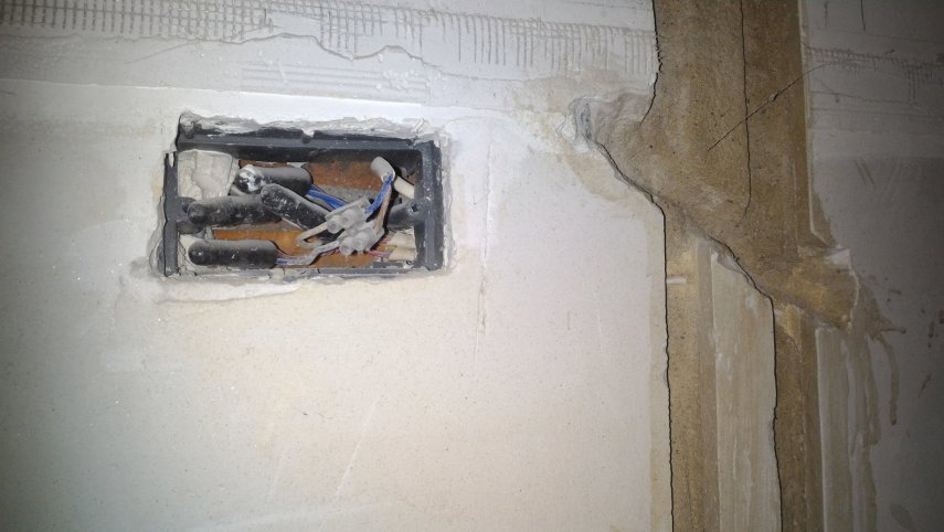

Временно центром электроснабжения работает мой ядерный чемоданчик, вся проводка обрезана ибо нафиг так работать когда любой скрытый провод под напругой  можно пробить или перерезать .
Полностью переделываем электропроводку. По началу было решение частично заменить , добавить, но после того как вскрылись такие моменты, что кабеля местами перебиты, скручено замотано пакетом и замазано, где то нарощены коротыши.Всё освещение сделано мягким проводом пвс и всё это каким то хитросплетениями проложено.
Да ну нафиг, срезаем всё под кореньP_20170616_133527_LL.thumb.jpg.86b4a2040226589ece241520a6cebd4f.jpgP_20170616_142259.thumb.jpg.cf25d31cdb71956af1ec6b6faafb4b25.jpgP_20170616_133501_LL.thumb.jpg.163fb7cd95f27784d6ea52789fe82a71.jpg

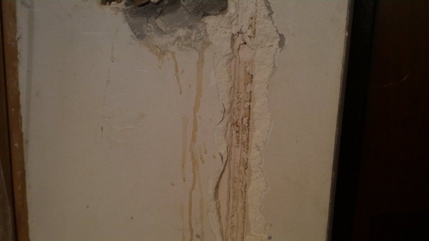

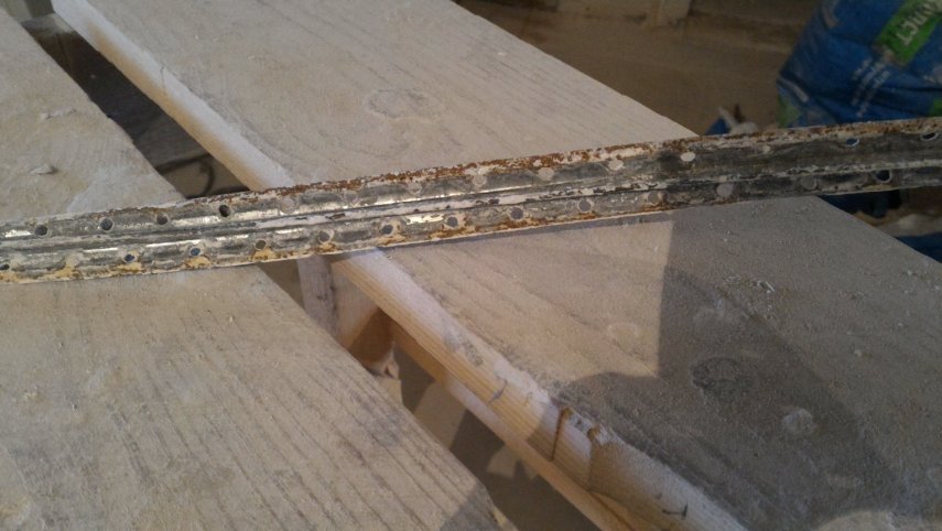

Все кто думает что маяки можно не убирать после штукатурки
12лет назад их поставили , а тогда и маяки были лучше и покрытие оцинковка, и деревья зеленее, да и вообще всё.
Местами они вышли из стен ржавчиной, и к следующему, нынешнему ремонту стали некоторой проблемой, миной замедленного действия.
Скорее всего нам придется их почистить и P_20170616_145132.thumb.jpg.dcd16028e6a642bc4581f48e55f442bd.jpgP_20170616_145150.thumb.jpg.49ae2f02d7b3e1b35669dfe39c86a809.jpgP_20170616_145216.thumb.jpg.92d1a1439b701a1bf27c46be7cf0d9af.jpgпокрасить сверху краской с баллончика.
Удаление такого кол-ва маяков приведет к тотальному ремонту всех стен, а значит увеличение сметы, которая и так вышла за рамки за счёт других переделок

Саня, а сварочный транс тоже в твой ядерный чемоданчик входит или в отдельном?
Отдельно, но такие ящики между собой сцепляются , можно комплектовать необходимый набор
