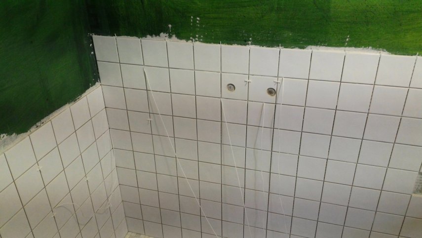

Что общего вот у этого шнура с плиткой
Как думаете?15118562747492089480061.thumb.jpg.47fecc8af5c966b5b4b6c0f38b77f868.jpg
Люди и не так ещё живут
Вот только к чему эти фото в этой теме?
@Sano Дистанция в швах для плитки. Вместо крестиков и клиньев. Насколько я знаю, в россии этот способ укладки не прижился.
В общем то вопрос не сложный, а ответ верный.
А вот то что не прижился это очень плохо, а ещё хуже что многие плиточники даже не подозревают об таком варианте.
Способ достаточно удобный на малоформатной плитке. Крестики практически не испльзуются , не мешают и не мельчешат перед глазами.
Шнур не сложно выдернуть, швы чистые, а про саму укладку как это удобно и говорить не приходится
На фото процесс вынимания шнурки, на следующий день после укладки, что делается  быстрее чем выдернуть несколько сотен крестиков.
А также редкие крестики которые втыкались для корректировки .
