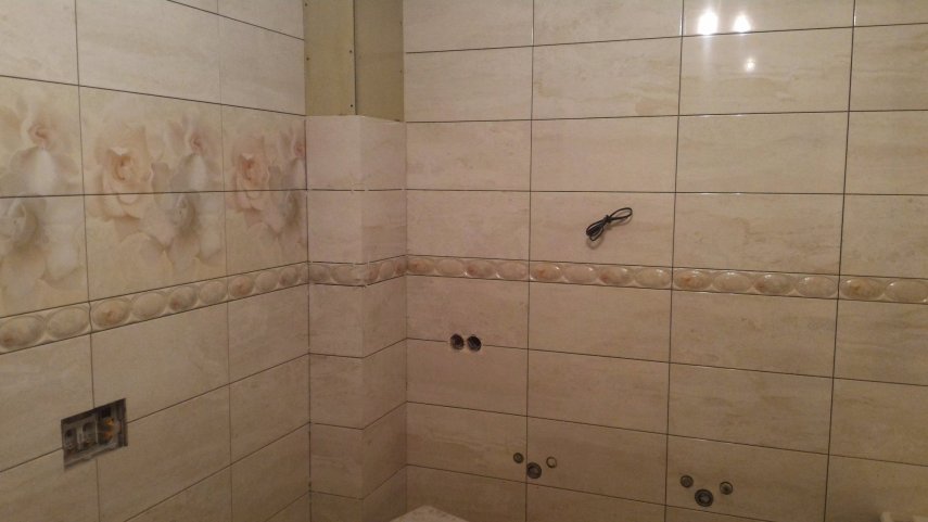

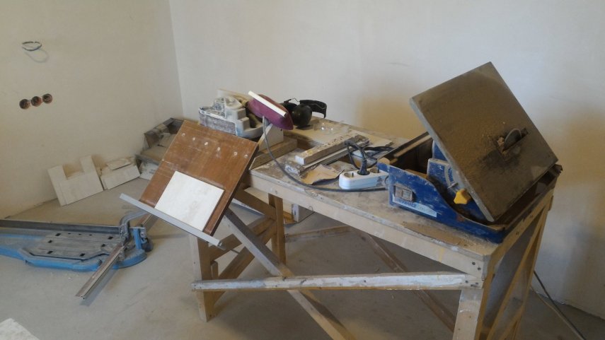

Ага, красиво,  что то в них от дерева есть, свой неповторимый рисунок, игра света как на натертой маслом древесине.
На ус плиточку нннадо, ещё какие то мудозвоны обозвали сиё -кремлевский угол-  сами они  угол, обычная заусовка под 45 градусов.
P_20180917_111526.thumb.jpg.b27ee2c9a28b2546585e3698c8f0b664.jpgP_20180917_111509.thumb.jpg.fb2add9f752e2a48eb5376fdba654471.jpg
От этого угла в целом есть какой-то смысл в данном случае - трубы закрывает и т.л. или просто очередной дизайнерский изыск?
Так просто такое не делается , трубы

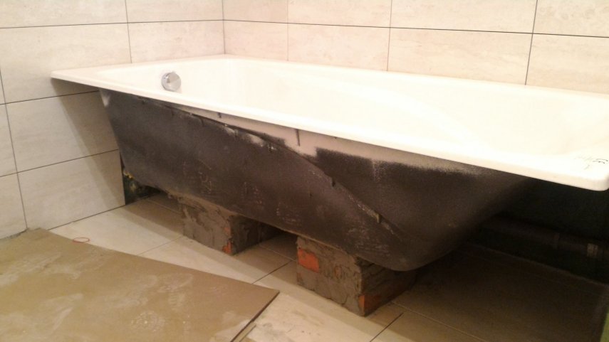

Ванну, чугунную, устанавливаем на кирпичи.
И после укладки плиткиP_20180926_134621.thumb.jpg.f16c9c493e7ef6325a1ebd1f12bf84e2.jpg
12 часа назад, Sano сказал:
И как теперь, чтоб вода за ванную не затекала?
По трем причинам
Ноги не угодили своей высотой, коротки,  55см или даже 50см по моему в максмуме, а нужно 60
Конструкция ножек по мнению сантехником и моему убеждению не надежна.
И главная, случай наших монтажников и несколько мной прочитаных. Наш. В кратце,иОдна дама принимая ванну , села на борт, и та кувульнулась, вместе с содержимым. Я х.з. чем там занимались, но шума и не только от падения было пипец, ванна была установлена штатно на ножки.
С тех пор вариант кирпичи , кирпичи и ножки, стал главным.

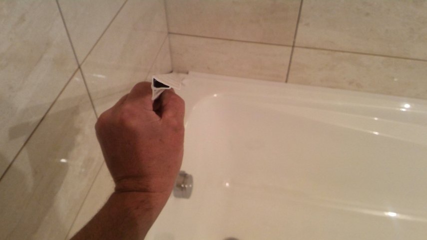

5 часов назад, torki сказал:
С этим не сложно, профиль есть для таких работ.
Сам принцип тут же в теме освещен.
Вот загадка из загадок, почему нельзя сделать нормальные.
Только что, Sano сказал:

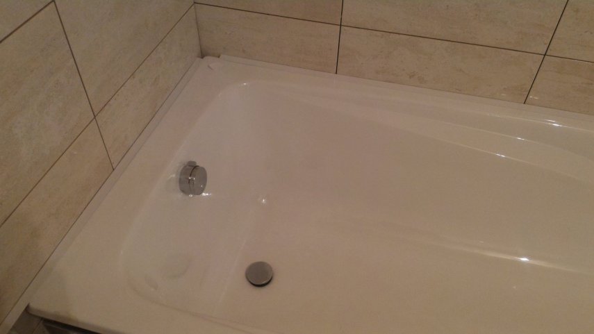

ИМХО когда плитка встает на край смотрится лучше, а этот вариант на самый крайний случай
По моему личному убеждению этот вариант лучший. Я его придерживаюсь практически всегда.
Нету силиконового шва, который темнеет.
Нету дурацкой подрезки плитки, зачастую ванна далека от геометрии
Нету мешающего предмета под ногами, очень актуально в маленьких комнатах
Нету как в этом случае дорогой вещи, а эта ванна достаточно дорогая,  которую можно повредить.
Есть две щели собирающие грязь.
Это точно и большой плюс. Но геометрия гуляет не сантиметр же?
50/50 ванная ставится после укладки основной пложади плитки, только с одной торцевой стороны останется несколько плиток.
Но в целом да это вариант трудозатратнее.
1 минуту назад, Sano сказал:
Это, к сожалениею, никогда не поздно. ;(
Две щели, это какбы не совсем корректно, там плотное прилегание, с клеем герметиком
39 минут назад, torki сказал:
1см и более, бывает,   а бывает спецом волна
15 часов назад, Sano сказал:
Ок.
Профиль с феном гнуть?
Можно попробовать, это для сильных загибов,  а по мелочи он и  так гибкий.
19 часов назад, Sano сказал:
P_20180927_121145.thumb.jpg.c3d41950763df79c7b0abdef91302578.jpgP_20180927_121124.thumb.jpg.cc156a29076c7b0e3ce8a74b89184bf3.jpg
А в углу как стыкуются?  Под 45 или через угловой элемент?
Элемент, на торцах заглушки

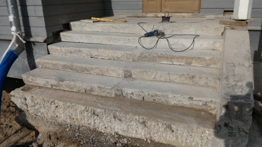

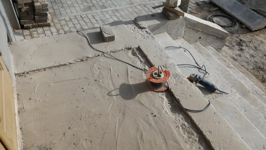

А сделай нам крыльцо, правда оно всё кривенькое и косенькое, но ты сделай.
