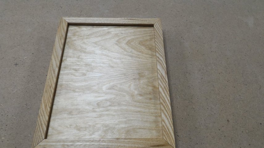

Масло, даже тусклую березовую фанеру заставляет светится по особому
Нет :) тут бесцветное масло, обычное
Кстати то на воске масло делает деревяшку темнее.

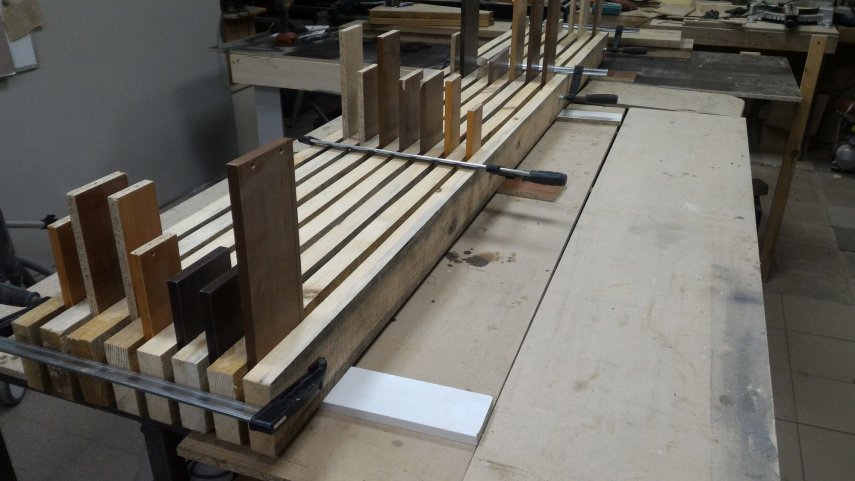

Ещё один проект, теперь уже развлекательный, зафиксировал досочки, чтоб не крутануло сильно, сыровата древесина, но мне и не надо столярных 6%, более того даже хуже если дерево сухое.
31 минуту назад, Sano сказал(а):
но мне и не надо столярных 6%, А почему 6.Мне казалось,что столярные -это 10-12 %.Я конечно в жизни не отличу 6 от 15% влажности.Но почему то в голове откуда то взялось 10-12%
До 12% , но для большей стабильности 6-8% все таки лучше, даже сухая доска после обработки, на следующий день может чутка усохнуть и деформироватся, или наоборот, в зависимости от влажности в мастерской.
Заметил если пристрогать делянки для щита чётенько что без зазоров и так оставить, то на следующий день уже не всё так классно. Поэтому если щит не успеваю склеить в этот же день, то просто придавливаю его струбцинами.
А навскидку мало кто сможет различать 6 и 12% , для этого есть прибор, Да и на одной доске влажность может быть и 6 и 14% .
