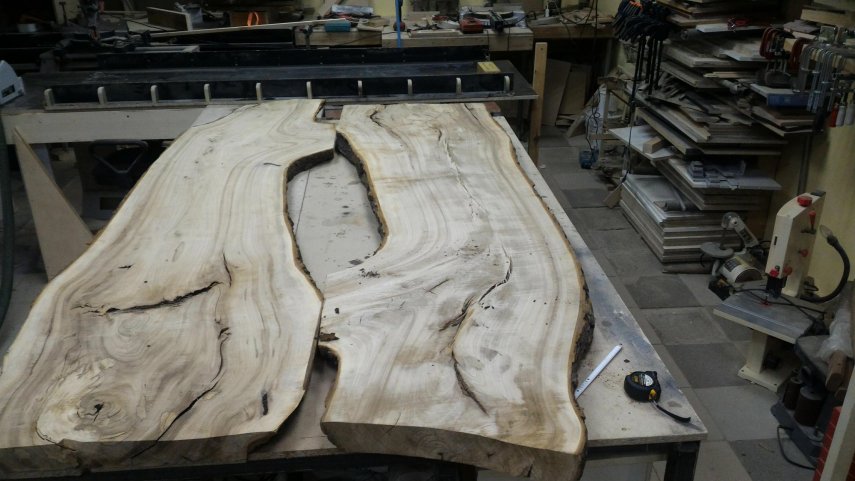

кору надо удалять, смотрю люди отпилили пенёк и так как был смолой залили и показывают какой он весь натуральный из леса. Для какой то показной поделке или для предмета который не трогают и эксплуатируют слегка оно может и годится.
А для стола, тем более обеденного кору надо удалять, мало того что это непрактично, негигиенично и царапает руки, так ещё эта кора рано или поздно отвалится. Слэб должен быть чистым , поэтому удаляется всё что отваливается и может отвалится.
P_20190925_142042.thumb.jpg.69fcea6fb64eb0d1d85b140bc88733d4.jpgP_20190925_142056.thumb.jpg.7bb9e757d66eed325bc1aa6a04b4a01a.jpg
Слэбы два близнеца, и чтоб получалась столешница , вот так валетиком :) их разместил для примерки и нужно теперь состыковать лишнее отсекая.

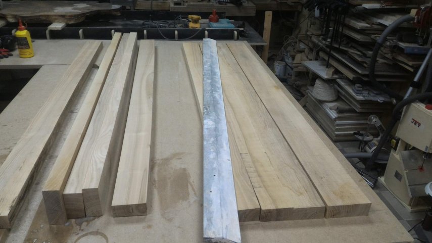

Новый заказ, начинается с оценки правилом ровности досок (ясень) для более экономного съема материала и создание двух базовых плоскостей на фуганке

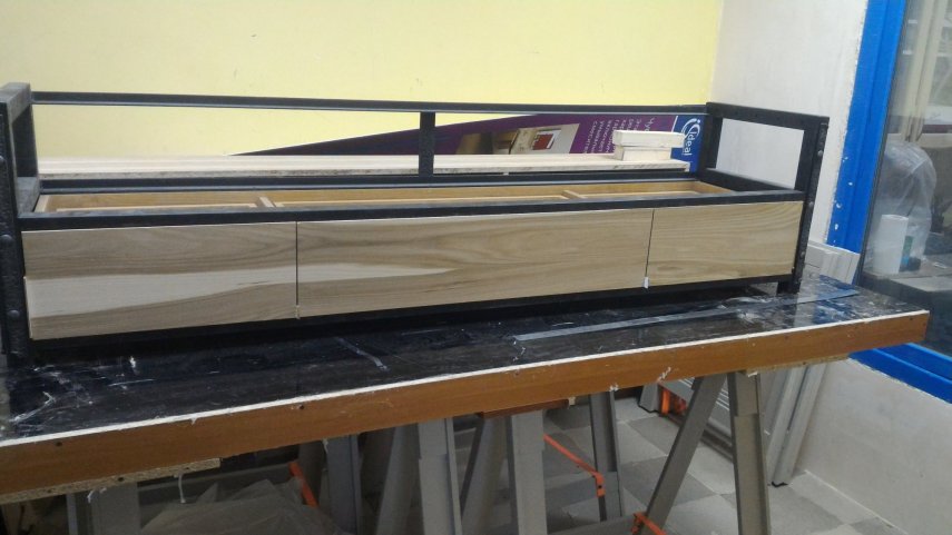

А это и сам заказ, идет подгонка, из неприятного в этом деле , каждый элемент из дерева нужно подгонять отдельно. Железо соединяют сваркой и от нагрева его немного изводит, хотя мастера стараются , но на 1-3 мм. да уйдет размер.

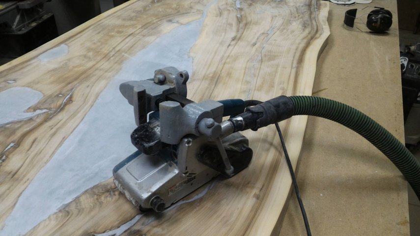

Легкая доработка шлифовалки, что дает, необходимый небольшой нажим, я бы сказал как раз то что нужно, и освобождает одну руку от необходимости постоянно придавливать шлифовалку, в итоге работа одной рукой , придерживать и направлять, меньше утомляемость , выше производительность
