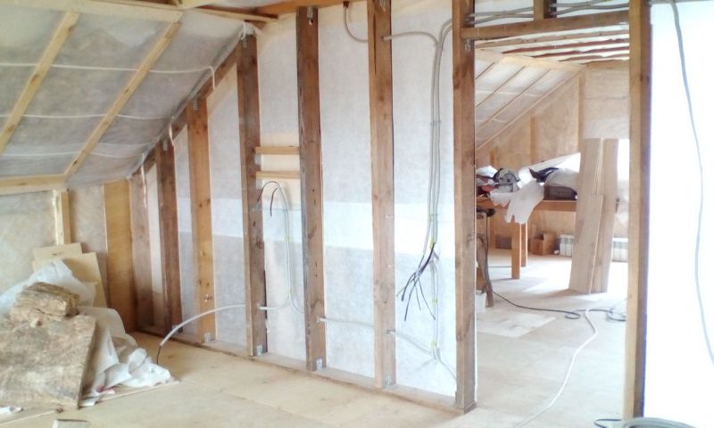

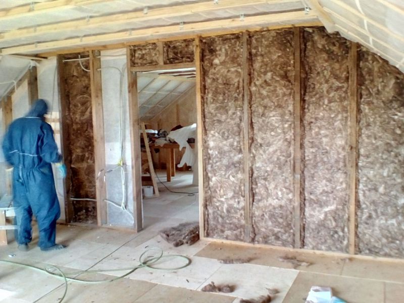

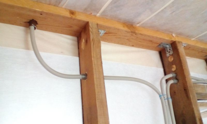

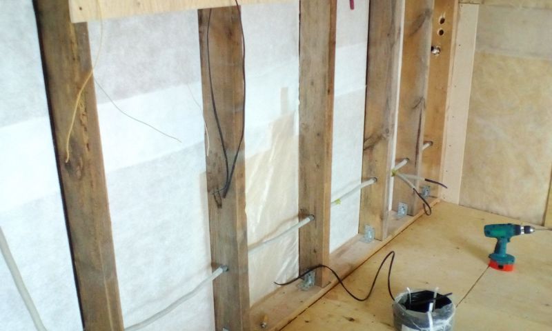

Прокладка кабелей электропроводки в деревянной перегородки
Сделаны отверстия перкой, вставленный отрезки металл труб и через них проложены кабеля ввг нг ls в гофре
Затем всё закрыто минеральной ватой, т.е. гофра находится внутри двух слоёв ваты, вата материал не горючий, металл гильзами отделили кабеля от дерева.
Другого адекватного решения по прокладке в дереве я не знаю.
В Америке вообще не парятся, кидают свои проводки как хотят внутри деревянных перегородок.
post-2-0-01985600-1466196149_thumb.jpgpost-2-0-83065700-1466196149_thumb.jpgpost-2-0-68573900-1466196150_thumb.jpgpost-2-0-96418100-1466196152_thumb.jpg
Вы молодцы! Реально заморочились: вставляли куски железных труб. Редко кто так старается даже для себя.
Я не уверен, что в этом есть смысл, но лучше пусть будет, чем не будет. Ситуации могут быть разные и тут лучше перестраховаться.
Я сам живу в старом доме из бруса, которому под сто лет. Внутри обшит древним гипсокартоном. Как там проводка разведена одному Богу известно. Но на паре стен, провода от розеток идут куда-то вверх на чердак и они вделаны в гипсокартон. на обоях от них тёмные полосы. Обои переклеивал, так специально закрасил эти места. Поклеил обои. Через месяц опять потемнели те места, где провода идут.
У вас на объекте такого не будет, всё безопасно сделано.

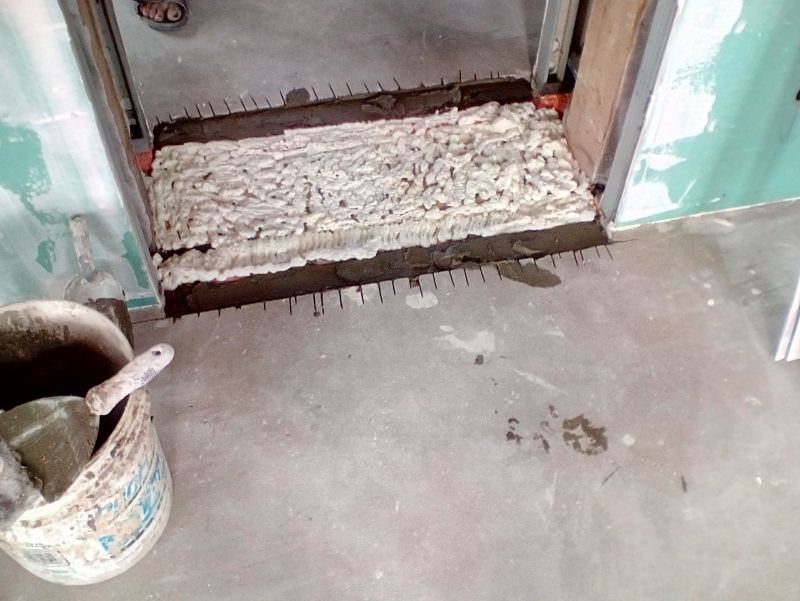

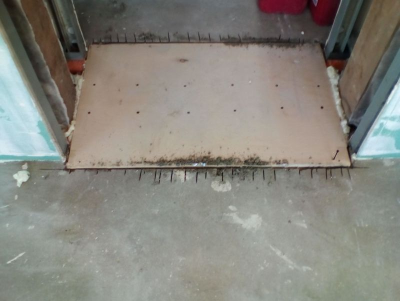

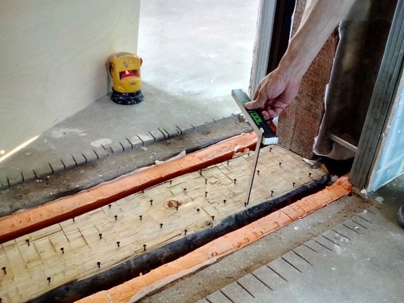

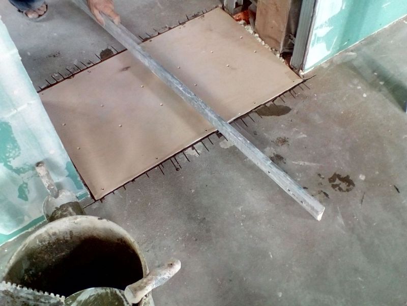

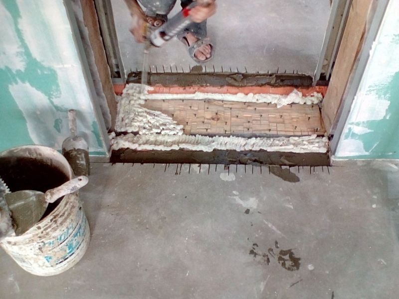

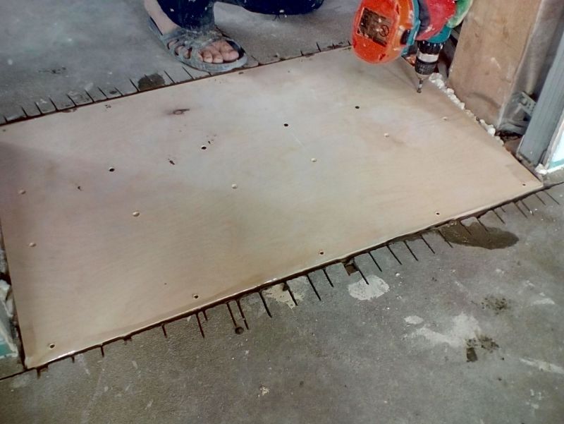

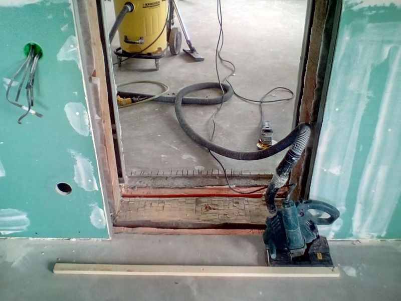

В 27.06.2016 в 11:09, Sano сказал(а):
В дверных проемах стяжку не уложить. Там бревна которые нельзя убрать да и подстесать их сильно нельзя
Поэтому сделали такие мостики из фанеры которые соединяют стяжки
Вырезали ровные площадки под фанеру
Накрутили в уровень опорных саморезов,кстати такую методу часто используем для без каркасного монтажа листов
Пена и плиточный клей
Правило чтобы дожать в одну плоскость
Сверху саморезы в дерево и дюбель пробки саморезы в стяжку
Края почистили чтобы фанера не упиралась
И готово, всё достаточно прочно и не прогибается
post-2-0-05035400-1467013912_thumb.jpgpost-2-0-17879600-1467014159_thumb.jpgpost-2-0-79667500-1467014291_thumb.jpgpost-2-0-04730200-1467014320_thumb.jpgpost-2-0-09664600-1467014390_thumb.jpgpost-2-0-96851300-1467014438_thumb.jpgpost-2-0-49810200-1467014518_thumb.jpg
Класс! Я бы не додумался до такого решения. Как раз в тему! Хочу в своем старом доме убрать порог между коридором и пристройкой и если будут подобные проблемы, то буду знать, как сделать ровный пол в проёме. Спасибо!
