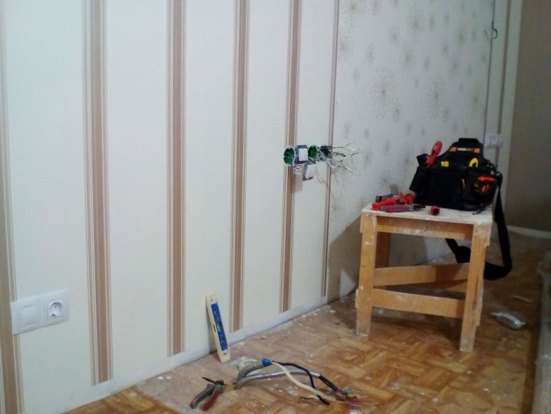

Ставлю розетки выключатели, также подрезал обои для монтажа плинтуса.

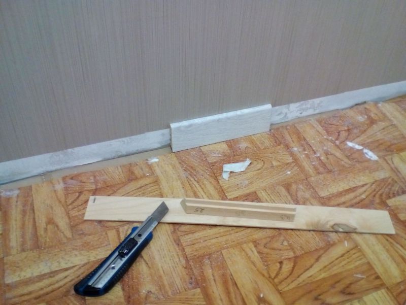

Плинтус буду приклеивать поэтому обойчики там лишние, сварганил линейку поширине миллиметров на пять ниже плинтуса, получилось ровно и быстро

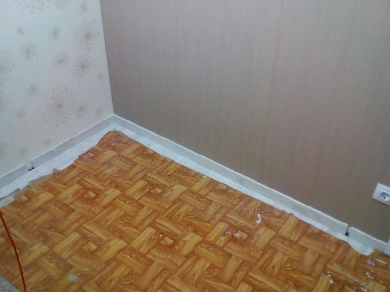

Вот и плинтус готов, сейчас в вкратце освещу основные тезисы монтажа :) мало ли кто не знает

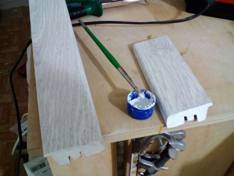

Плинтус светлый поэтому все места реза и торцы подкрашиваю краской, это дает то что на месте стыка нету темной полоски, хотя она есть но уже не так ярко выраженна
Подкрашивать так можно да и нужно любого цвета плинтус, пожалуй самые темные можно не покрашивать.
Краска обычная водоэмульсионка, колеровкой можно любой оттенок подобрать, да хоть акварели подмешать

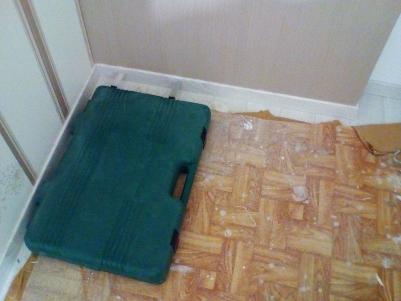

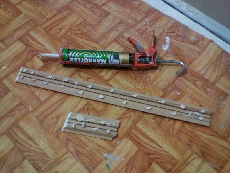

Следующее что важно в монтаже это подбор клея, сейчас есть клеи с быстрой первичной фиксацией, т.е. приложил чутка придержал вроде не отваливпется :)

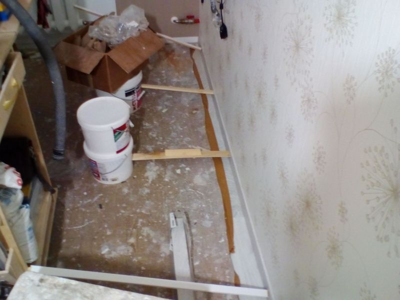

В действительности для более плотного прилегания проще чем то, тем что лежит вокруг взять и подпереть особо неприятные места.
Если стены кривые то и это не поможет, но и идеальных не бывает стен, перепад в пол один мм. на светлом плинтусе дает черную полоску. Чтобы минимизировать такой дефект косяк или даже не косяк, а данность , в ход идут все подручные средства B)
Также можно наждачкой подточить обратную сторону плинтуса убрав непрятный перепад, тут без фанатизма и речь про самые малости
В общем я не выдручивался, не зависал атлантом возле каждого плинтуса, подпирал чем придется и двигал дальше

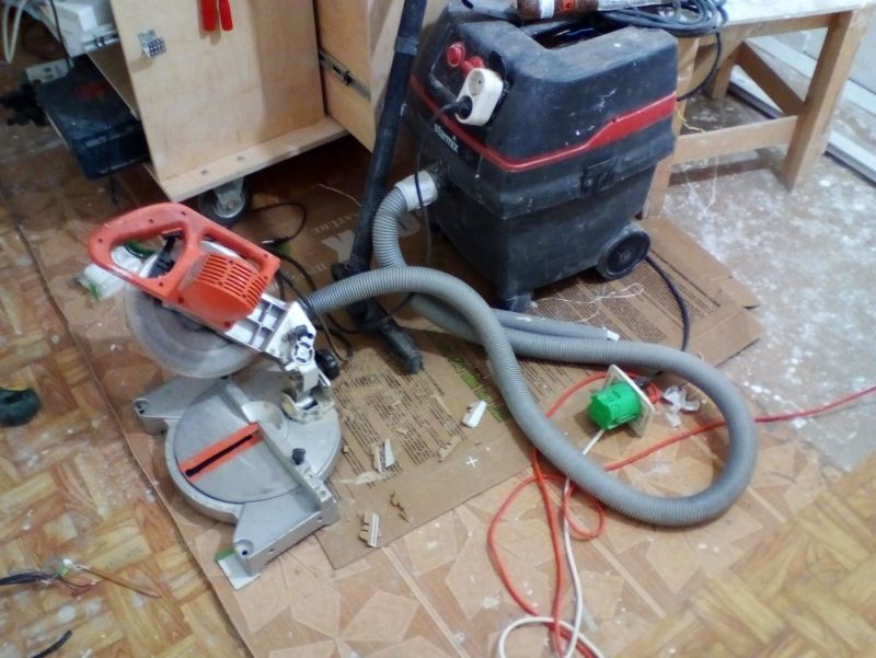

Что касается запиливания, то использую самую простенькую торцовку, вручную как то не интересно сводить все углы и стыки

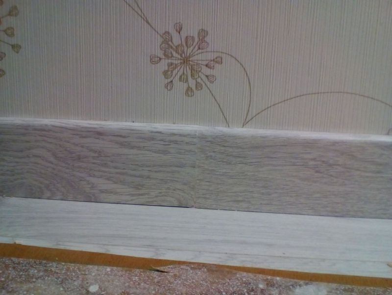

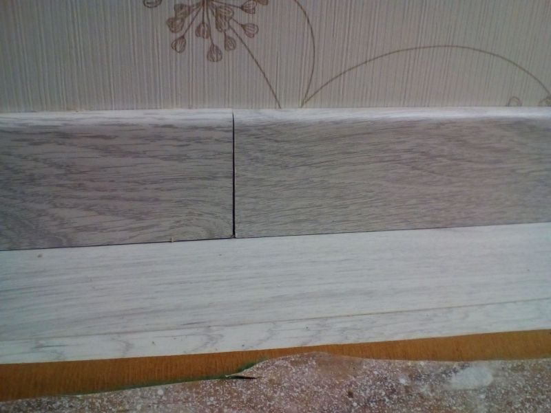

Может кто то думает что всё делается комар носа не подточит, вот стык где комар пролетит :)

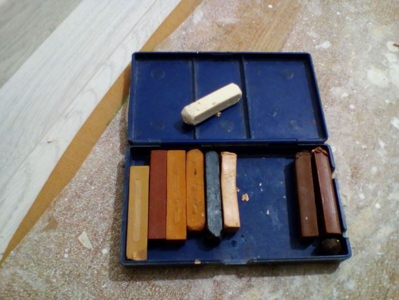

Кошмар этот можно сильно приуменьшить, плинтус ламинированный, поэтому post-2-0-73722800-1474923368_thumb.jpg
Подходит мебельный воск
Почти всё устраняется такой и другой косметикой
Разумеется нужно стараться чтобы было поменьге таких косяков, а то перемазанный плинтус вдоль и поперек это нечто

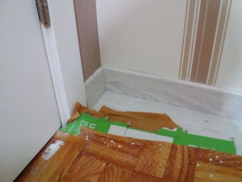

Также заранее оставил пропилы под шкаф купе, чтобы потом не возится с этим
Справа под боковую стенку, слева должна дверь к стене примыкать.
