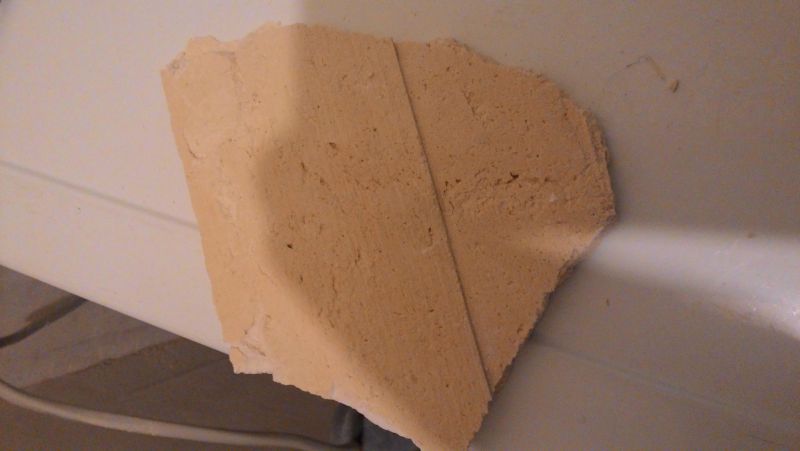

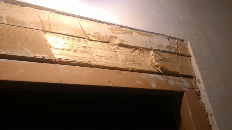

У ротбанда   гораздо выше адгезия к гипроку ,чем к дереву ,поэтому лучше ?
В этой ситуации самый простой (в реальной отделке) и эффективный (с гарантированно сдаваемым, без гарантийных возвратов) вариант - это ГКЛ (ГВЛ).
К дереву адгезия отличная, только изменения дерева моментом отщелкнет. А дерево живет от времени года, влажности, температуры и вообще от любого чиха.
Лучшее враг хорошего.
Сетку заложи в штукатурку в два слоя. Один глубже, поближе к деревяшке, другой ближе к наружке. И будет тебе счастье. Хоть пять сантиметров, хоть пять миллиметров слой, от дерева по-любому отскочит. Но за счёт двойного армирования сам по себе пласт будет стоять.

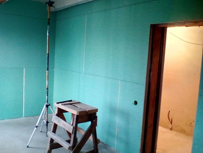

Занимаемся шпаклеванием гкл, снял несколько вмдосов на скорую руку, как это дело у нас происходит.
Сначало грунтуем все швы,не заводские резанные стыки, углы и примыкания,. Не всю повеность а только сами стыки
Грунт у нас церезит ст17, можно другим укреплящим или глубокого проникновения грунтом обработать.
И кто бы что неговорил что грунтовать заводские не нужно, лично мы грунтуем. Во первых при монтаже пыль образуется и оседает на поверхностях. Да мы ее сдуваем воздухом, но бывают и мелкие дефекты и проще все пройтись чем заниматся отбором, это надо то ненадо.
Во вторвх что важнее, мы работаем гипсовым фюгеном, на необработанной поверхности он схватывается-подсыхает быстрее, что очень не удобно в монтаже самой ленты.
В третьих, просто так надо
После грунтовки идет заделка резаных V-образных стыков, углы где также стыки разделаны под V и прочие дефекты и где заводские стыки получились с большим зазором.
А впрочем всё в видео.

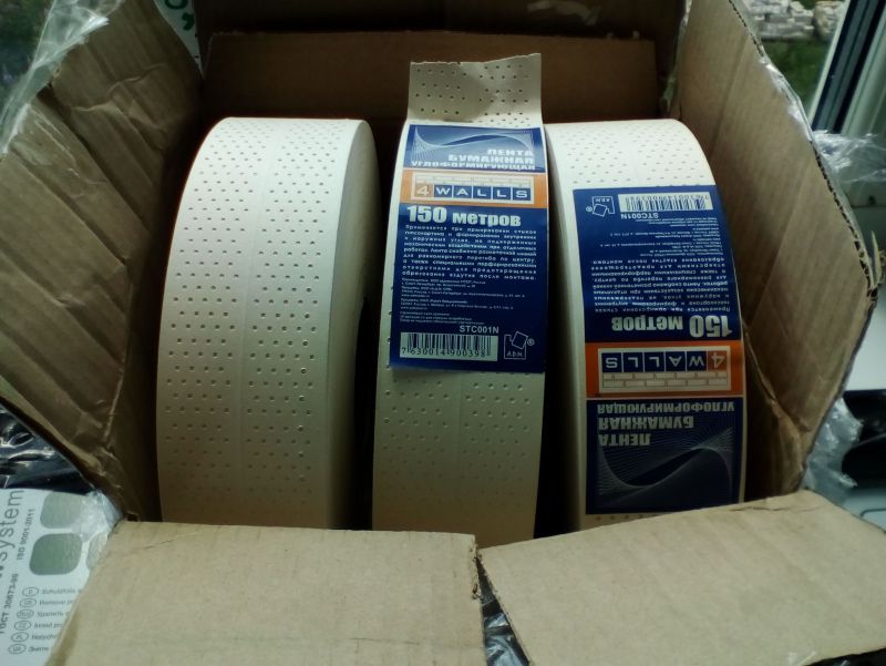

Продолжаем шпаклевать швы гкл, небольшой видос как делаем мы.
Несколько основных рекомендаций, в видосах они все сказаны, тут повторюсь
Грунтуем стыки, нужно чтобы поверхность быстроне вытягивала с фюгена воды, если фюген начнет подсыхать то лента нормально не вклеится.
Делаем фюген чуть пожиже, мы называем это помягче сделать шпаклевку, т.к. бумажная лента также начнет тянуть воду из фюгена.
Предварительное смачивание ленты водой также ни к чему хорошему не приводит.
Сразу же сверху наносим слой шпаклевки чтобы практически полностью скрыть ленту.
Соблюдение таких небольших деталей позволяет практически без отслоений и вздутий приклеить ленту.
Напомню это все актуально для работы с фюгеном, с другими шпаклевками могут быть другие приемы.
Про вариант с проклейкой на пва знаком, у меня сразу не задался такой вариант монтажа бумажной ленты, поэтому предпочитаю работать с таким типом бумажки где нанасена крупная перфорация

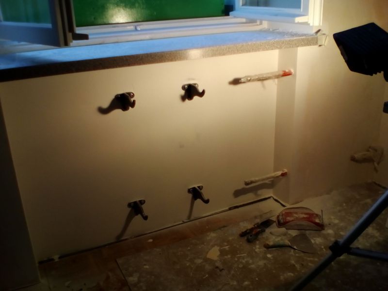

Самая канитель вот такие места шлифовать, площадь маленькая а зависаешь на ней надолго, вроде бы за батареей не должно видно, но все равно вылизываешь как в последний раз, а не сделаешь всегда будешь помнить что там оставил пару царапинок,и даром что через какое то время там этих царапини трещин может в разы нарисоватся post-2-0-47022500-1468760008_thumb.jpg
Как подготовить шпатель для шлифовки тут https://homemasters.ru/blogs/4/660-...-ugly-video/
по моему легче снять крепеж , пройти плоскость,потом крепеж поставить.
Я так обои клеил,снял батареи и крепеж к ним.
Адгезия у ротбанда к моим деревяшкам была очень хреновая. Отлетал кусками.
Начал делать насечки  и стамеской стесывать. Долго однако получается.
Крепеж отрегулирован, снимать дольше потом ставить
Да и не трудно вогруг него, вот вокруг труб , хотя имел ввиду любые трудные места

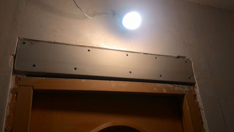

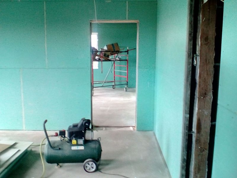

сточил лишнюю древесину , прикрутил гипрок.
Гипрок нужно штукатурить  ( зазоры и немного не в плоскости) ? ,или просто плиточный клей на него и плитку .

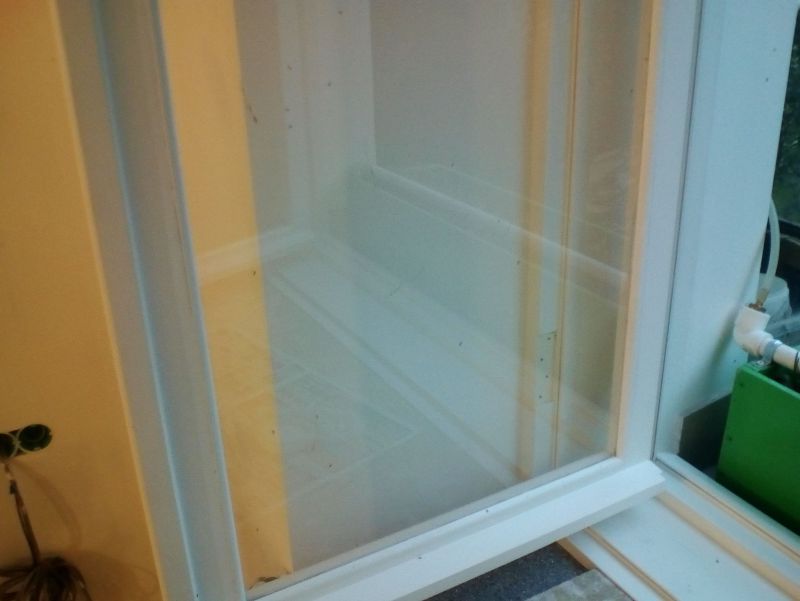

Вечерком дай думаю окно подкрашу, так одна ругань, мошки налетело, тополинная моль что ли, и прямо в свежую краску
Поработал, млин

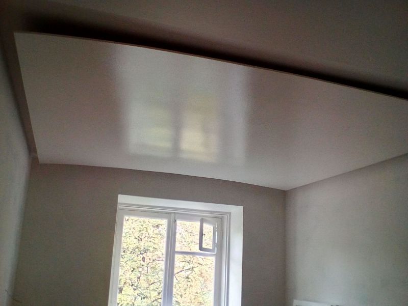

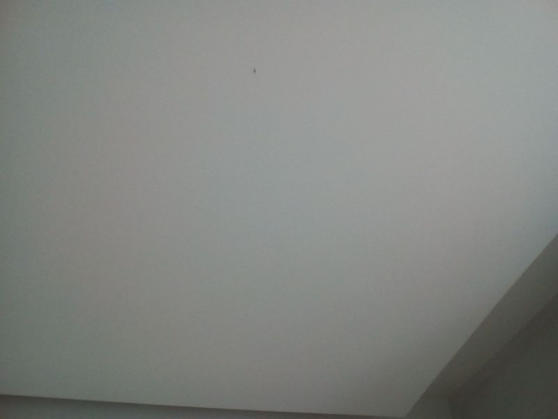

Занимаюсь потолками, наношу краску
И я практически взбешен :) вот на эту красотуpost-2-0-41218200-1469538535_thumb.jpg
Уселась мушка и задницей пропахала за собой след и видать сдохла от эктаза что смогла засрать эту девственную чистоту, прям по свежей краскеpost-2-0-94676100-1469538566_thumb.jpg
Вроде всех мух пылесосом убрал, эта откуда то вывернулась
Сейчас буду ждать усушки и попробую удалить без последствий
А иначе красить по новой, всю плоскость
