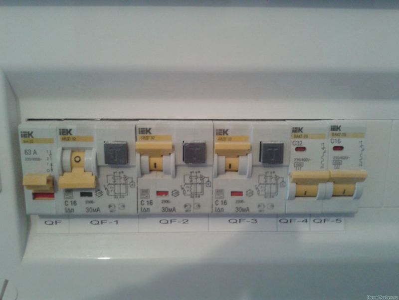

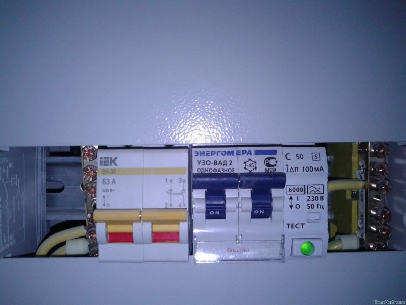

фото щитков внутри квартиры и на площадке:

Для начала посчитай какой ток при таком сопротивлении будет на 220 В (закон Ома) ;) и сделай соотв. вывод.
А потом проверь схему, которую прозваниваешь.
