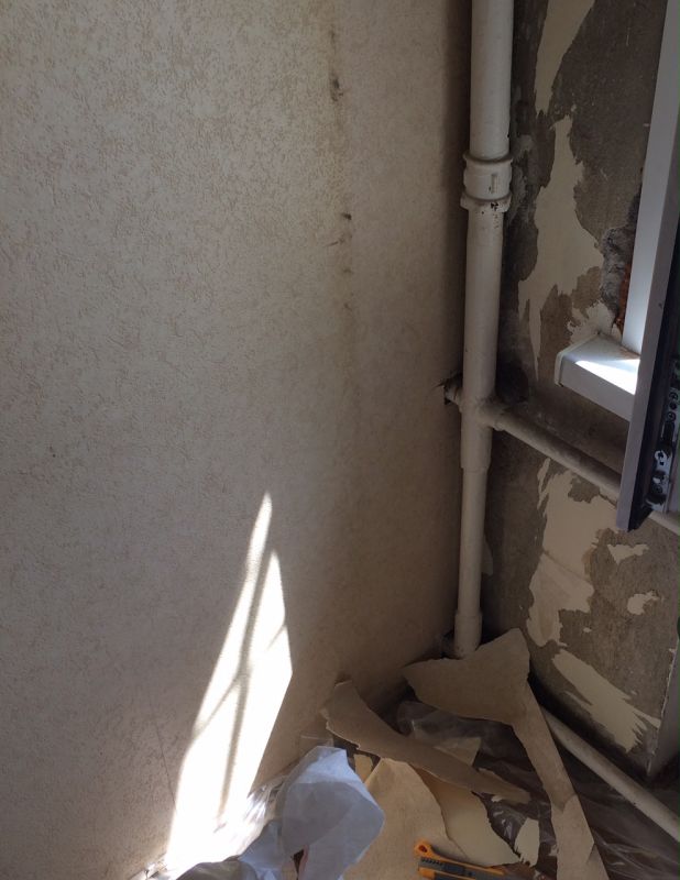

Дайте фото того что сейчас есть

Левая стена. Можно ли вешать полки на двойной гипсокартон, не захватывая направляющую?
Не тяжелые можно, за счет дюбелей бабочек
Левая стена в обоях по ходу, не видно дефектов гкл после обдирки обоев
Да, начали обдирать слева направо. Увидев, что отходит вместе с гипсом, остановились.
Можно фрагментарно и будут повреждения
Тут надо немного поболее оторвать. Чтобы оценить степень повреждения
Может там шпаклёвка отрывается от гкл
Как вариант. Магнитом локализовать  примерное расположение профиля, с помощью шила определить точные линии. Насквозную прокрутить второй слой ГК по старому каркасу. Можно тогда и обои не обдирать. Тогда можно и усиление под навесное оборудование заложить. Прорезается отверстие в старом ГК. Подсовывается полоса фанеры, фиксируется несколькими саморезами, кроется вторым слоем ГК.
Это если ГК по металлокаркасу собран, а не наклеен на  стену (сухая штукатурка).
