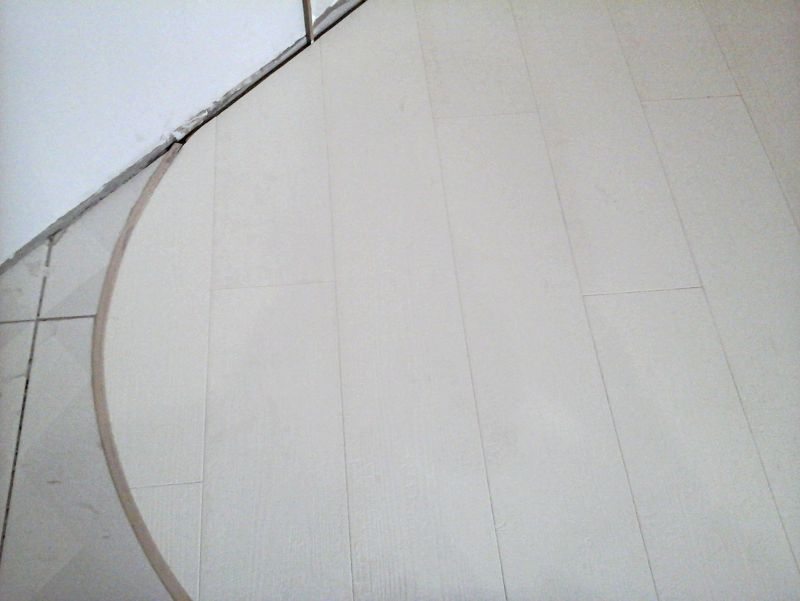

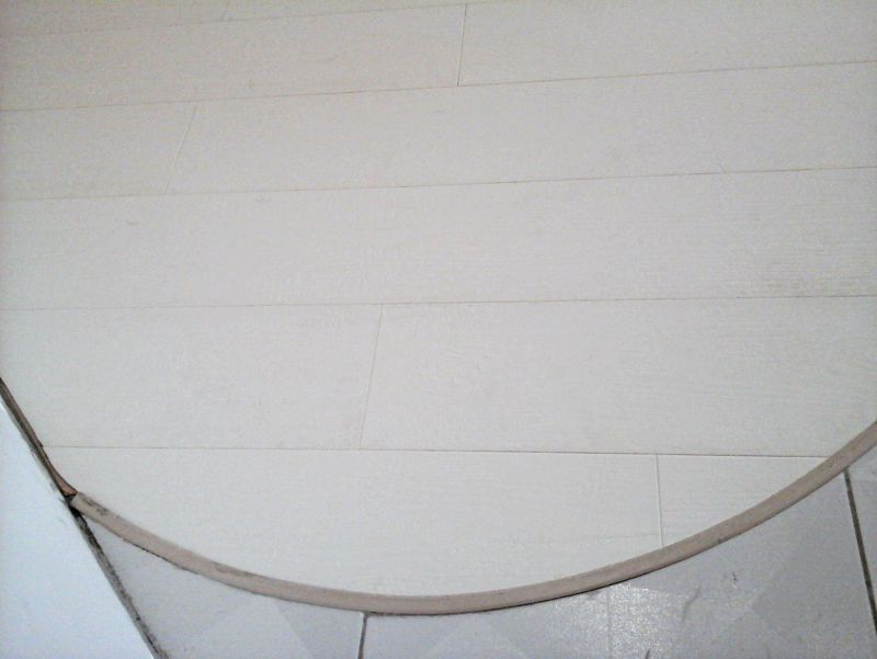

Итак. Надо уложить последний ряд ламината по диагонали в месте примыкания к кафелю (примыкание дугообразное). На видео виден весь гемор задачи. Хочу послушать ваши мнения, как реализовать сие диво. Скажу сразу, ламинат там уже уложен и решение снято на видео. Выложу позже, сначала хочу послушать ваши мысли. Заранее спасибо.

Фрезером сделать стык в пол дерева
Фрезером по середине v образно и домиком сложить и расправить. Может и не получится
Или просто много пропилов с обратки и ламинат немного дугой выгнуть

Где-то так:
Близко. Но не додумал до конца, бро.
Фрезером по середине v образно и домиком сложить и расправить. Может и не получится Или просто много пропилов с обратки и ламинат немного дугой выгнуть
Так делать нельзя, ламинат потом при изменениях микроклимата помещения порвет.Треснет короче по пропилу. Даже если сделать не глубокий пропил или фрезернуть на половину толщины, то при изгибании домиком, в оставшейся недопилинной толщине появиться микротрещина. Как результат - прорыв.

Пол дерева тогда. По сути это замок подрезать но по шире
ну мне не совсем нравиться идея полностью срезать шип на замке. Идея с фрезой интересная, но надо додумать. Возможно силиконом фрезу пройти перед укладкой, чтобы усилить.
почему нельзя то же самое сделать с одним последним рядом вместо двух?
Можно. С двумя проще просто. Даже больше скажу. Я сначала с одним и сделал.)) Но потом спалили дефект на доске. И мне пришлось из этого же геморного места вынуть последнюю доску и переделать заново. Только во второй попытке я уже решил с двумя рядами проделать тоже самое. Так оказалось легче. Но, повторюсь, с одним рядом тоже можно.
Ну, секс по телефону разглядывание "места проишествия" через интернет, имеет свои недостатки ;)
Ну как бы да.)) Идея была близка: ты предложил удалить шип и просто опустить, а надо укоротить шип у одного ряда, срезать гребешок в пазу другого и задвинуть. Просто очень важно не удалять весь шип. Во время укладки может не образоваться ступеньки между этими рядами и укладчик пойдет домой со спокойной душой. А потом выплывет косяк.
Так я не допонял, ты последний стык (с обрезанным шипом) на клей сажал или просто подсунул? Лично мне без клея такая схема не внушает уверенности.
Все на клей, бро. Весь фрагмент на клей
