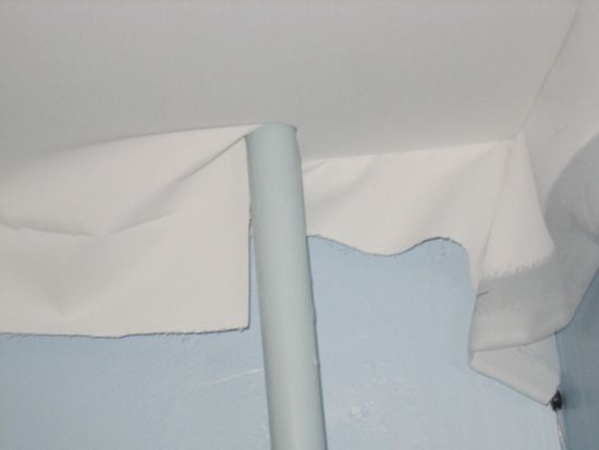

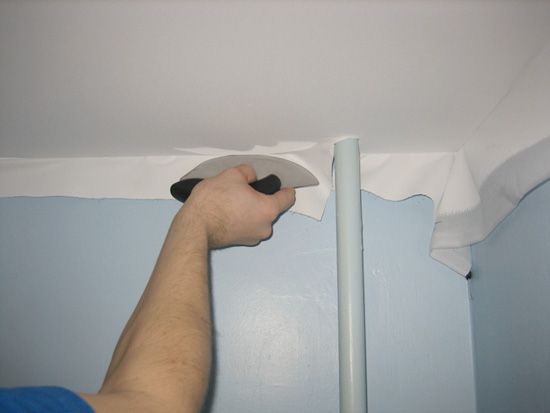

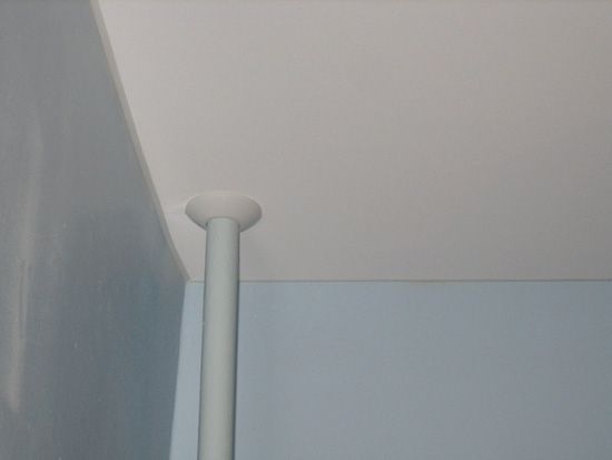

Обвод трубы отопления при монтаже натяжного потолка

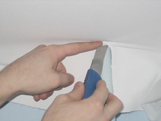

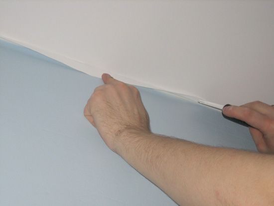

В процессе установки тканевых натяжных потолков часто возникает необходимость в обходе трубы отопления. Вырез под трубу отопления делается только после заправки полотна в багет.
Определяем место надреза - это точка где полотно подходит к трубе не оставляя морщин. Делаем надрез с помощью малярного ножа или ножниц. Надрез выполняется в сторону где труба отопления ближе подходит к стене.

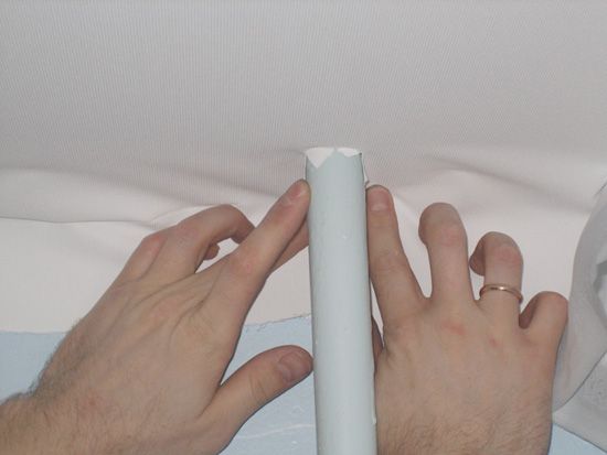

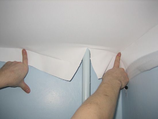

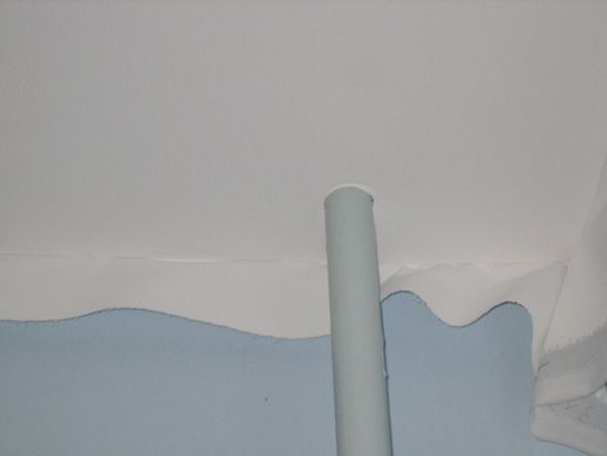

Делаем надрезы ткани вокруг трубы отопления, так чтобы свободные края без помех сошлись за трубой.
Прячем лишнюю ткань за натяжной потолок и заправляем свободные части полотна по направлению к трубе отопления.

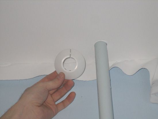

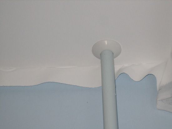

Обход трубы сделали. Теперь ставим декоративную пластиковую накладку на трубу отопления.
ext_20ae18965a06ae32d8a2b4959afa7994.jpg Обрезаем излишки ткани, оставляя 1-2 см и заправляем в багет.
Окончательный вид трубы отопления после установки тканевого натяжного потолка.
