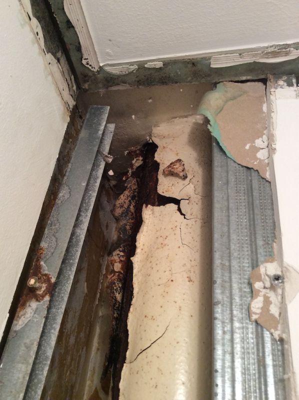

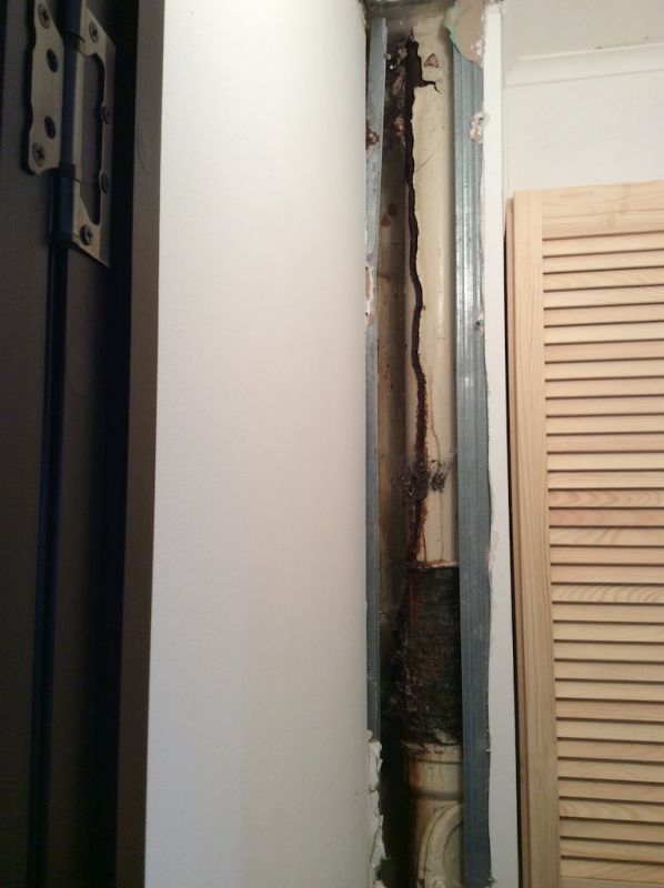

последний этаж, трещина упирается в потолок. если не включать приточную вентиляцию - запах тухлых яиц(не говна) в квартире.
вопросы:
менять ли на пластик или ремонтировать?
если менять, то выходить на крышу или обрезать под потолком?
спасибо за ответы, попробую обратиться в ЖЕК.

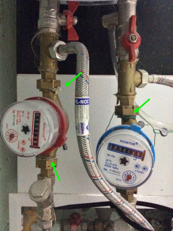

не хочу плодить темы: можете сказать, что это за хрень выступает на стыках? (такое именно на счетчиках)
Изменено пользователем govoritmaksim
На счетчиках обычно стоит резиновая или силиконовая прокладка.
Может Вам сантехник намотал ленту какую-нибудь? Или соли откладываются?

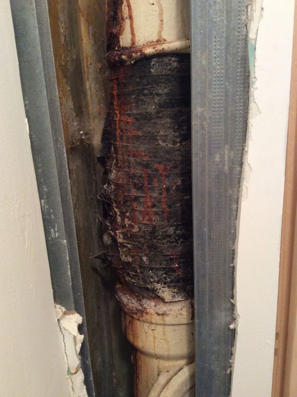

в ЖЕК сказали, что наложат просто бандаж, так как труб у них нет.
ну и что? я снова зашью стояк гипсокартоном, а через некоторое время он опять завоняет.
Eugeni я сам все мотал и собирал:) там стоят прокладки заводские, я так понял нужно было ставить нормальные.
Поставьте пластик и не парьтесь. У вас же последний этаж, проблем нет заменить
как вариант, если заморачиваться до верхнего фланца неохота - трещину законопатить двухкомпонентным поксиполом, подождать пока высохнет и запенить нахрен лоу-экспенженом, со всех сторон. и зашить. и все. но поменять на пластик как бы быстрее не вышло :)  и всяко надежнее будет.
При такой трещине бандаж ставить без толку. Определенно лучше сразу заменить на пластик.
