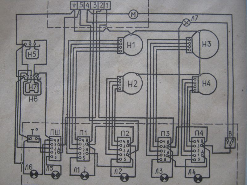

 Не так всё просто, проводов всего 8, т.е 4 пары,а на плите 4 конфорки и еще духовка. ;)
Не факт. Для примера схема обычной электроплиты. А чего там финны намудрили одним им известно. :)
