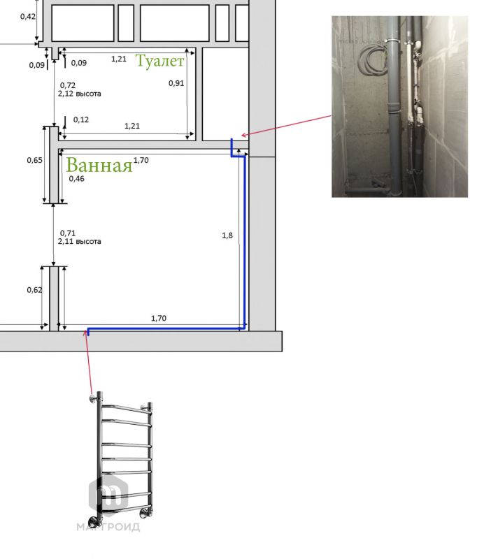

Здравствуйте, подскажите, будет ли работать полотенцесушитель? Выход из стояка 1 дюйм (высота выходов примерно 1,7 м). На ПС вход 3/4. Трубы планирую делать из полипропилена, пройти от стояка сквозь стену, опуститься вниз в стене, в открытую провести под ванной, уйти в стену и подняться примерно на метр. Длинна трассы получается около 6 метров. Будет ли работать ПС? Лучше по диагонали его подключить? Трубы 20 и 25 мм использовать? Или же разориться на Рехау и провести в стене без опуска вниз, чтобы избежать соединений и сократить трассу?
Не будет он работать с такими поворотами
Спасибо. Значит лучше сделать без поворотов сшитым полиэтиленом? Длина трассы будет не больше 3.5 метров.
