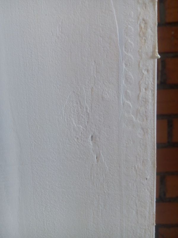

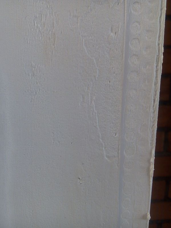

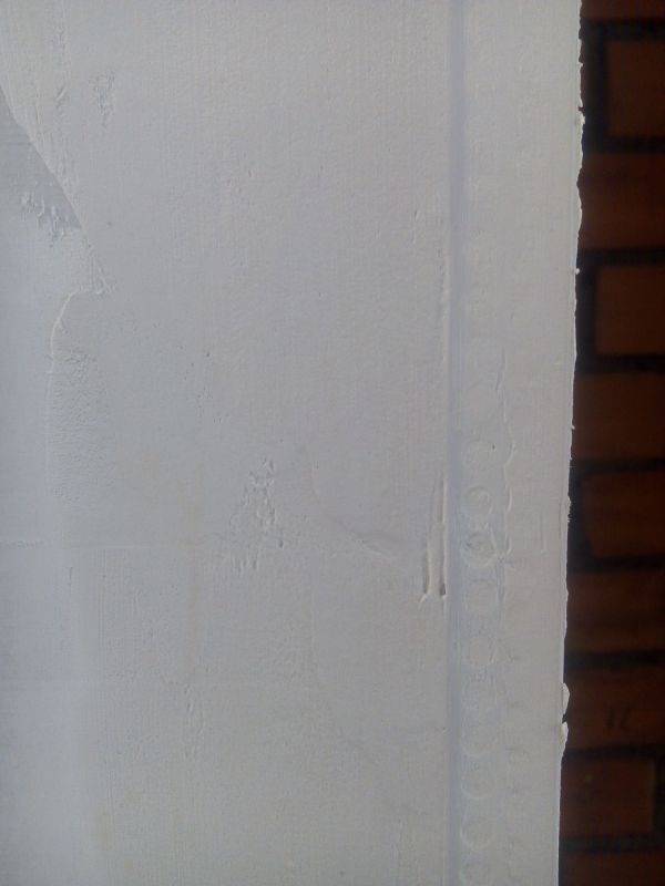

Добрый день. У меня вот беда. Не получается хороший гладкий слой сделать на углах гипсокартоновой перегородки. Швы хорошо получаются - но они узкие. А вот с угла заводить на стену... никак :(( Шпатлевка специально для стыков гипсокартона (гипсовая соответственно). Я совсем новичок в шпатлевке, но не с кривыми руками :) У меня есть подозрение что такой шпатлевкой в принципе нельзя добиться ровного слоя и нужна финишная..
но все таки я хотел бы спросить, вот такой результат как на моих фото - это разве нормально? Пробовал и пожиже делать, но тогда совсем история не контролируемая :)
Спасибо за ответы
Поскоблить сопли и мазнуть , такого не бывает что за один раз намазывается
если я той же шпатлевкой мазану - будет такой же результат только сверху старой :)
ну и вообще разве это нормально такой слой первый? (шпатель чистый, поверхность чистая, шпатлевка чистая)
Не вижу ничего особо ненормального. А про сопли сано сказал, срезать их тем же шпателем
... и размешать получше, а то на первом и третьем фото видны царапины, пропаханные неразошедшимися комочками.
Да все дело в шпатлевке оказалось ... купил обычную не для швоф и все ок :)
