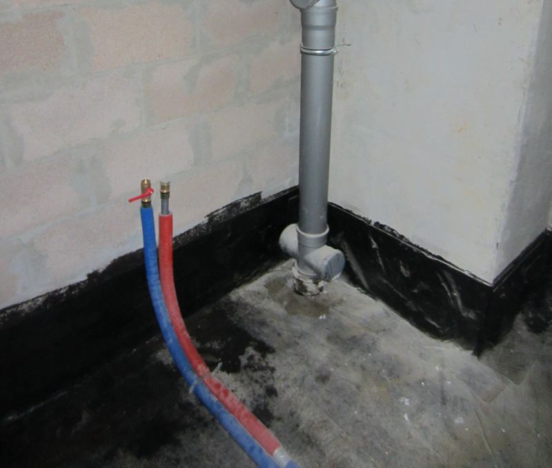

стала считать сколько нам надо ЭППС и поняла, что у нас на полу лежат трубы.. еще прораб наш (который квартиру показывал и его архаровцы будут нам часть работ делать, в т.ч разводку труб) - сказал что трубы подводки воды надо в стяжку кинуть, мне это не очень понравилось, но он уверил, что это норма и все так делают
смущает то, что в ЭППС 20мм и даже 30мм наши трубы не спрятать - они толще (фото прилагаю), 50мм мы не сможем себе позволить по высоте, если их класть на ЭППС - как тогда класть кабель? и наверное категорически нельзя все же при кабельном ТП кидать подводку воды в стяжку? да и при другом электрическом ТП тоже
