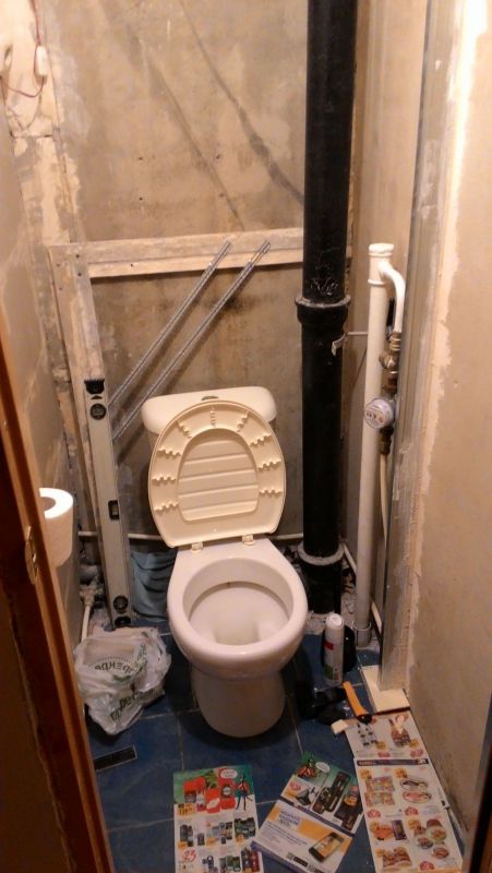

Имеется чугунный стояк который  размещен в 20 см  от стены .
Далее от стояка уходил отвод 110*50 *87 градусов, фото ниже.
Есть какой либо вариант  подвинуть унитаз ближе к стене , использовать другой отвод ??
Планировал отвод 50 *90  заменить на 2 отвода по 45.
а может имеет смысл заменить  тройник на 110 *50 *45  или  это будут одинаковые по эффективности события.
Тройник менять тяжелее, так как он скорее всего на герметике в чугунине находится.
Тогда может на 90° развернуть по часовой стрелке, сделать короб для канализационного стояка и к коробу придвинуть унитаз?
не получится ,все помещение шириной 90 см.
вот так выглядело помещение.
Тогда инсталляцию ставить надо.
Это понятно, но времени ,сил и денег на нее нет. А  с текущим вариантом ничего придумать нельзя ?
