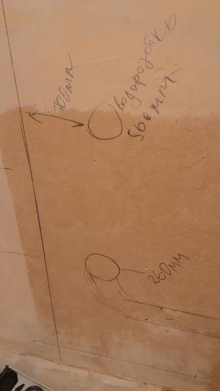

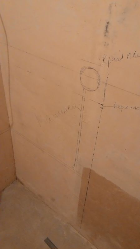

Завтра уже штробить ,а еще куча вопросов.Плитка  размером 25 на 40 см.
На фотографии видна   монтажная коробка и край плитки.
Так  допустимо или нужно куда -то сместить ?
и на расстоянии  10 см  от края машинки ( левее ) я хочу  разместить слив и подводку воду.
Слив будет в обычную 32 трубу , без всяких сифонов.
По высоте на каком расстоянии от пола делают слив и подвод воды к машинке ?
Большинство машинок хотят высоту слива 600.
Вода не лимитируется, учесть может какой-нить фильтр или умягчитель будет стоять. Получается 350-450.
у меня сзади у машинки уже есть гидрозатвор  на высоту 700 мм закреплен  шланг.
а по размеры 100  мм от машинки достаточно , эстетично будут выходы ?  Машинка же прыгает ,когда стирает.
И по плитке ,отверстие под розетку адекватно или нужно смещать?
По мне все в порядке с эстетикой. К раскладке плитки у нас вообще не вяжут, за очень редкими исключениями.
